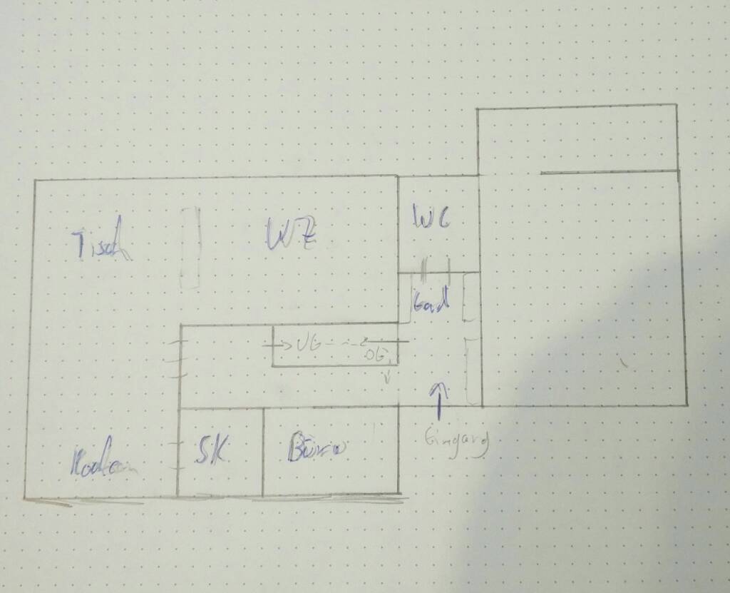

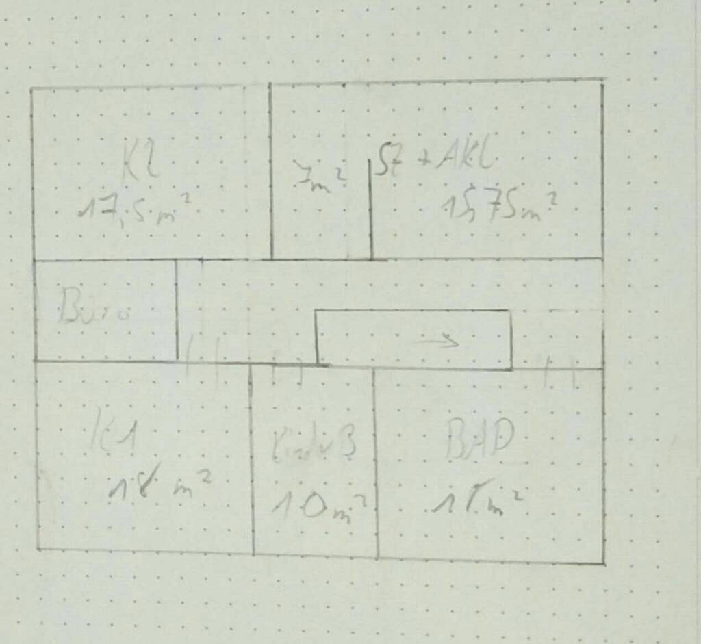

Ich denke einen Tod muss ich sterben und habe daher das Büro ins Obergeschoss verfrachtet...
Ich muss jetzt nachher auch runter zum Grund, weil die E.On irgendwelche Stromkabel rein legen will... Zwar bloß am Bürgersteig entlang, aber erklären lass ich mir das auf jeden fall
Skizzenhafter Grundriss eines Hauses mit Räumen und Flächenangaben in m² (Küche, Schlafz., Bad).
Handgezeichneter Hausgrundriss mit mehreren Zimmern, Maße in Quadratmetern, Wände und Türen.

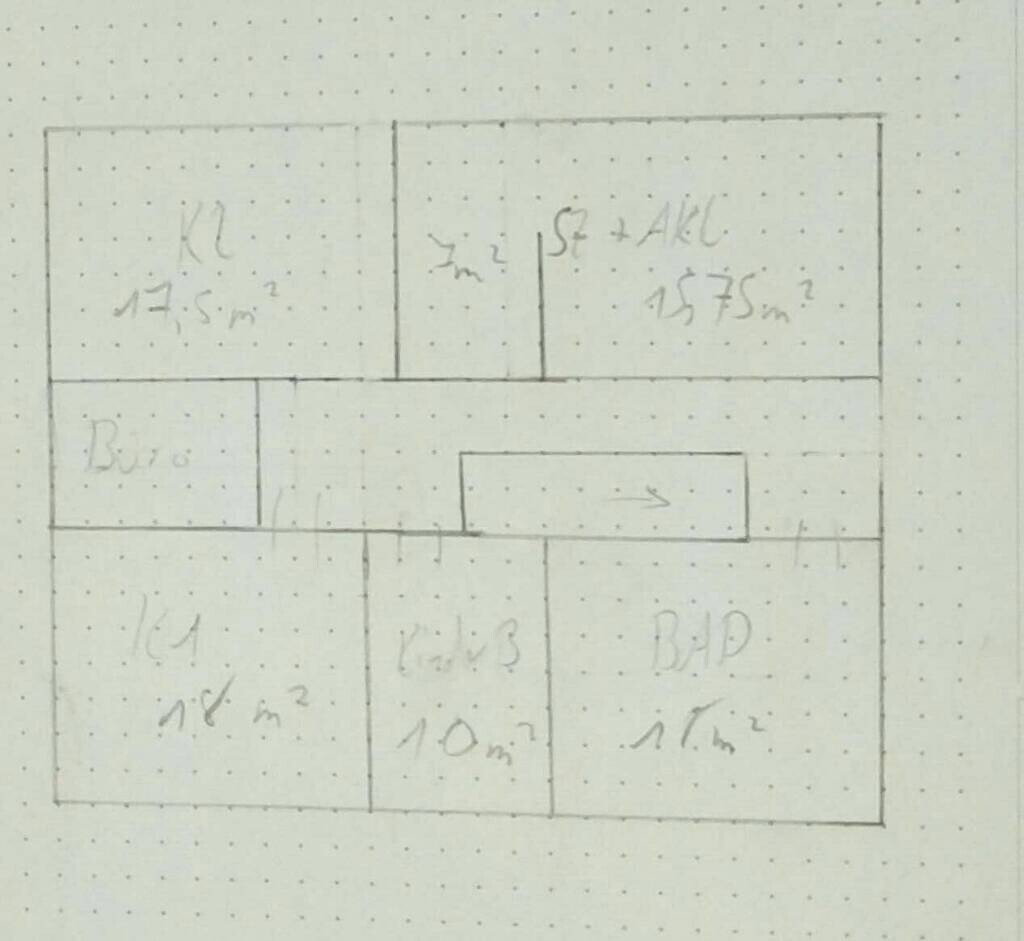

Auch auf die Gefahr hin, dass @11ant mich frisst, noch mal ein Vorschlag mit diesem Windfang. Dieses Mal ohne extra Türen Anhang anzeigen
Servus,
hab jetzt nicht alles gelesen und weiß nicht genau wie die Ausrichtung von Haus ist, aber möchte nur kurz sagen was mir spontan bei dem Grundriss aufgefallen ist.
Und zwar könnte es in der Garderobe/Diele/Treppenhaus evtl. etwas dunkel werden, da eigentlich nur von der Haustür (wenn mit Glaselement) oder durch die Tür zum Wohn-/Ess-/Kochbereich (wenn offen oder mit Glas) Licht einfallen würde.
Gruß
Bier
