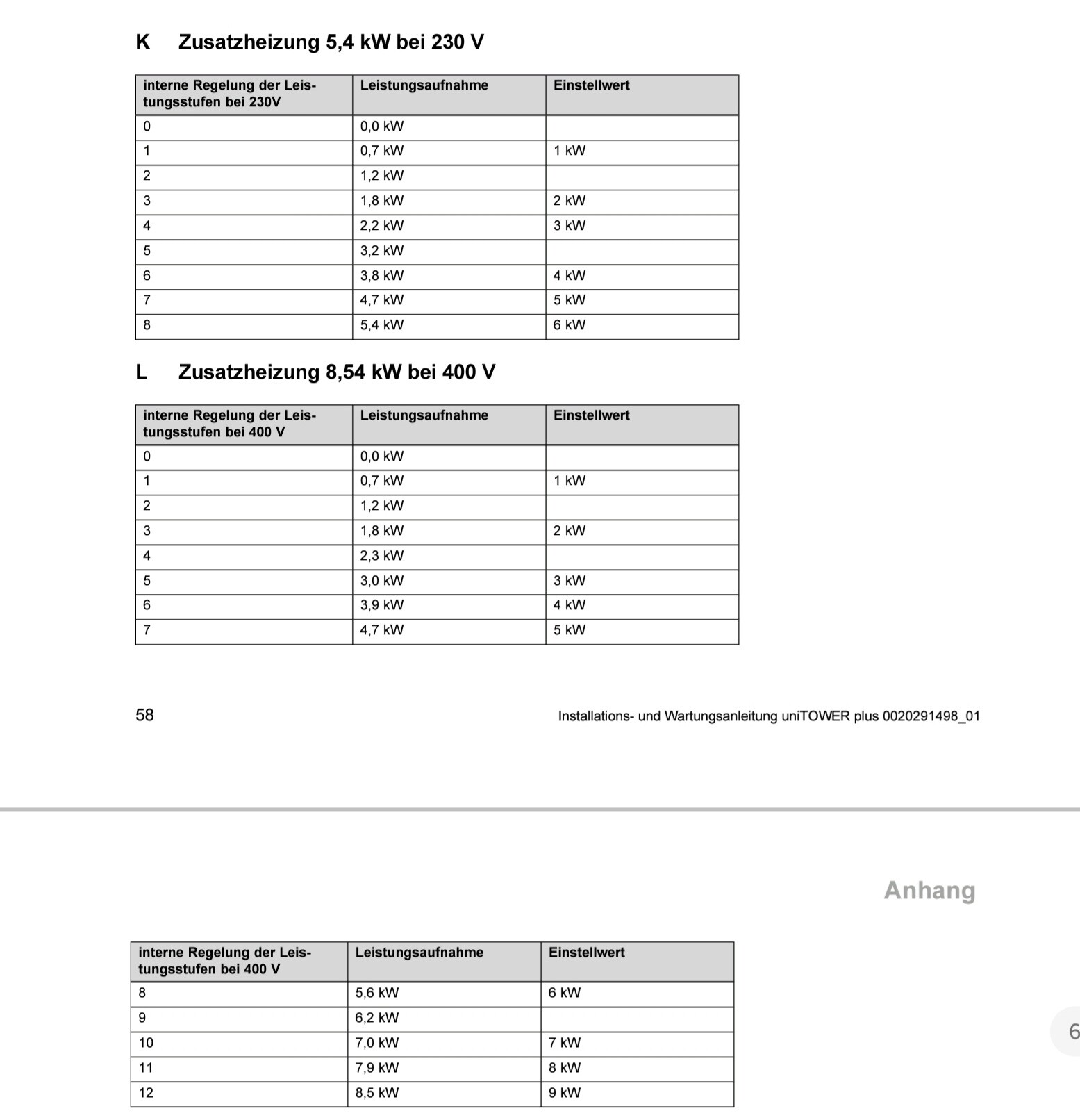

Hast du eine Möglichkeit dein Heizungsbauer zu kontaktieren? Meiner macht Urlaub. Es wäre sehr interessant für mich, ob die Warmwassererzeugung des Unitower ohne Wärmepumpe möglich ist. Wenn alles nach Plan läuft, dann erfolgt am 03.01. für meine 13,6 KWp Photovoltaikanlage die Inbetriebnahme. Dann könnte ich ab Februar die Warmwassererzeugung etwas nach Photovoltaik- Ertrag ausrichten.

mal meine "Vermutung", der Tower allein wird für die Warmwassererzeugung nicht gehen. Trotz des Heizstabes.
Ich weiß auch gar nicht,was der Stab dann überhaupt ziehen wird ? Bis jetzt ist unser Heizstab noch nicht "angesprungen".

Der Heizstab muss natürlich aktiviert sein. Dazu gibt es in der Installationsanleitung des Unitower auch konkrete Vorgaben.
Deine Erkenntnisse zu den Photovoltaik-Erträge sind ja nun nicht neu. Ab Februar gibt es bei mir schon über 600 kWh, im März über 1100 kWh je Monat.
Woher kommt deine "Vermutung"?
Technische Anleitungseite mit Tabellen zur Zusatzheizung 230 V und 400 V
