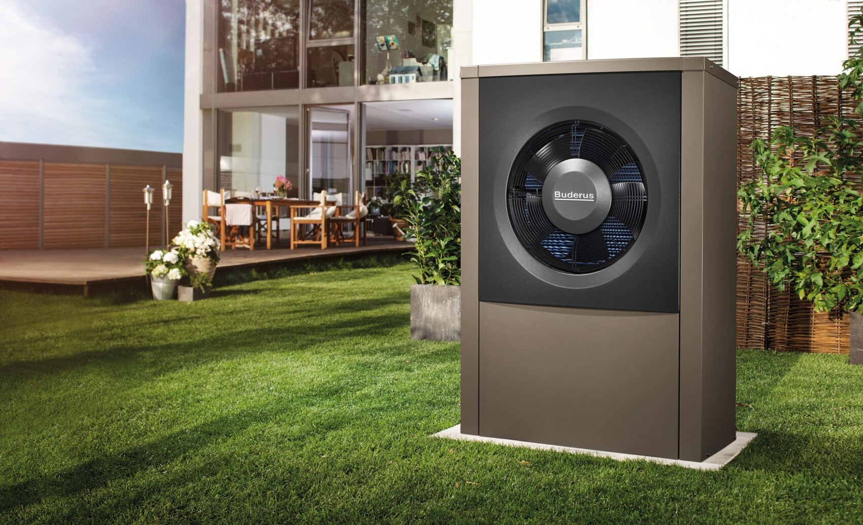

Hallo Zusammen, wenn ich durch Neubaugebiete fahre fällt mir auf, dass die Außeneinheiten der Wärmpumpen auf Sockel stehen, deren OK teilweise das umliegende Niveau um 40 cm überragen. Buderus bildet in deren Katalog eine Außeneinheit ab, wo die Außeneinheit auf einem Sockel verbaut ist dessen OK auf dem Niveau des umliegenden Rasens ist. Kann man das so machen, oder ist das nur für des Fotos wegen so gemacht? Gibt es eine Vorschrift die besagt wie hoch die OK des Sockels über dem umliegenden Niveau sein muß ?
Großes Buderus Outdoor-Klimagerät im Garten vor moderner Hausfassade und Terrasse.

Bei der von dir gezeigten Wärmepumpe von Buderus ist stark zu vermuten, dass der Sockel ebenfalls 30, 40cm hoch, aber hübsch verkleidet ist.

Denke da hast Du recht, der Sockel geht war wahrscheinlich bis auf Frosttiefe. Mir geht es aber um die Anschütthöhe. Kann ich einen Betonsockel, der z.B. 80 cm in der Erde gründet anfüllen bis zur OK. gefällt mit persönlich besser wie ein Sockel der 20 oder 30 cm herausragt.

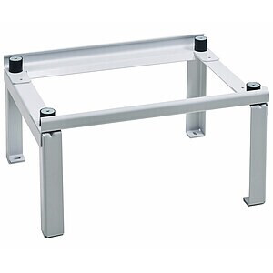

Nein, er vermutete, dass der Hersteller event. einen Metallsockel anbietet, der sich Verkleiden lässt. Also hinter dem im Bild braunen Metall verberge sich ein Metallgestell dass bis zu 40 cm hoch ist, bevor der eigentlich technische Teil der Wärmepumpe anfängt.
Also sowas wie bei Vaillant:
Silbernes Metall-Tischuntergestell mit vier Beinen und Querträgern, ohne Tischplatte.
Die Verkleidung finde ich gerade nicht...

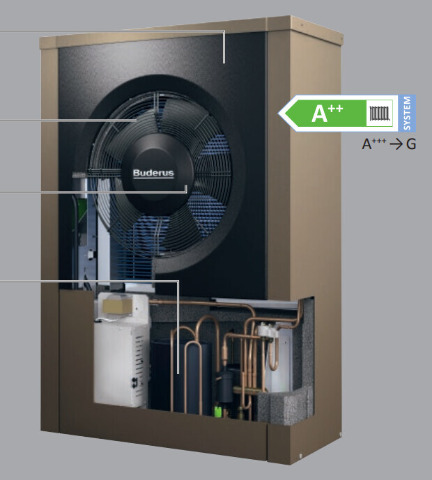

Ist aber hier nicht so:
Heizkessel von Buderus mit geöffneter Front, sichtbare Rohre und Ventilator; A++-Label.
Also ich gehe von Marketing Foto aus. Wenn man dos machen wollte bräuchte man eine gute Drainage rund um die Wärmepumpe.
