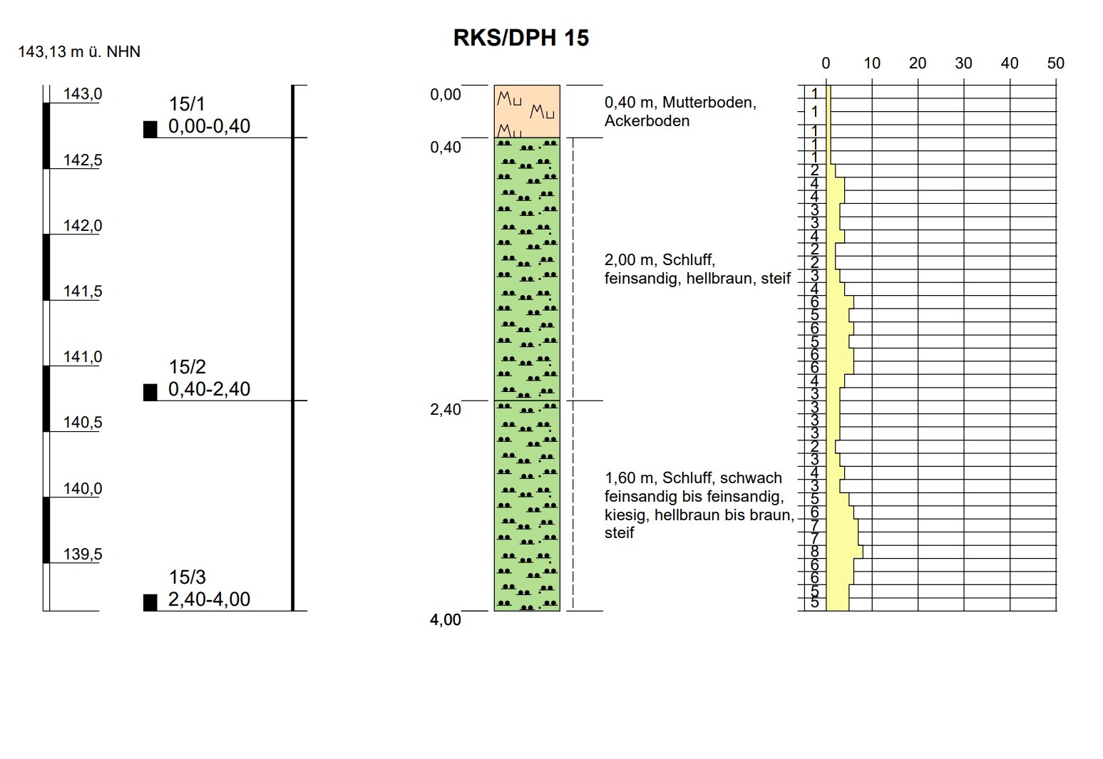

Wir möchten einen Nutzkeller mit Lichthöfen (ca 1-1,5m tief für Fenster) unter ein Fertighaus bauen.
Das Bodengutachten für das Grundstück selbst ist noch nicht da ( ->in Auftrag), aber für das gesamte Neubaugebiet und es gab auch Rammkernsondierungen fast direkt neben dem Grundstück. (Siehe Datei)

3. Bei Nachbargrundstücken wurde bereits mit bestimmten Erdarbeiten geplant, wo noch Kies o.ä. aufgeschüttet werden muss, wenn man ohne Keller baut. Kann man anhand der angehängten Datei schon sehen, dass dies nicht mehr notwendig ist, wenn man einen Keller baut, da man so sehr nah an den festeren Boden mit der Gründung kommt?

"6.2.6 Generelle Beurteilung des Feuchtigkeitsschutzes Entsprechend DIN 18533 bzw. den Ausführungsbestimmungen des Deutschen Ausschusses für Stahlbeton (DAfStB-Richtlinie Wasserundurchlässige Bauwerke aus Beton ) kann der Lastfall Bodenfeuchte und nichtdrückendes Wasser lediglich dann angesetzt werden, wenn für den anstehenden Boden ein Durchlässigkeitsbeiwert von kf 10-4 m/s angesetzt werden kann. Bei den im Bereich der Arbeitsraumsohlen vermutlich überwiegend anstehenden bindigen Böden ist damit zu rechnen, dass diese Vorgabe größtenteils nicht eingehalten wird. Folgende Möglichkeiten kommen daher für den Feuchtigkeitsschutz in Betracht. 1. Außenabdichtung nach DIN 18533 unter Ansatz der Wassereinwirkungsklasse W2.1-E (mäßige Einwirkung von drückendem Wasser) 2. Ausführung aller erdberührten Bauwerksteile nach der DAfStB-Richtlinie Wasserundurchlässige Bauwerke aus Beton . Für die Bemessung ist die Beanspruchungsklasse 1 zugrunde zu legen. Sie gilt für drückendes, nicht drückendes und zeitweise aufstauendes Wasser. Alle Bauwerksfugen und Durchdringungen müssen mit aufeinander abgestimmten Systemen wasserundurchlässig ausgebildet werden (Fugenbänder, Fugenbleche, Injektionsschläuche usw.)."
Konstruktionszeichnung mit Bodenprofil, Tiefenangaben, Mutterboden und Fundament

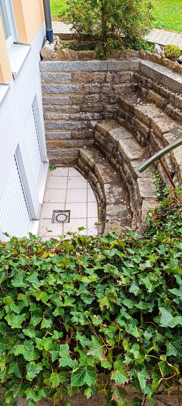

Die Lichtschächte der üblichen Verdächtigen lassen sich druckwasserdicht montieren – der Mehraufwand ist dafür minimal (vielleicht 1 St. Mehrarbeit pro Lichtschacht, wenn überhaupt), jedoch muss man sie direkt auf den WU-Beton montieren, was thermisch gesehen nicht so gut ist (sofern dein Keller in der thermischen Hülle genommen werden soll). Es gibt auch Lösungen, dies gänzlich wärmebrückenfrei zu realisieren; das ist wiederum etwas teurer, weil man dann spezielle vorgefertigte Dämmelemente als Montageuntergrund nehmen muss.
Ich sehe hier mit Drainage keine Probleme – der Lichtschacht selbst ist „wasserdicht“ vom unten, links und rechts und wird einfach ebenfalls wasserdicht an deine Entwässerung angeschlossen. Normalerweise macht man keine Drainage bei WU-Keller, das sind sicherlich dann Mehrkosten ggü. oben-genannte Angebote.
Aufwendig ist, wenn die Lichtschächte & Kellerfenster hochwasserdicht sein müssen. Das setzt aber voraus, dass man entweder mit Wasser von oben rechnen muss (fließt im Lichtschacht rein), oder mit Rückstau aus dem Entwässerungssystem – für letzteres Problem kann man aber an den Entwässerungsanschluss des Schachtes einen Rückstauverschluss setzen (was aber dann natürlich recht schnell bei anhaltende Niederschlag zu Problem wird...).

Hier mal noch ein Bild LS mit Entwässerung
Stufen aus Stein bilden eine Halbkreis-Treppe neben Haus, von Efeu umrankt.
