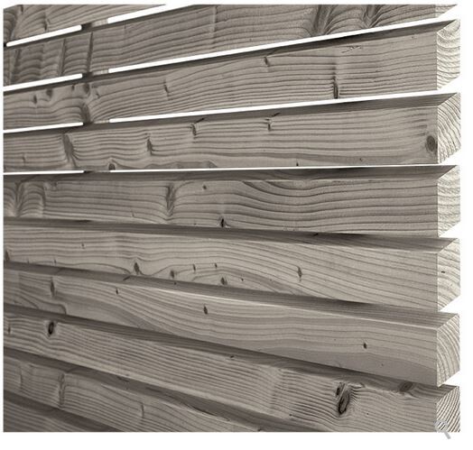

05.10.20 13:42
die Idee mit der Holzverkleidung gefällt meiner Frau sehr gut, ich finde es auch nicht schlecht. Hatte an so Latten wie hier im Anhang gedacht. Diese dann, wie bereits von euch gesagt, so nach 3-4min unterbrechen, damit es nicht so massiv aussieht. Ich überlege nur wie ich die Unterbrechung mache. Ein Pflanzgefäß davor sieht bestimmt gut aus, ich würde aber die Fläche davor gerne nur mit Rasen machen. Habt ihr ne Idee wie ich diese Unterbrechung machen könnte? Was gibt es hier für gute, günstige Alternativen? Oder eventuell könnte man das mit den Rhombusleisten ja auch durchziehen und so paar kleine Blumentöpfe alle 3m dranhängen mit paar Blumen? Wie würdet ihr denn die Mauerabdeckung oben machen? Ach mit Holz verkleiden? Einfach wäre irgendeine Steinplatte oder sowas. Jemand ne Idee?
Stapel Holzbretter mit Maserung, horizontal übereinander geschichtet
05.10.20 16:41
X_SH5_X schrieb:
Muss nur gucken dass ich eine passende Abdeckung finde für oben drauf.
Sind die Verblender denn (mit Untergrund) dicker als die Mauerkrone übersteht ?
