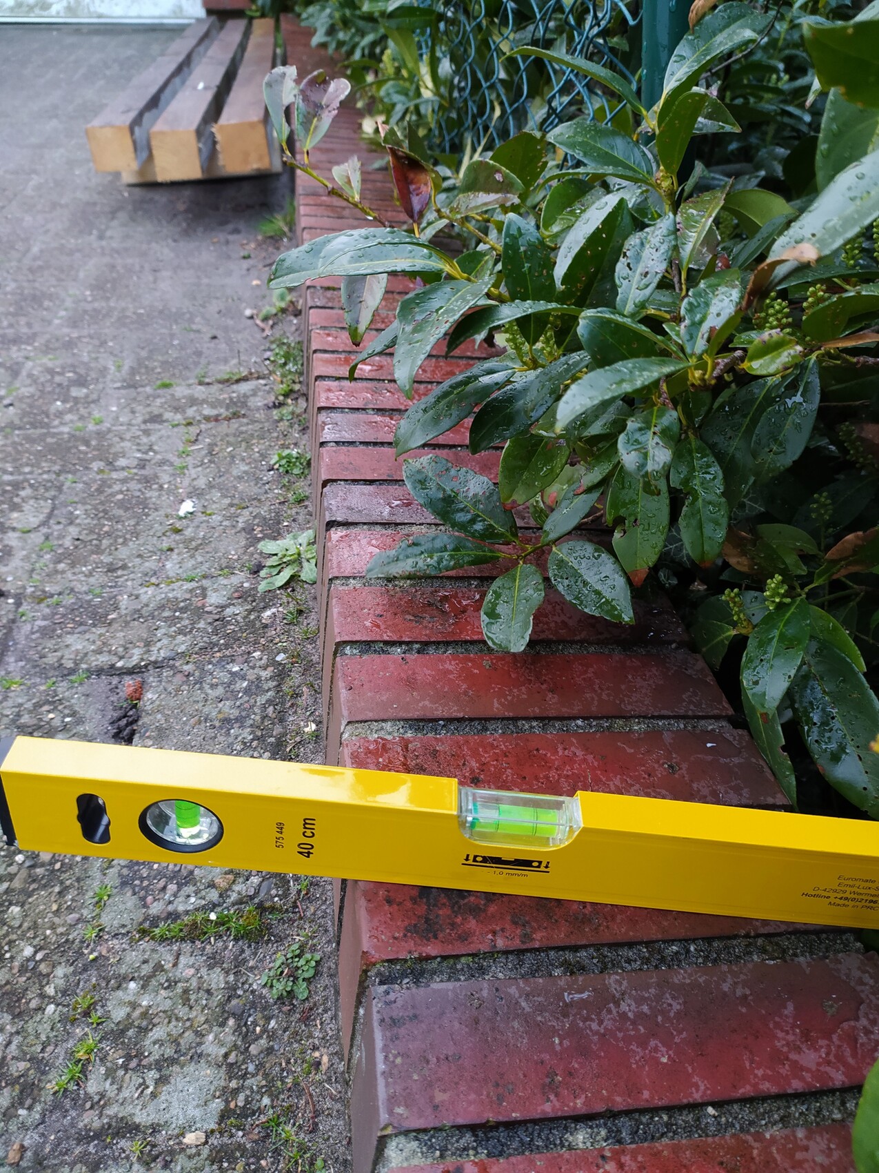

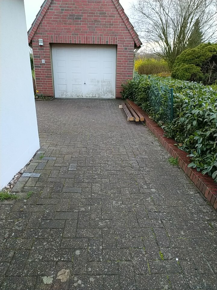

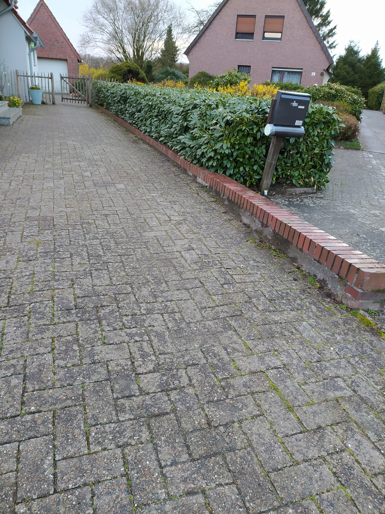

Hallo und danke für die Rückmeldung. Hier sind ein paar Bilder. Das ist das Mäuerchen um das es geht. Es soll nur der hintere Teil mit einem Sichtschutz ausgestattet werden, so dass der Bereich zwischen Haupthaus und Garage etwas geschlossener ist (auf Bild 2 erkennbar), es geht also um eine Länge von ca. 5m von der Garage ab. Die Mauer kippt nach rechts zum Nachbargrundstück (Bild 3)
Gepflasterter Weg neben einer dichten Hecke mit Briefkasten am Pfosten, Haus im Hintergrund.
Pflasterweg führt zur Garage mit weißem Tor; Bretter liegen darauf, rechts eine Hecke.
Gelbe Wasserwaage liegt quer über rote Ziegelkante neben Grünpflanzen im Außenbereich.

lagwagon667 schrieb:
und der zu erwartende Schaden, sollte die Mauer weiter kippen sich im Rahmen halten würde (in Kipprichtung ist meterweit nur Beet mit flachen Büschen, keine Personen die sich dort aufhalten o.ä.
Bist du Hellseher oder woher hast du die Info das sich dort dann keine Personen aufhalten?
Bedenke das solch ein Sichtschutz durchaus eine große Windlast bedeutet. Ob die Mauer oder besser gesagt das Fundament es aushält kann dir mit Sicherheit aus der Ferne niemand sagen.
Womöglich ist einfach nur etwas Erde entfernt worden dann ein paar cm. Mörtel und schon kommen die Steine. So wie sich das da neigt könnte es womöglich so oder ähnlich gemacht worden sein.
Da bleibt erst mal zu schauen wie es bei dir genau ist.
Darfst du dort einen Sichtschutz errichten?
Wo ich Wohne ist es so das wir so was machen dürften, sofern der Nachbar damit einverstanden ist. So 60 oder 70 Meter weiter ist es schon anders dort dürfen die Besitzer nur noch einen Maschendrahtzaun von 1 Meter Höhe errichten.
Dieses, wenn nicht schon geschehen, vorher mal klären.

Fundament ist das, was im Boden ist; da solltest Du die Tiefe angucken. Wie gross ist der Höhenunterschied zwischen Nachbars Gelände und euch? - wer liegt höher? Das Mäuerchen ist wohl gekippt aufgrund der Belastung durch die Autos, was ich aus den Fahrrillen schliesse; evt. ist die Geschichte auch etwas unterspült?
Kann man nicht mit dem Nachbarn vereinbaren, dass er seinen Kirschlorbeer höher wachsen lässt und ihr ihn dafür von eurer Seite schneidet ? Das wäre die einfachste - und hübscheste Variante.
Ich schätze mal, der bräuchte 3-5 Jahre um die gewünschte Höhe zu erreichen, der steht da ja wohl schon länger und ist gut verwurzelt.
