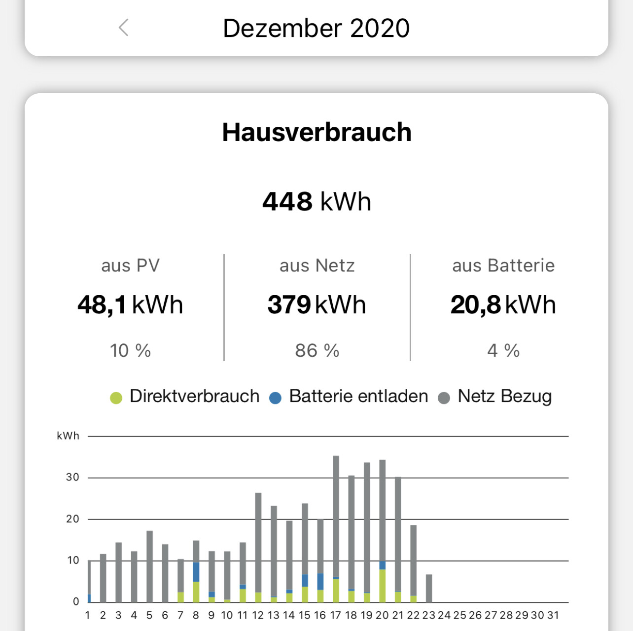

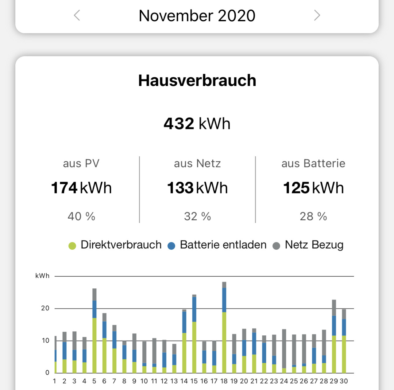

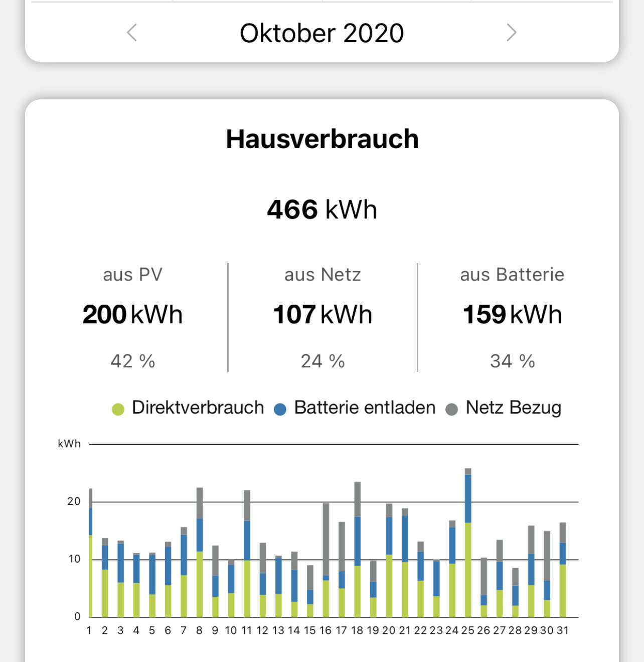

Ich hab keinen Plan wie so ein geringer Verbrauch zustande kommt! Da ist doch keine Wärmepumpe drin, oder? Heizt Ihr mit Gas?
Ich frage nur, weil ich bis zum 12.12 die Heizung nicht an hatte und wir bis dahin immer einen Verbrauch von 450-500kwh pro Monat hatten und wir schon sehr darauf geachtet haben nur bei Sonne Strom abzunehmen. Siehe Screenshots.
Oktober 2020: Hausverbrauch 466 kWh; PV 200, Netz 107, Batterie 159; Balkendiagramm.
Hausverbrauch November 2020: 432 kWh, PV 174, Netz 133, Batterie 125; Balkendiagramm
Diagramm: Hausverbrauch Dezember 2020, 448 kWh; PV 48,1 kWh, Netz 379 kWh, Batterie 20,8 kWh.

Eine Wärmepumpe haben wir nicht, hatte ich vergessen zu schreiben. Wir heizen unsere 150qm mit Nahwärme (Kfw40+).
Da haben wir seit Anfang August (Einzug) 2000kwh Wärme verbraucht, Warmwasser und Heizung. Wären ja bei Jahresarbeitszahl 3-4 irgendwas um 500-600kwh Strom.
Das Warmwasser könnte schon zum Teil der Unterschied sein, das machst du ja auch mit der Wärmepumpe oder?
Mein Plan die laufenden Heiz- und Stromkosten über die Photovoltaik decken zu können, könnte sogar aufgehen:
Sieht so aus, dass wir im Jahr mit 6000kwh Wärme hinkommen. Strom wäre Ziel nur 1/3 zukaufen zu müssen.
Die kwh Wärme kostet mich 5,1 Cent, keine Grundgebühr also ca. 300€ Heizkosten pro Jahr.
Strom mit 30 Cent (Grundgebühr mal mal ausgeklammert) wären dann 360€ bzw. eher etwas mehr.
Deckt sicht ganz gut mit den Erlösen, wenn die Photovoltaikanlage immer zwischen 9-10 Mwh pro Jahr macht.
Sparen könnte wir, wenn wir die Grundlast noch optimieren. Bei 200W Dauerlast sind's dann im Jahr schon 1700kwh oder fast 50% vom Verbrauch.
Da ist halt ein bisschen Luxus bei: Synology, bisschen Smarthome, Lüftung, Netzwerk, Kameras....
Vllt. ist der bei dir die Grundlast ja auch recht hoch?
