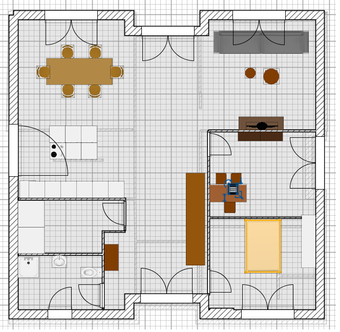

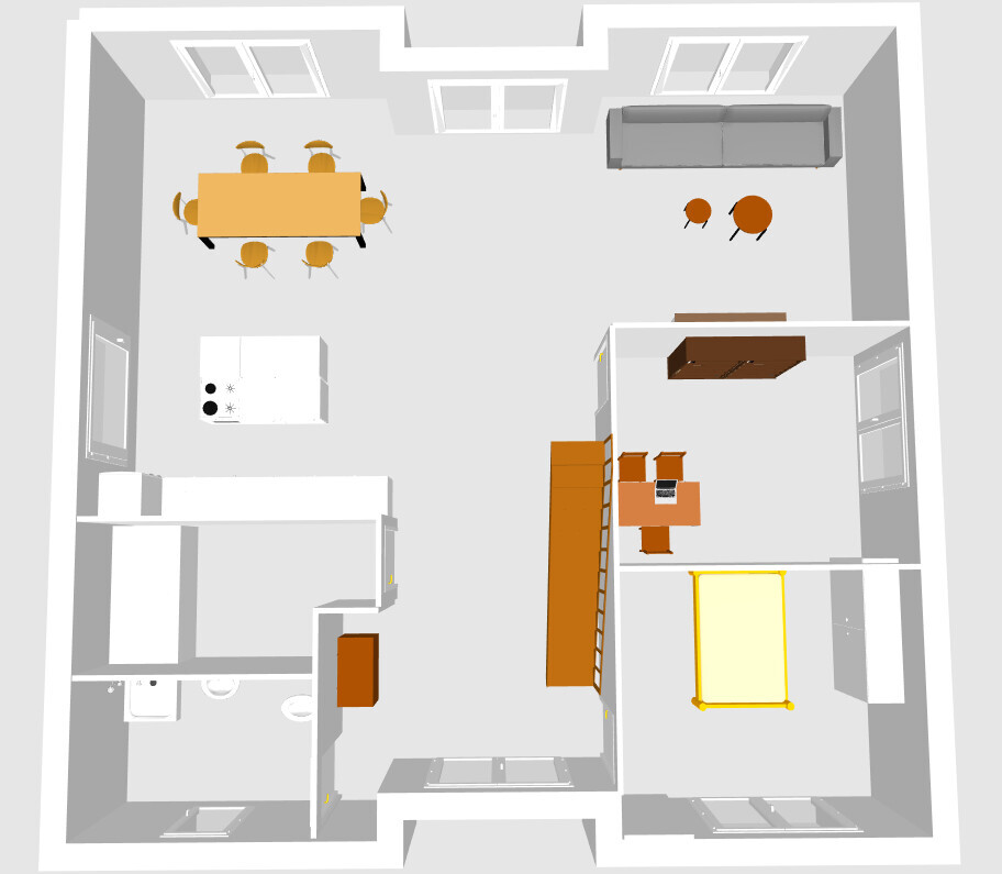

Schaut mal bitte. Was haltet ihr von dieser Option fürs Haupthaus?
Habe herausgefunden, dass unter die Treppe eine Tür passen müsste.
So hätte man eine größere Praxis, ein kleineres (aber immer noch im Rahmen) Gästezimmer, ein größeres Gästebad, Garderobe und den HAR/Hauswirtschaftsraum direkt neben der Küche. Ich glaube das könnte die Lösung sein oder?
Grundriss einer Wohnung: offenes Wohnzimmer mit Sofa, Esstisch, Kücheninsel, Schlafzimmer, Bad.
Grundriss eines Apartments: Esstisch links, Büro und Schlafzimmer rechts, Bad/Küche unten links
