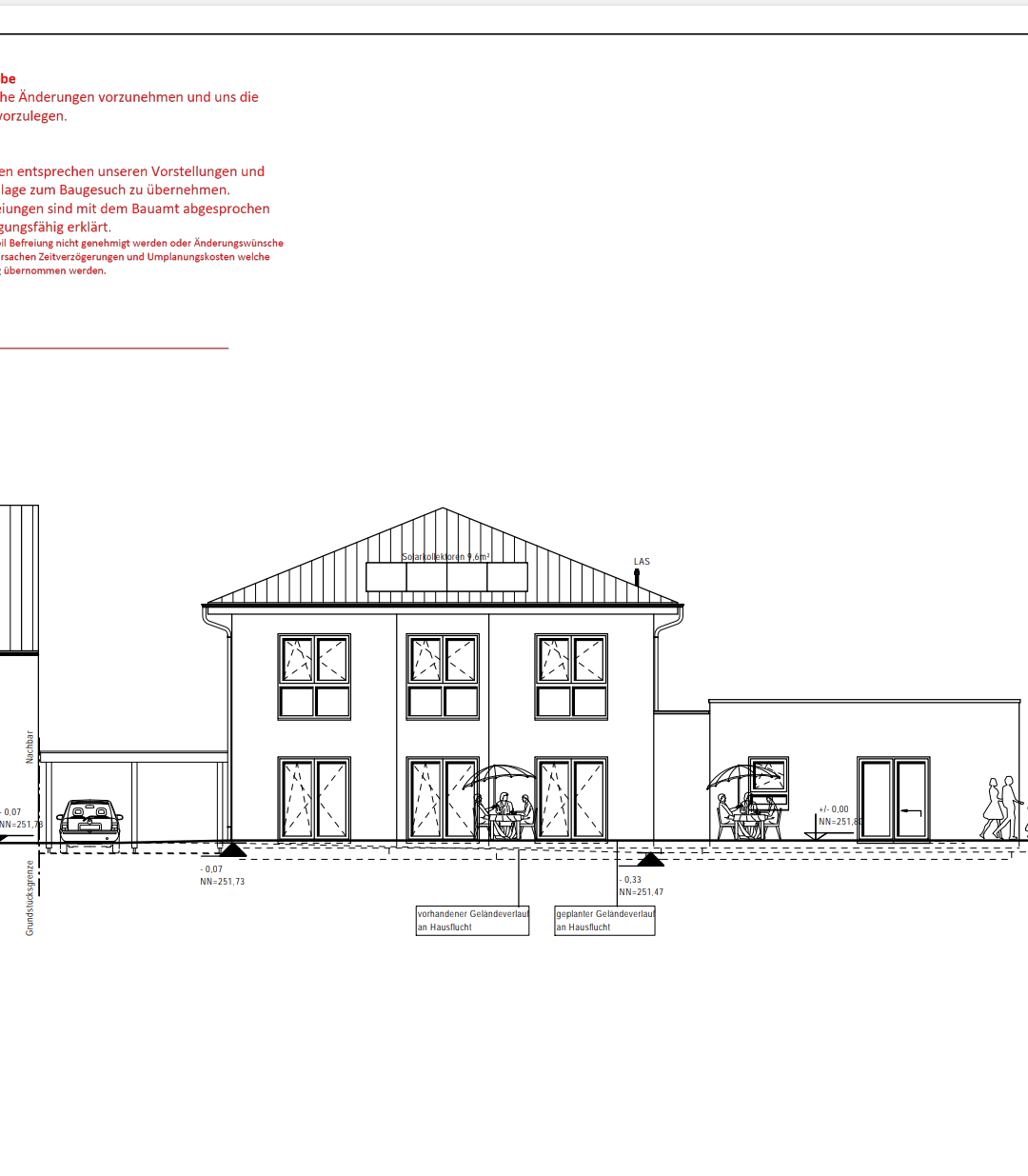

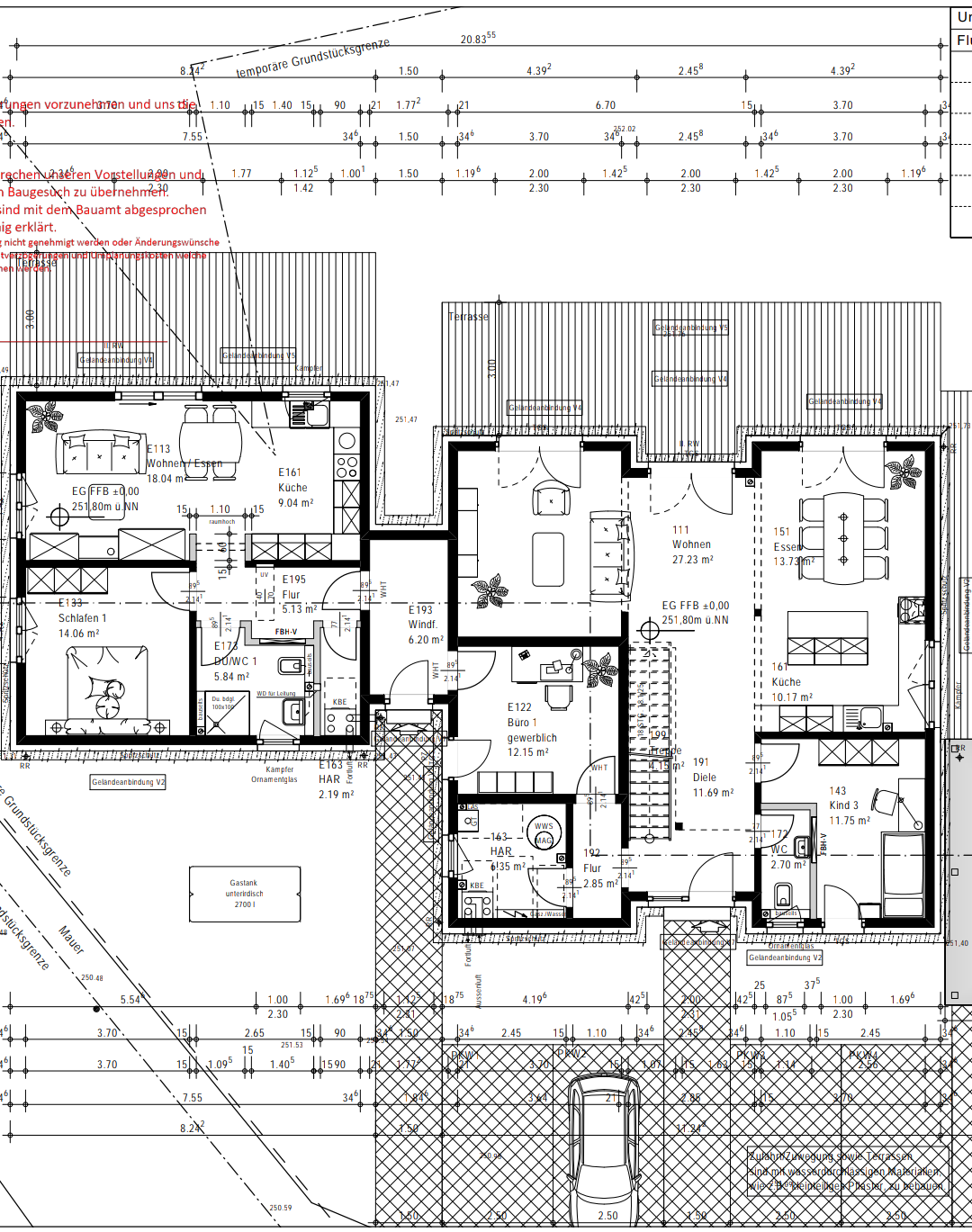

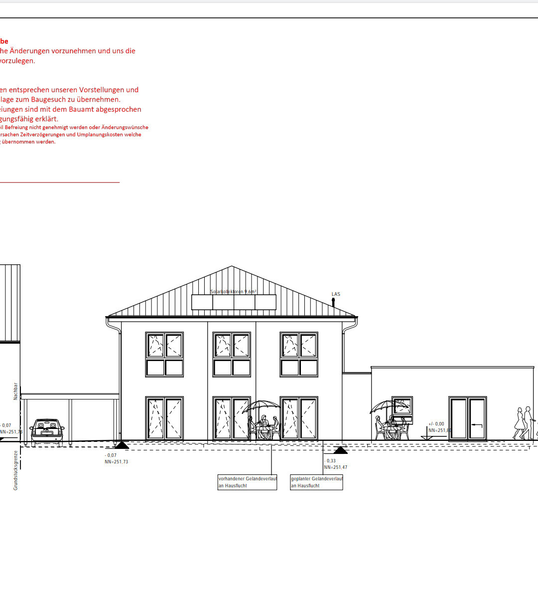

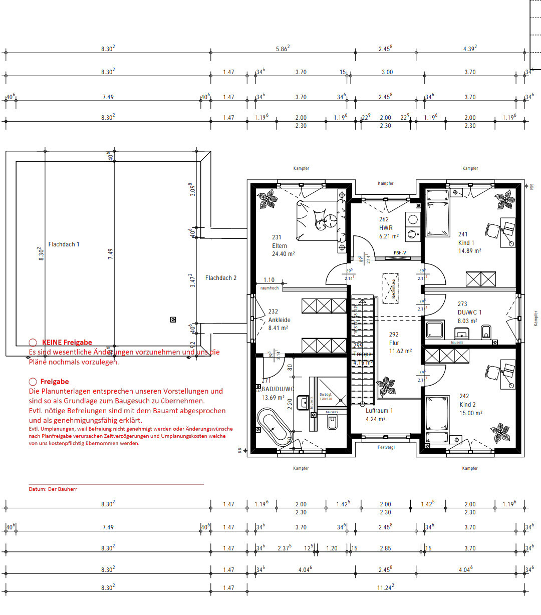

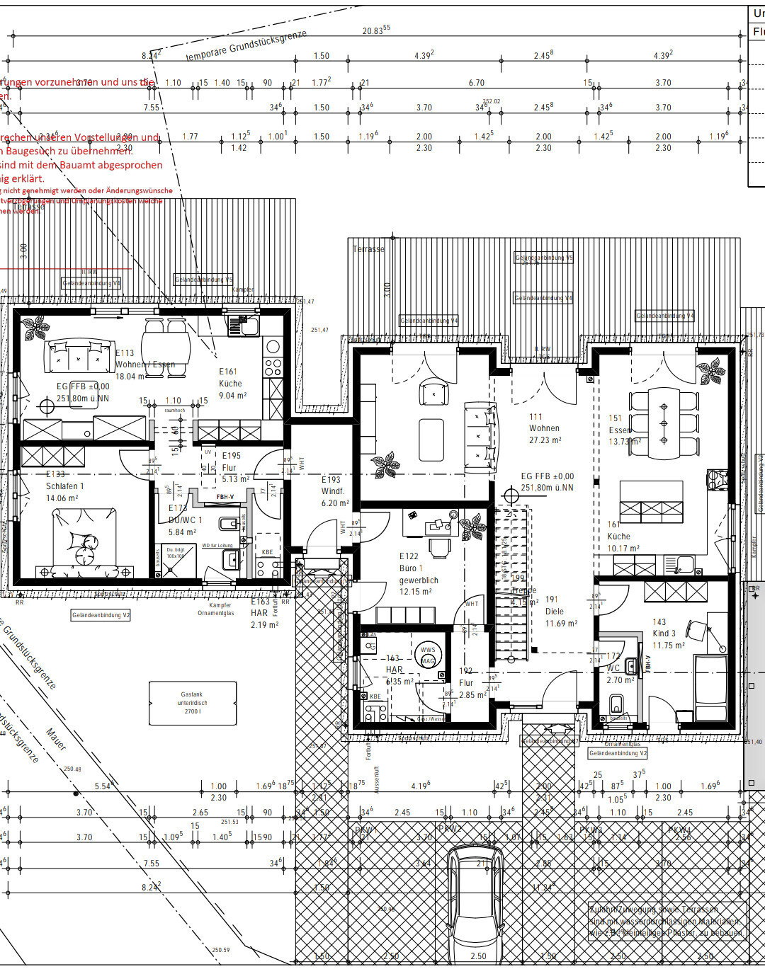

Hallo ihr lieben. Ich wollte mich nochmals für eure Hilfe bedanken!! Ohne euch wäre unser Grundriss nie so toll geworden wie er es jetzt ist. Natürlich möchte ich euch die finale Version nicht vorenthalten Technik in den Durchgang war leider aus mehreren Gründen leider nicht möglich. Aber so wie es jetzt ist, sind wir vollends zufrieden. Sogar die OG Kinderzimmer haben nun beide 15qm Einzig die kleinen Trennwände im Haupthaus Wohnzimmer und Einliegerwohnung Wohnbereich kommen noch weg.

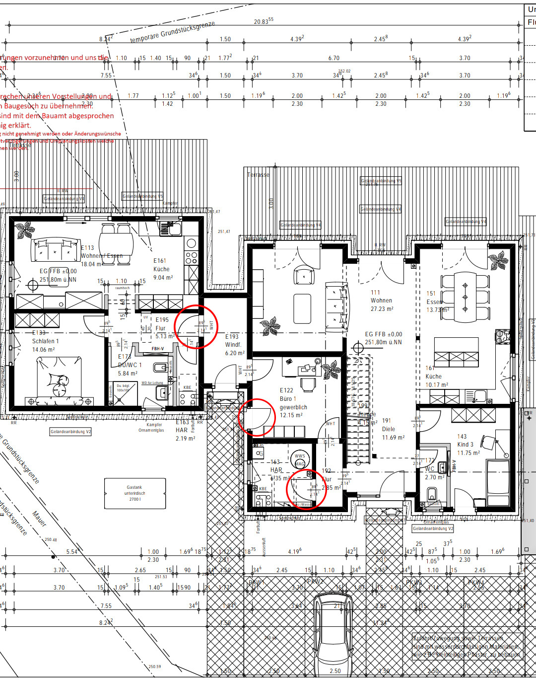

Es ist zwar schon final, aber was mir noch auffällt - die ein oder andere Tür sollte man vielleicht lieber anders herum anschlagen lassen? Ich meine vor allem die hier:
Die Türen & Zargen werden eh bauseits installiert. Darauf werden wir achten, danke

Naja, wenn die Ausführungspläne erst mal draußen und unterschrieben sind, muss man höllisch aufpassen, wenn noch solche Änderungen geplant sind. Sind die Türen erst mal bestellt, sind es unschöne Mehrkosten. Also ab jetzt Brille aufsetzen.
Da unterschreibe ich bei Katja ... was einem jetzt auffällt, sofort ändern, damit es sich nicht durch alle weiteren Pläne durchzieht und damit manifestiert.
Laufi92
Wir kaufen die Türen und Zargen auch selbst. Haben dieses Ausbaupaket komplett rausgenommen von daher haben wir bei den Plänen gar nicht so sehr auf die Anschläge geachtet. Gehen das eh alles noch mal in Ruhe durch wenn wir die Türen bestellen
