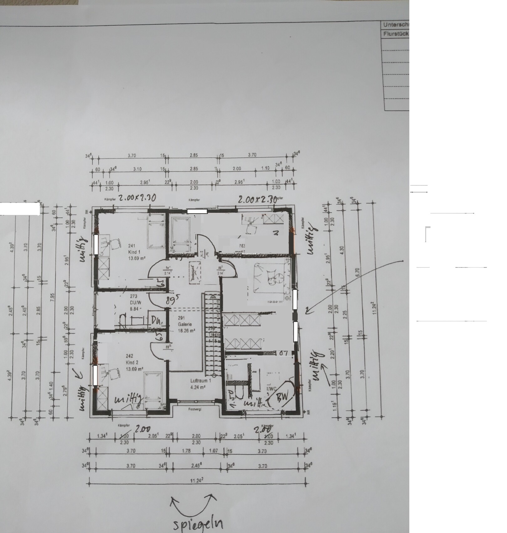

Ich habe nun ein bisschen mit dem Grundriss gespielt und bin bisher zu folgendem Ergebnis gekommen.
Was haltet ihr davon? Meint ihr das ist so umsetzbar? Habe jetzt versucht das 3. Kinderzimmer/Gästezimmer doch ins OG zu packen, um im EG mehr Platz zu erhalten.

Besser
Kannst du den Grundriss so spiegeln das er zum Plan passt
Wo ist der Technikraum?
Wo ist die Garderobe?
Mit 5 Hacken kommt ihr nicht weit.
Das Kinderzimmer im OG geht nicht. Zu schlauchig.

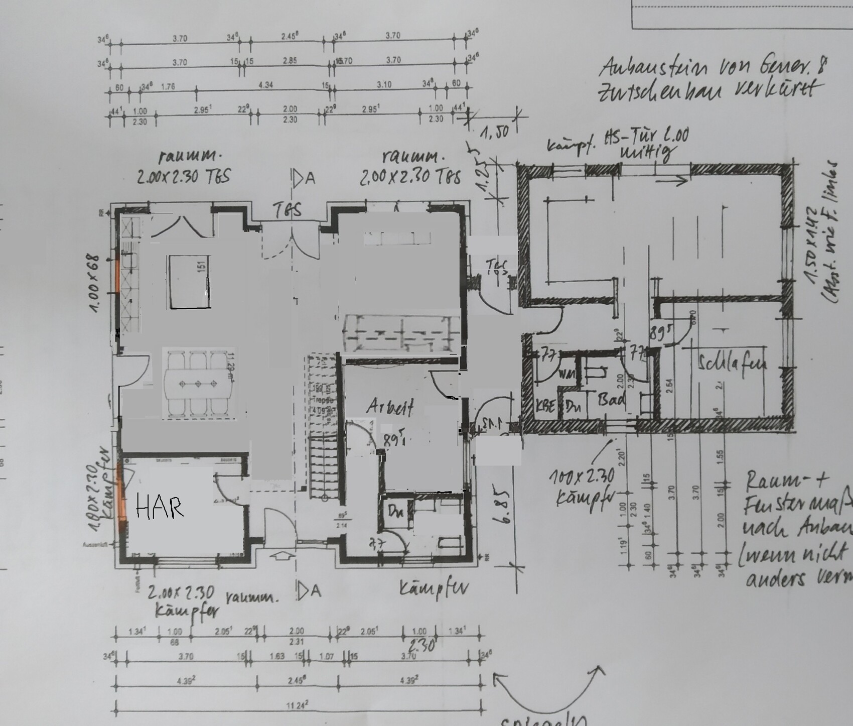

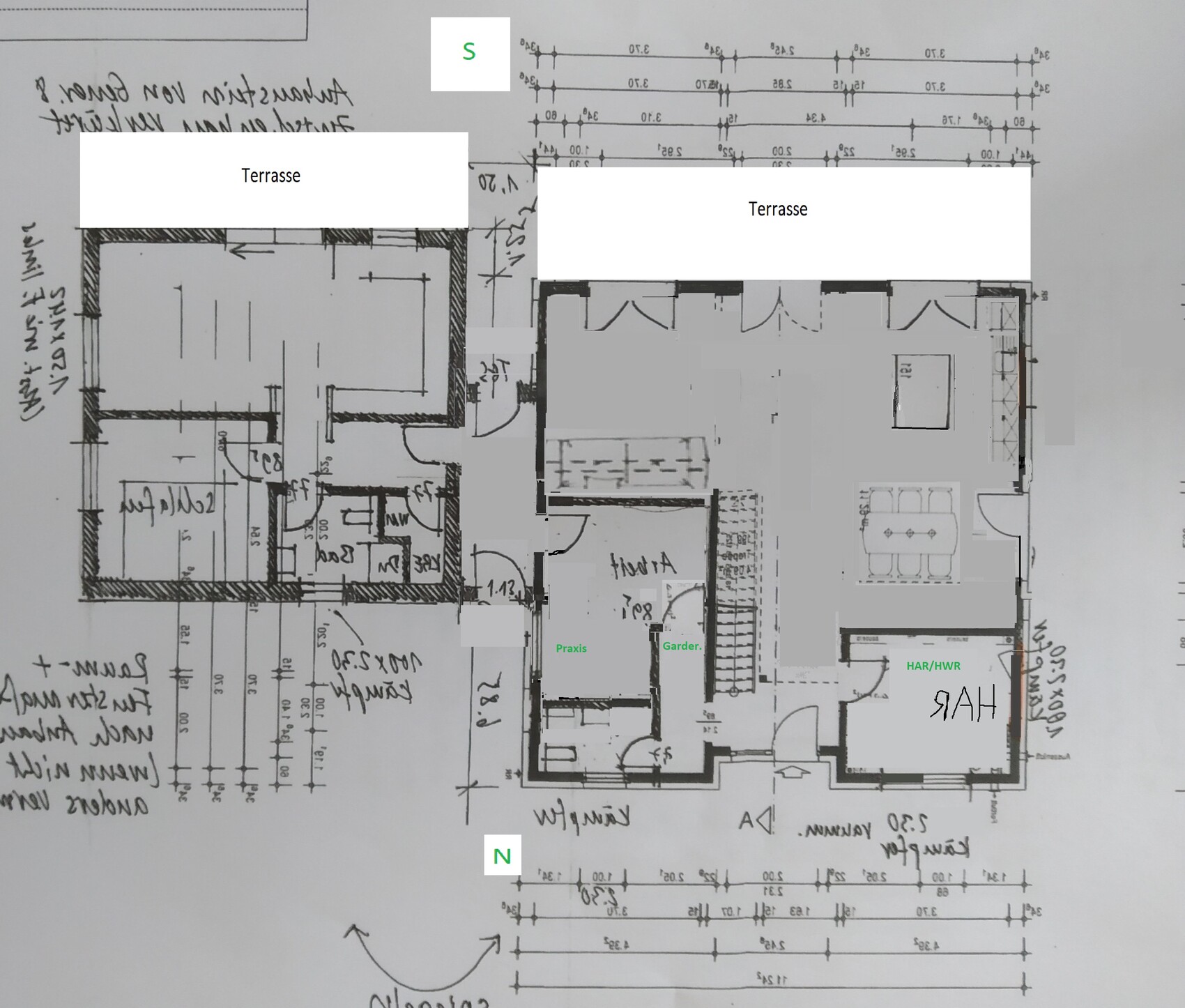

Ich habe nun mal alles gespiegelt und mit grün beschriftet.
Zudem sind nun Himmelsrichtungen und Terrassen eingezeichnet
