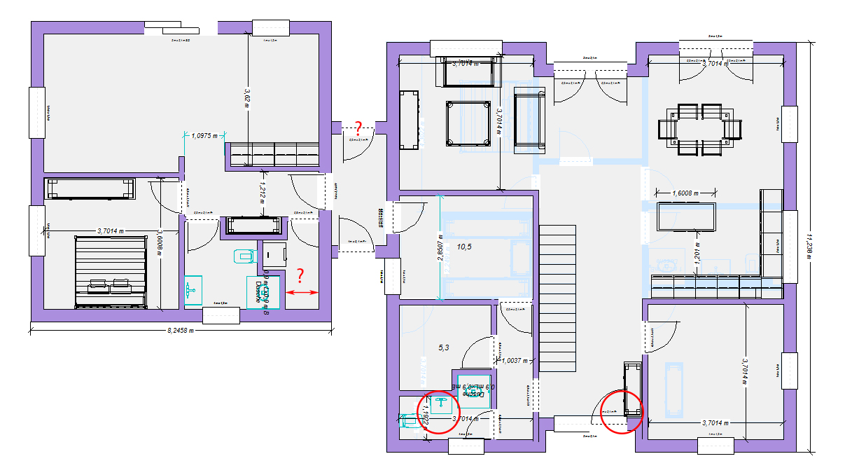

1000% kann ich das ganze leider nicht abbilden, mein Programm kann nur 1 Stelle hinterm Komma genau. Ich hab jetzt auch nicht jedes Detail abgebildet, sondern nur die Knackpunkte. Manche hab ich gleich eigenmächtig verändert, andere bewußt drin gelassen zur Diskussion.
Nebenbei bemerkt, so eine Krakelskizze des Herstellers bei über 500K find ich schon etwas merkwürdig, aber ok.
Grundriss eines Hauses mit mehreren Zimmern, Türen, Treppen und Maßlinien; rote Markierungen
Insgesamt find ich das ganz ok. Ein paar Engstellen sollten noch behoben werden. Zuerst ist da die Garderobe. Hier ist ein 50cm tiefer Schrank mit 1,50m Breite dargestellt, was schon eher eine Minigarderobe wäre. Aber selbst dafür reicht es nicht. Das Gästezimmer muss hier m.E. schmaler werden.
Außerdem kommt man im Gäste-WC kaum am Waschbecken vorbei (hier Standardgröße dargestellt). Wenn man aus der Dusche tritt, ist kaum Platz, um sich abzutrocknen - das ist schon sehr beengt. Der HAR ist mit 5,3m² auch unterdurchschnittlich. Was soll da alles rein?
Im Anbau frag ich mich nur, ob dieser Waschmaschinen-Raum nicht irgendwie wegfallen kann und das Gerät lieber mit ins Bad integriert würde? Was ist diese KBE? Die umstrittene Lüftungsanlage? Falls ja, solltet Ihr vielleicht mal Eure Interessen etwas resoluter vertreten.
Ich hab mal die Garderobe in der Wand versenkt - dafür ist der Flur nur 1,20m breit. Find ich besser, als nur ne 80er Dusche o.ä..

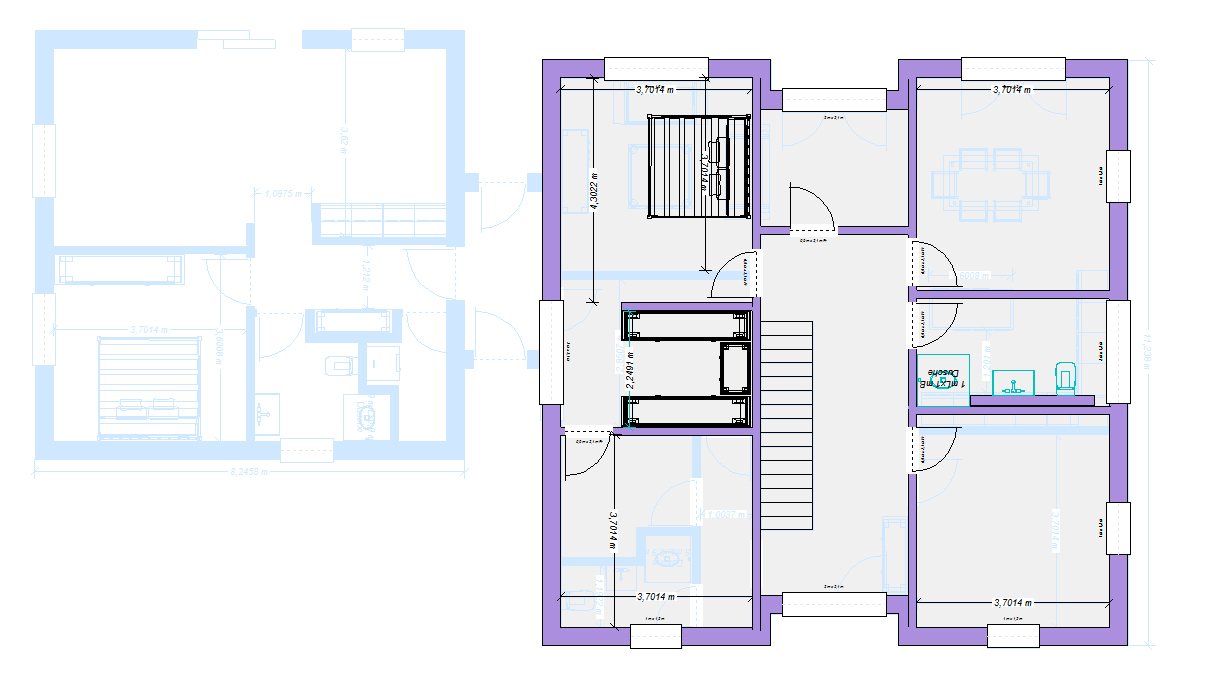

Im OG ist wie vermutet das Bett in Eurer Skizze viel zu knapp dargestellt. Hier sieht man schön, dass hinter der Tür unmöglich noch Schränke stehen können, wenn man ein Standard-Bett will. Mit dem Versetzen der Schlafzimmer-Tür wird auch der Hauswirtschaftsraum größer, was ihm gut tut.

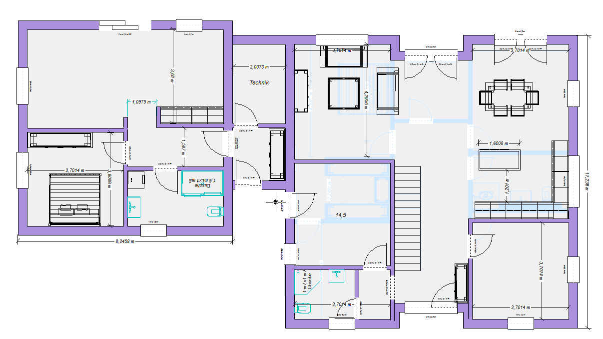

Wozu dient eigentlich diese Tür nach hinten raus in dem Zwischenbau? Muss die sein?
Wäre es meins, würde ich diese Position für die Technik auswählen und noch ausbauen. Etwas breiter, damit für den Anbau eine Garderobe rein kann und die Technik in den Raum dahinter. Dafür fliegt die Technik im Haus raus. Mit dem gewonnenen Platz vergrößere ich das WZ, Arbeiten und das Gäste-WC.:
Wir hatten eh vor unter der Treppe noch eine große Garderobe für die nicht alltäglichen Schuhe und Jacken zu bauen. Denke an dieser Stelle wird tatsächlich nur etwas relativ kleines stehen.
Ohje das hatten wir überhaupt nicht bemerkt. Hätte nicht gedacht, dass das SO eng ist.
Eigentlich nur die Be- und Entlüftungsanlage und eventuell ein Regal. Wir heizen mit einer Gastherme. Der Tank befindet sich im Garten unter der Erde
Ja genau. Die Waschmaschine auszulagern hatten wir auch überlegt. Allerdings eher in die Küche.
Das ist auch eine super Idee!!
Ein größerer Hauswirtschaftsraum Raum ist natürlich ein Träumchen
Das hatten wir anfangs auch angefragt, aber da hieß es, dass dies zu kostspielig werden würde. Müsste wohl über Sonderanfragen laufen.. Aber wirklich eine super Idee. Ich werde mich definitiv nochmals erkundigen, ob es nicht doch irgendwie möglich wäre.
Natürlich die Frage, ob das technisch und finanziell machbar ist.
Ja, das ist das Problem. Wir haben ein wenig Angst, dass es unser Budget sprengen würde, wenn wir den Technikraum auslagern würden. Aber wenn ich es so sehe, wie du es eingezeichnet hast, scheint es wirklich die einzig zu 100% zufriedenstellende Möglichkeit zu sein. Sonst hätten wir eben ein winziges Gästebad und Oma Opa keinerlei Abstellraum..
