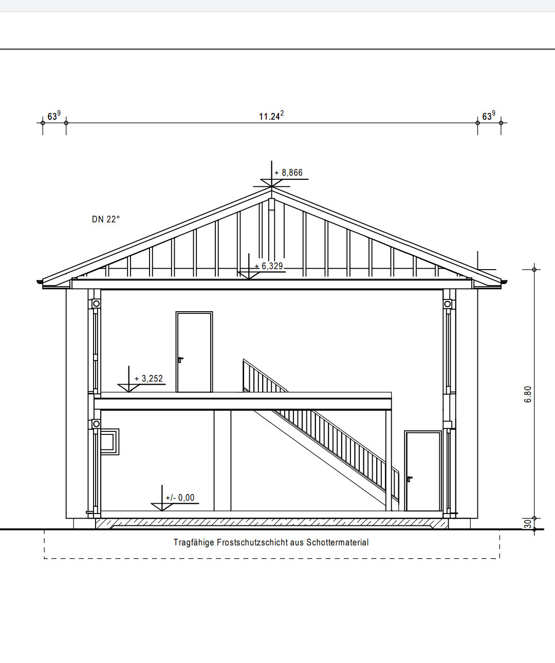

Deine Eltern bauen jetzt neu. Deine Mutter hat ein Handicap, da würde ich nicht mit Kompromissen arbeiten. Dazu kommen noch die typischen Altersgebrechen.
Eingang ohne Schwellen, Flurbereich ohne Schuhe und Taschen auf dem Boden (Stolperfallen). Sitzplatz zum Schuhe wechseln
Bad ohne Nischen, mit Wendekreis.
Wenn in 10, 15 Jahren das Alter zuschlägt, will man vielleicht nicht mehr rückwärts in die Dusche und auf Nassen Boden laufen

Ich würde den Zwischenbau so gestalten, das er als Eingang für deine Eltern dient und die Garderobe aufnimmt.
Schlauchiger Flur weg
Mini Abstellraum weg
Alle Türen 1 m breit
Bad richtig barrierefrei bis auf Waschbecken
Bei Holzständer und Vorbauten lasst die Wand an der Griffe etc montiert werden oder evtl in Zukunft nötig sind, mit Massivholz unterfüttern

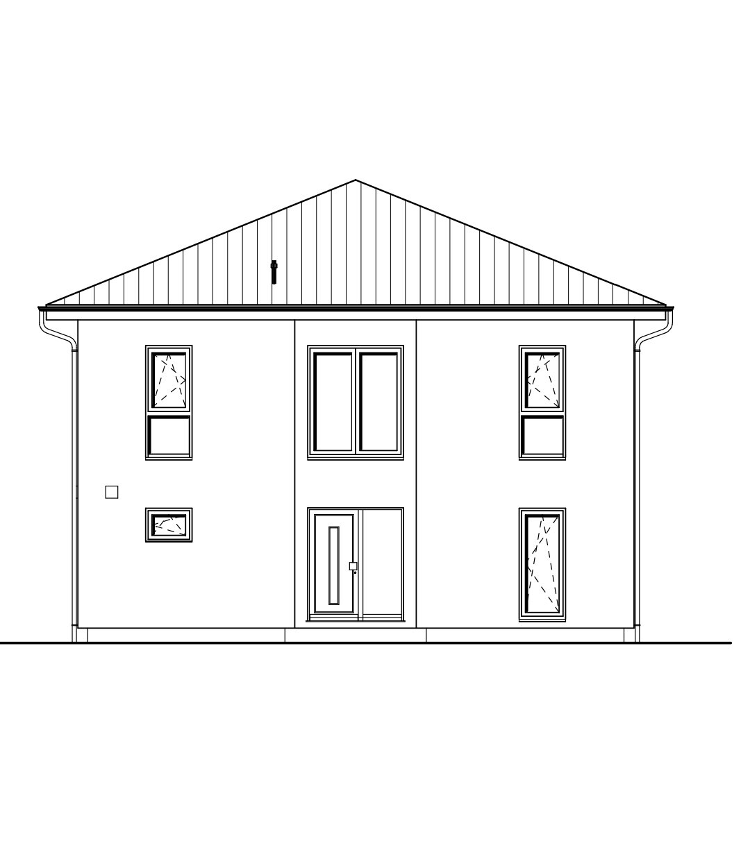

Seit ihr euch sicher den richtigen Baupartner zu haben?
Der Grundriss paßt doch hinten und vorne nicht. Weder bei Großeltern noch bei euch.
Alleine die Praxis.
Hast du die mal eingerichtet?
Auf Papier im Maßstab?
Was ist wenn ein Patient warten muss und nicht in den Raum kann?
Was ist wenn der Patient auf die Toilette muss?

Der Wartebereich wird im Durchgang zwischen den Häusern sein. Mehr als eine kleine Bank braucht es da nicht. Und die Patienten nutzen die Gästetoilette unseres Hauses. Die Praxis reicht von der Größe her. Die, in der ich aktuell arbeite, ist auch nicht größer

Und wieso kann man da keine Lüftung rauf stellen und Deckenauslässe vorsehen? Ginge dann doch noch mal einfacher als bei Massiv.
Ah der Zugang geht jetzt auch über diesen Zwischenbau.
Hätte ich übersehen.
das ganze ist nicht rund. Soviel Kleinigkeiten die Suboptimal sind.
Wo sind die Stellplätze, Mülltonnen eingeplant?
