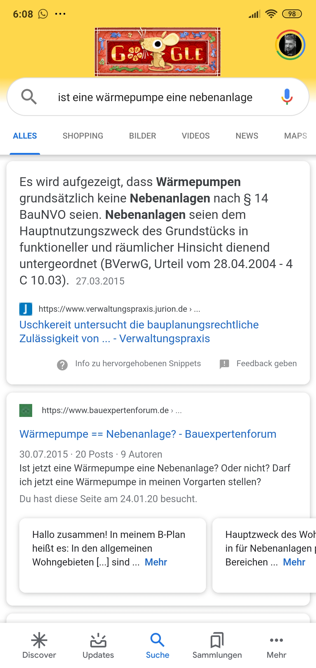

Ein Nachbar muss eine Luftwärmepumpe grundsätzlich entfernen, die er in einem Abstand von weniger als drei Metern zum Nachbargrundstück errichtet hat.
Der Nachbar wird ja vermutlich auch so ein Gerät irgendwo aufstellen wollen. Der hat das Problem noch viel gravierender. Falls es tatsächlich nicht ins Baufeld muss und vorn stehen darf, wäre es doch prima, wenn man da "eine gemeinsame Lösung findet" - wie Merkel immer so schön sagt.
goalkeeper
Mir gehts ja gar nicht um die Nachbarn (die alle das gleiche Problem haben), sondern ob das Bauamt mir vorschreiben kann, mit der Außeneinheit im Baufenster zu bleiben, obwohl es im Bebauungsplan nicht explizit steht bzw. nur der Teil mit den Nebenanlagen.
Scout
Zu der rechtlichen Einordnung dieser Thematik hatte ich dir die Erörterung eines Anwalts in #966 (letzter Absatz) gegeben.
