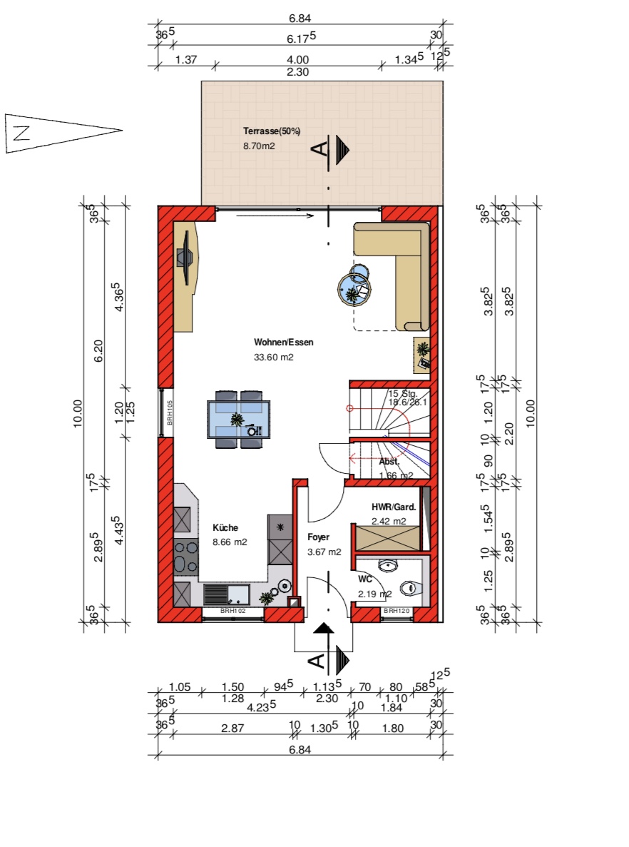

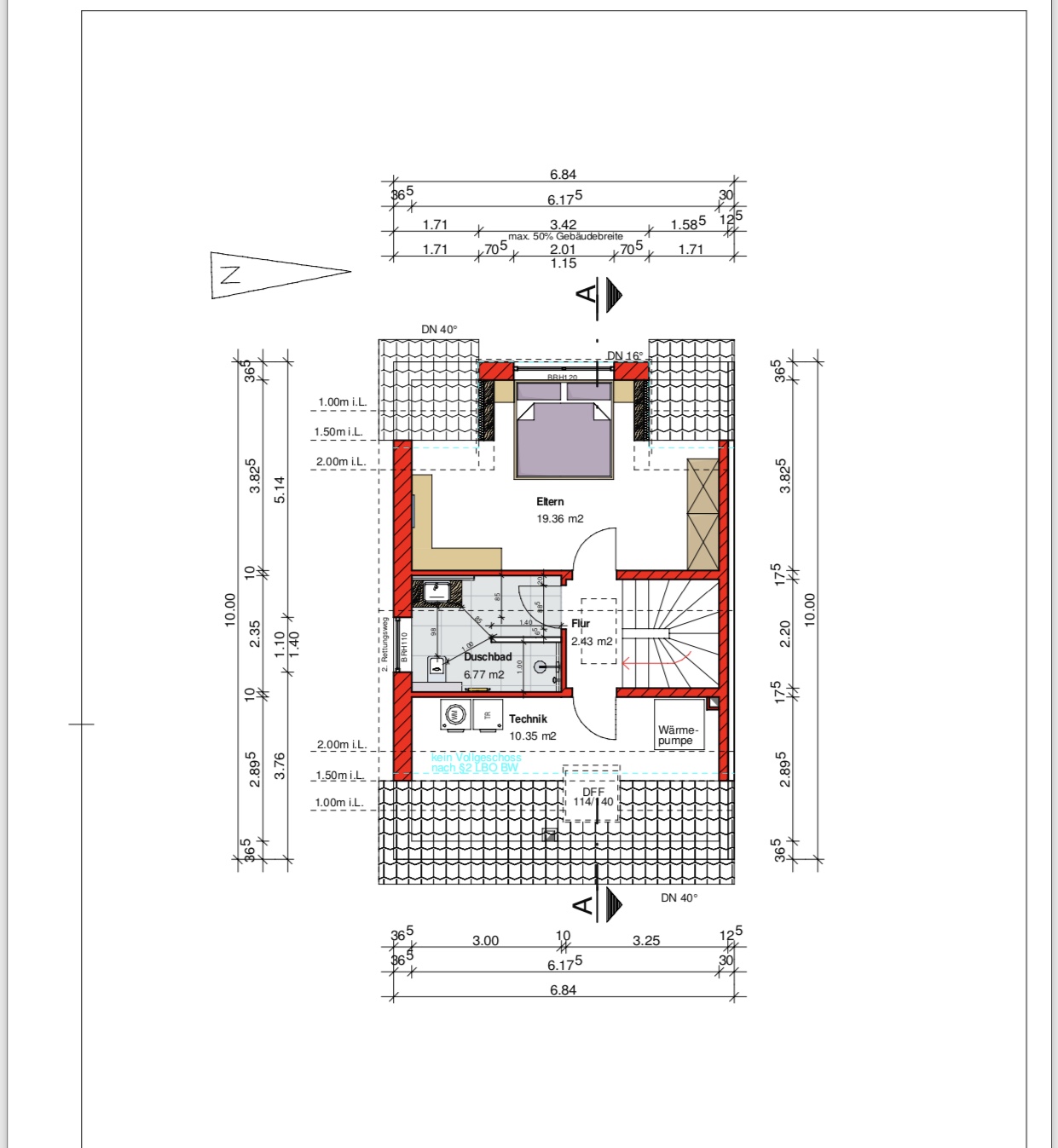

Auch wenn es normalerweise ausreichend ist teilst du halt die 1gbit Leitung auf.

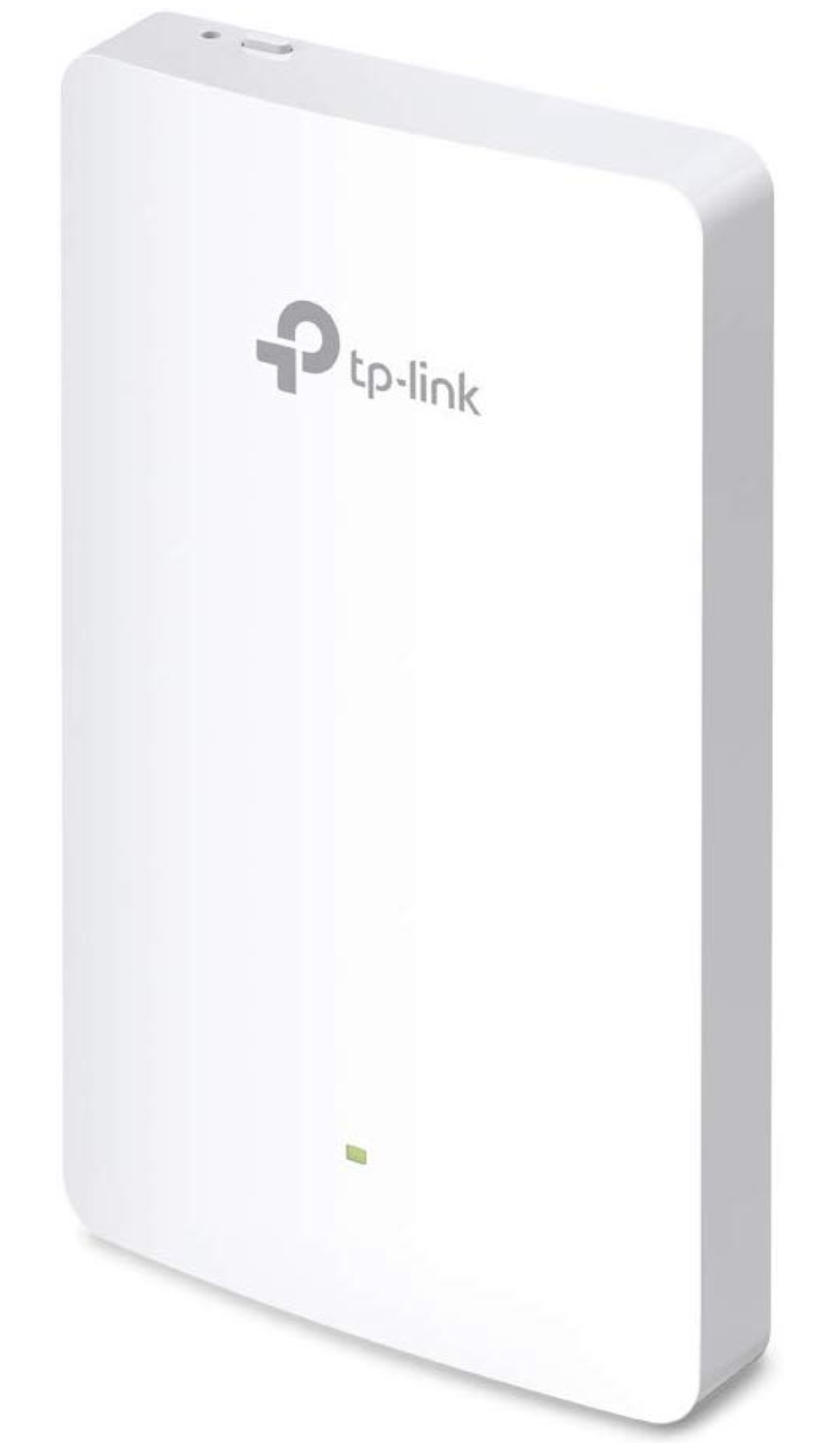

Solche APs gibt es auch von Unify (in Wall).
Ich persönlich würde nicht auf die zusätzliche. Landosen verzichten. Bin aber auch nicht repräsentativ was Technik betrifft.
Musst du selbst entscheiden aber bist halt unflexibler wenn du mal was ändern möchtest.
das ubiquiti Ding hat nen 4er Switch drin, wenn ich mich recht erinnere
hanse987
Ich dachte die Accesspoint's sollen recht weit oben an der Wand montiert werden. Willst du die LAN Kabel wie Lametta nach unten hängen lassen?
goalkeeper

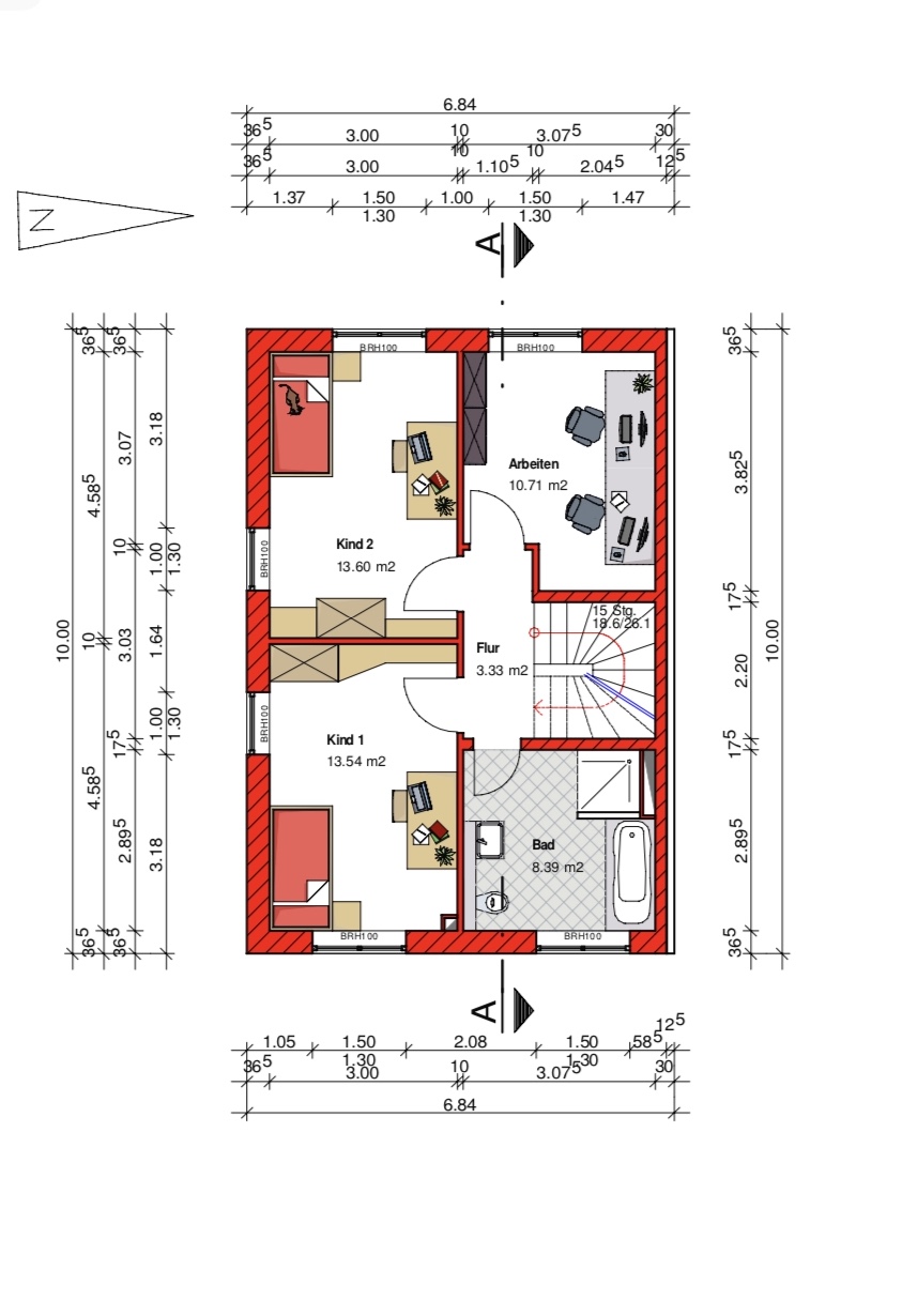

Nein. Ich würde die geplanten Lan-Dosen in den Fluren, die aktuell unter der Decke als reinen Access Point geplant sind ersatzlos streichen.
Dafür allerdings die sowieso benötigten Lan-Dosen an den Fernseher im EG und DG sowie den für meinen PC im Arbeitszimmer zum Access Point machen, denn ich kann an die APs auch ganz normal drei Netzwerkstecker anschließen.
rick2018
rick2018
Die inwall kommen an die Wand und haben eine andere Abstrahlcharakteristik. Also nichts mit Kabel von der Decke.
Dennoch nicht so gut wie normale APs an der Decke.
