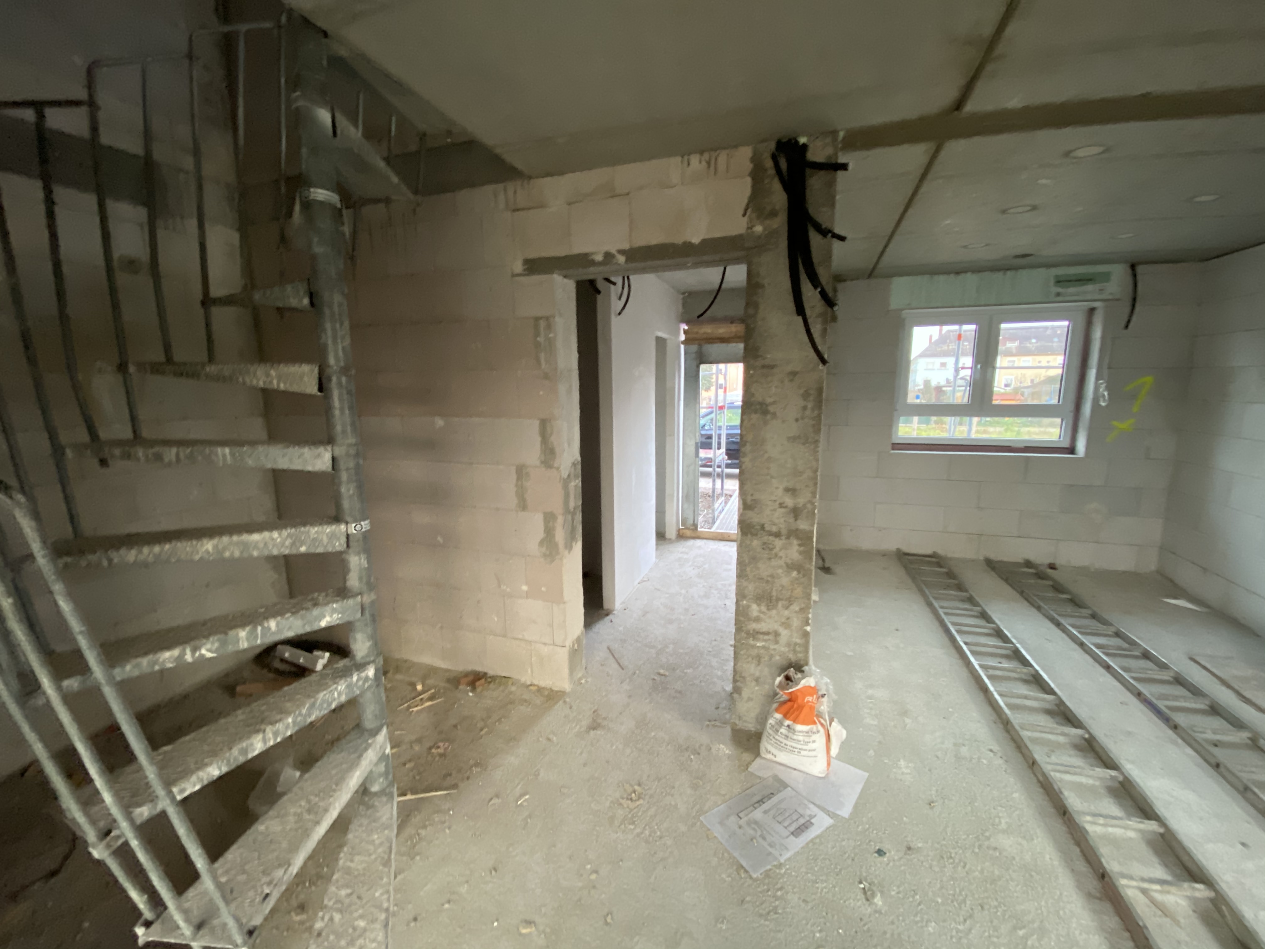

Ihr müsst allerdings beachten, dass die Preis inkl. komplettem Material und Arbeitszeit sind. Das Loch, Schlitz klopfen und Leitung legen kostet ja auch sein Geld.
Scout
Ich hab ihn mal gefragt was so ne Steckdose mit allem drum und dran kostet (0815 Standard). Sind netto für den Elektriker rund 5€
Klar, die Dose selbst. Die liegt dafür im Büro des Handwerkers.
Wie kommt die dann an die Wand im Rohbau, und wie wird sie mit Strom versorgt: wer klopft die Schlitze, wer macht die Verteilerdosen, wer zahlt die Leitungen, wer die ggf. erforderliche zusätzliche Absicherung? Wer misst das am Ende durch?
Scout
Denke, er wird sich sicherlich an die DIN halten - es wurde schon in der Rohbauphase diverse Leerrohre eingezogen. So wie es sich auch gehört.
Durch die Betondecke muss man eh alles im Schutzrohr verlegen, auch Strom-Kabel. Die Strom-Kabel dort müssen aber nicht grundsätzlich austauschbar sein deswegen.
Daten-Kabel hingegen müssen grundsätzlich austauschbar in Leerrohren liegen. D.h. du musst diese durchziehen können, dazu gehört etwa auch, dass der zulässige Verlegeradius eingehalten wird (keine 90°-Knicks!) und bei einer bestimmten Zahl von Biegungen noch eine Zugdose dazukommt. Sonst hast du die Daten-Kabel zwar in einem Leerrohr liegen kannst diese de fakto aber später nicht mehr austauschen!
Schau dir unter diesem Aspekt unbedingt deine Datenleitungen an (LAN und SAT, ggf. Telefon) und bestehe auf ausreichende Biegeradien. Nach dem Gips ist dies zu spät.
Wiesel29
Klar kommt die Arbeitszeit noch oben darauf.
Mein Vater und ich machen ja wirklich alles selber. Wir ,bzw. mehr mein Vater da er da die entsprechende Ahnung von hat, haben vorletzte Woche ein Zimmer mit 8 Steckdosen und 2 Lichtschaltern in rund 2 Stunden verkabelt und angeschlossen. Wenn da einer 500€ von mir hätte haben wollen bei einem Materialeinsatz von 50-70€ wäre ich lachend in ne Kreissäge gelaufen
