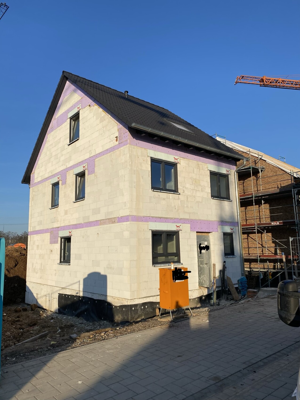

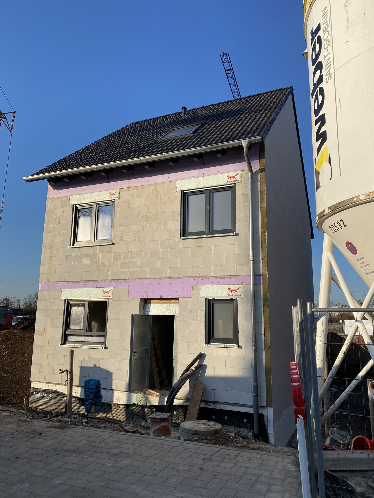

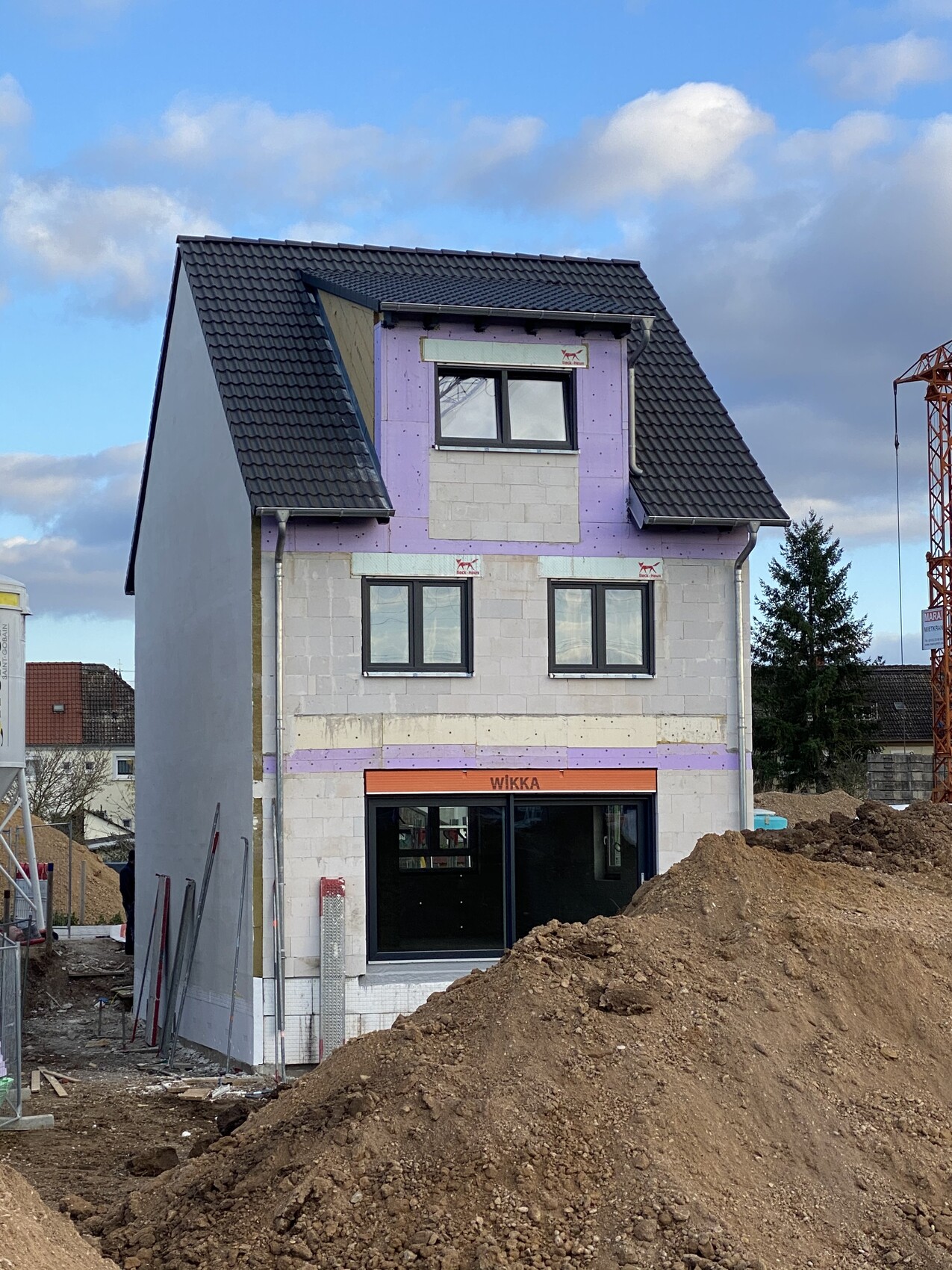

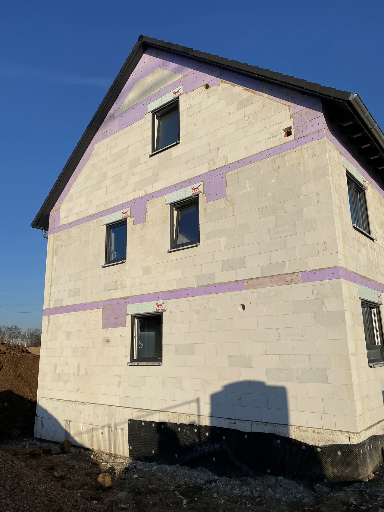

So...jetzt auch hier in „meinem“ Thread die Bilder ohne Gerüst von allen Seiten (wen es interessiert).
Seit heute ist der Elektriker da - und am Samstag schon wieder fertig da Montag der Gipser kommt.

Das hatte mich auch verwundert, vielleicht spekuliert er darauf das es kein Mittelhaus geben wird!? Oder es gibt andere Gründe, irritiert hat es mich beim ersten Blick auf das Bild aber auch.
