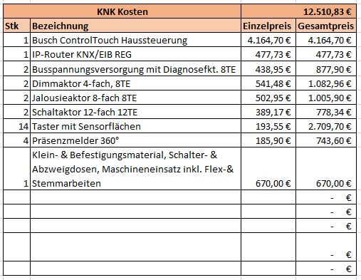

So..heute kam das Angebot vom Elektriker.
Die Entscheidung wird wohl leider gegen KNX fallen - aber nicht weil diese Kosten unerwartet hoch sind, sondern die allgemeine Elektroinstallation doch so viel mehr kostet, dass es uns in Summe nicht mehr so viel wert ist.
Mehrkosten Elektroinstallation: 10.367€
Mehrkosten KNX: 12.510 (inkl. optionaler Visualisierung und Server für 4.160€)
Was kostet die allgemeine Elt. Installation? 23k mehr für KNX finde ich recht "human"

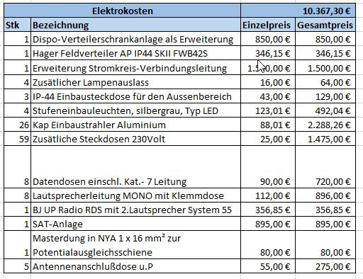

Die reine Elektroinstallation kostet 10.000€ mehr? Was sind denn da die Kostentreiber?
Die Mehrkosten für Elektrik setzen sich wie folgt zusammen:
Klingt realistisch. Die Verkabelung (insb. wenn ordentlich) ist schon deutlich aufwendiger..
Die Mehrkosten haben mich auch nicht wirklich überrascht. Wenn man auf den Schnickschnack wie Server und Visualisierung verzichtet, dann liegen wir bei ca. 8500€ - da kann man nicht meckern.
Das einzig aufwendigere ist die Verkabelung im Schaltschrank. Ansonsten wird es einfacher: An alle Schalter und Sensorenpositionen grünes Kabel. An alle Steckdosen und sonstigen Verbraucher 3- oder 5-adriges Kabel. Keinerlei Schleifen über Lichtschalter oder dergleichen, sondern alles sternförmig. Einzig der Materialverbrauch ist höher, aber das sind keine 10.000€. Jedenfalls nicht im normalen Einfamilienhaus-Bereich. 10.000€ wollte unser Elektriker für die gesamte Rohinstallation inkl. Rahmen und Steckdosen unseres Schalterprogramms ....
Ach ja, da sieht man es ja. Das sind nicht nur Mehrkosten infolge von KNX, sondern das Meiste davon setzt sich aus Lampen, zusätzlichen Steckdosen, LAN-Verkabelung usw. zusammen. Von daher ist das ja im Rahmen. 23k kostet nicht nur KNX mehr, sondern vieles andere ist da schon mit drin, das Du dann meist auch ohne KNX haben wollen würdest .
Die KNX-Komponenten haben mich auch nicht überrascht, weil ich nicht wusste, was da drin war. Es ging rein um die Mehrkosten der E-Installation. Aber auch bei den Komponenten nimmt er schon ordentliche Preise, muss ich sagen. Eine Busspannungsversorgung für 440€? Das finde ich heftig ...
