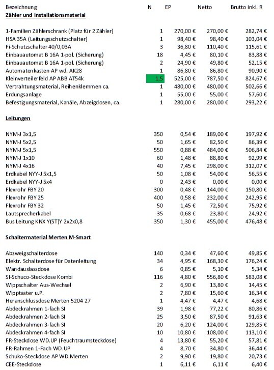

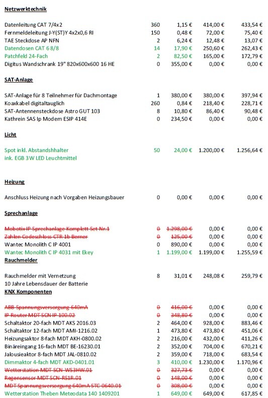

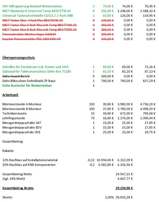

Wir haben den Schritt zu KNX gewagt und vergangene Woche auch den Auftrag erteilt.
Folgender Preisspiegel ist momentan der Stand der Dinge. Allerdings werden da noch einige Kleinigkeiten hinzukommen oder verschwinden.
Beispielsweise ist noch keine Treppenbeleuchtung dabei.
Die Anzahl der FI/LS wird sich auch noch ändern, da kommen wohl noch einige hinzu.
Auch sind wir am Überlegen, ob wir in den Bädern und der Ankleide große Kaiserdosen in die Betondecke setzen lassen, um dort LED Paneele einbauen zu können.
Der Verteiler ist zu klein, die endgültige Größe entscheidet sich erst nach der Schaltschrankplanung, weshalb ich den kleinen 1,5x aufgeführt habe, um den Preis für den großen Schrank einigermaßen berücksichtigt zu haben.
Es ist keine KNX Spannungsversorgung und kein Router im Angebot enthalten, da ich das aus meinem Testbrett mitbringe. Ebenso ein schon vorhandener Dimmaktor.
Präsenzmelder werden in jedem Raum vorbereitet. Die kauf ich mir aber dann im Internet und montiere sie selbst. Der notwendige Netzwerkschrank ist schon vorhanden, evtl ist er aber zu klein, dann käme das auch noch hinzu.
Die Kabelmengen sind auch nur überschlägig - das 3x1,5 wird wohl fast vollständig durch 5x1,5 ersetzt.
Die Programmierung übernehme ich auch selbst, die benötigte ETS Lizenz kann ich mir von nem Freund ausleihen

Preis- und Positionsliste: Zähler, Installationsmaterial, Mengen und Bruttopreise.
Netzwerktechnik- und Haustechnik-Preisliste mit Kabeln, SAT, Licht, Heizung.
Preisliste/Angebot: 24V Netzteil Wetterstation, Überspannungsschutz, Arbeitszeit und Rabatte.
