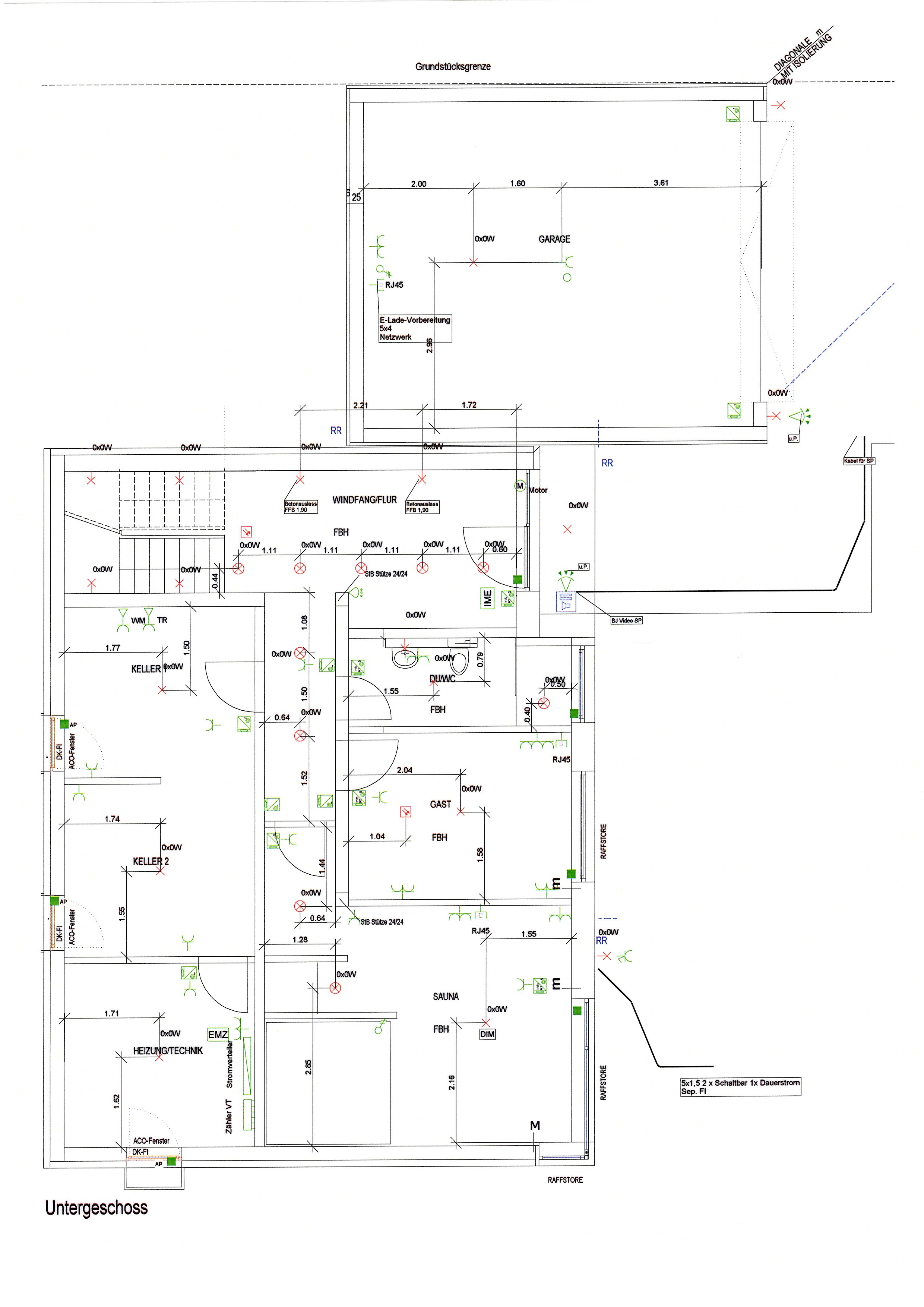

Grundriss des Untergeschosses mit Garage, Kellerräumen, Sauna und Technikbereich.

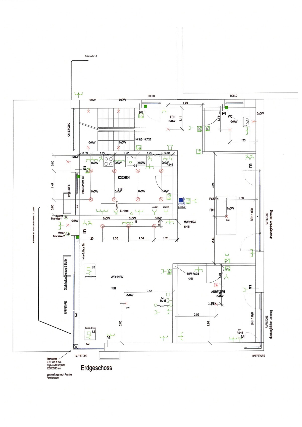

Grundriss Erdgeschoss mit Kochen, Wohnen, Essen und Arbeiten.

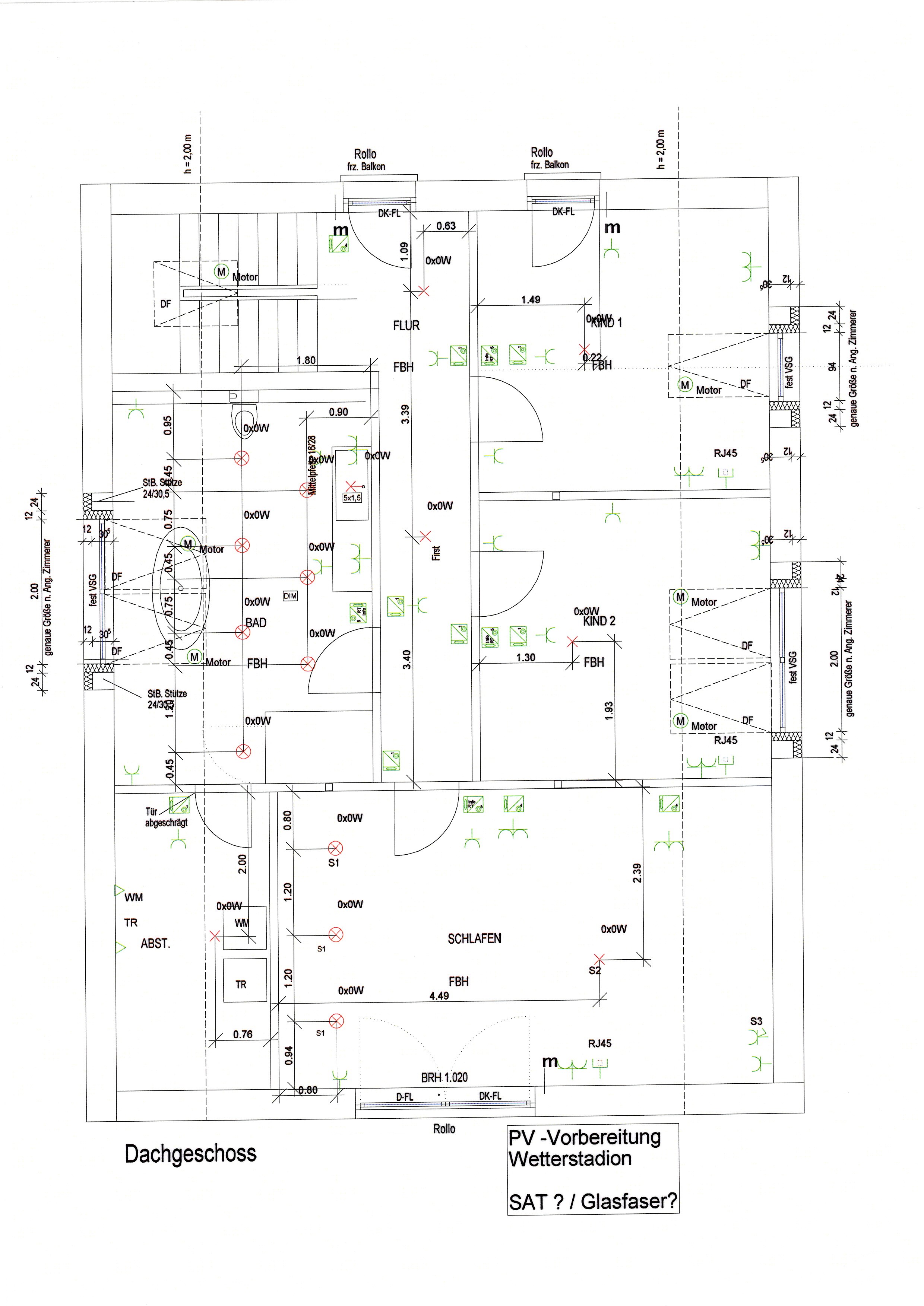

Grundriss Dachgeschoss: Zimmer, Flure, Bad, Schlafbereich und Technikraum.

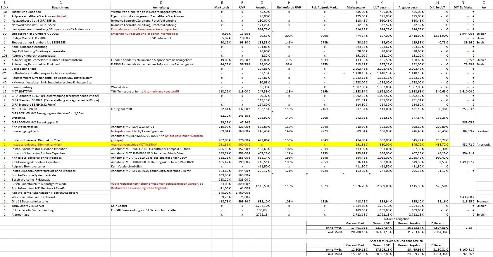

Jetzt habe ich vor allem mal die Gerätepreise mit der UVP der Hersteller verglichen (aber auch zum marktpreis, Quelle Voltus), da normalerweise ja immer die UVP abgerechnet wird und darin die Arbeitszeit inbegriffen ist:
Excel-Preisvergleich mit Produktbezeichnungen, Kommentaren und Preisangaben in vielen Spalten.
  • Hier sind mir bei einigen Positionen deutliche Überteuerungen aufgefallen. Zudem habe ich angemerkt, was ich gerne Streichen möchte um die Kosten zu senken.
  • vor allem die Deckenspots sind lächerlich überteuert, weshalb ich hier gar nicht diskutieren möchte, sondern diese gleich rausnehme und dann selber installieren werde.
  • Ebenso die Rauchmelder, wobei es sich hier um Aufpreise handelt. Für die Aufpreise bekomme ich die Rauchmelder schon selber neu. Daher würde ich hier versuchen mir die Basisrauchmelder gutschreiben zu lassen und das selber zu übernehmen.
  • Bei einer Position (gelb markiert) wundere ich mich über die angebotene Lösung hier scheint mir eine viel günstigere alternative möglich zu sein.
Über Kommentare würde ich mich freuen. Mein Ziel wäre es wie in der Excel dargestellt durch:
  • rausnehmen der Streichpositionen und reinnehmen der Eventualposition (zum Beispiel der GIRA S1) auf ca. 24.000 € zu kommen
  • und zusätzlich durch den Vergleich mit den UVP weitere 4.000 € zu reduzieren.
  • Möchte eigentlich ungerne mehr als die UVP bei den entsprechenden Positionen blättern, da mir unklar ist wofür.

Du musst aber bedenken, dass es sich hier um die komplette Installation inkl. Zuleitung und Verklemmung im Schaltschrank handelt. Nimmst Du das raus, musst Du das komplett selber machen, vom Kabel ziehen bis hin zum auflegen im Verteiler. Und wer nimmt Dir das dann ab?
Zumal zu bedenken ist: Für eine Netzwerkdose zahlst Du 130€, da sind die 80€ Spot nicht wirklich teuer.
Zu den "zu teuren Positionen":
Bei solchen Komplettangeboten ist es schwierig bis unmöglich, die Preise mit den Marktpreisen zu vergleichen. Unterm Strich ist das immer eine Mischkalkulation des Elektrikers. Und erschwerend kommt hinzu, dass viele Elektriker an einen oder zwei Hersteller (in Deinem Fall offensichtlich GIRA) gebunden sind und nichts anderes einsetzen. Wenn Du da mit dem MDT-Vorschlag kommst, wirst Du höchstwahrscheinlich keine Zustimmung finden.
MDT ist nicht mein Vorschlag, sondern wird von ihm angeboten. Siehe Glastaster von MDT. Bei manchen Positionen war jedoch nichts angegeben, weshalb ich von MDT ausgegangen bin. Da er also generell von MDT bestellt, sehe ich keinen Grund, warum das bei anderen Positionen nicht möglich sein sollte. Generell ist er hier in der Wahl der Hersteller sehr flexibel, was mir in dem Erstgespräch besonders gut gefallen hat. Dürfte mit ein Grund sein, wieso es hier auch keine 50 k€ kostet wie bei anderen hieri m Forum.
