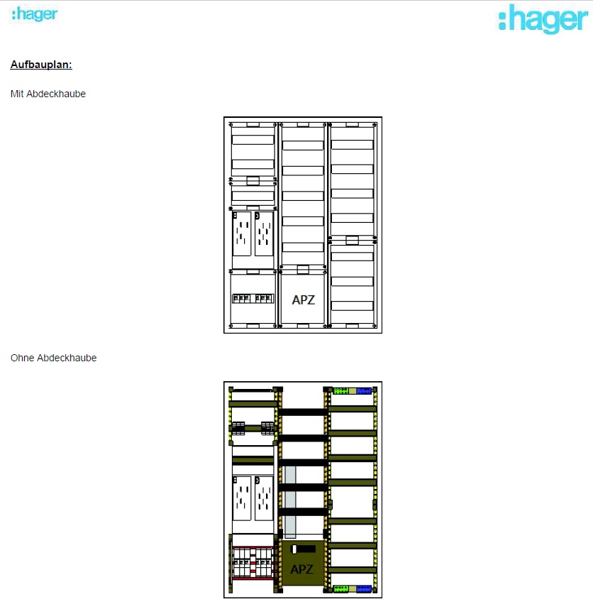

langsam aber sicher geht es in Richtung Einzug.
In ca. 4-6 Wochen werden wir ziemlich sicher in unseren Neubau einziehen.
Aus diesem Grunde mache ich mir so langsam Gedanken über die Technik in meinem Hause, so dass ich auch rechtzeitig alle Infos habe und die Technik im Hause auch funktioniert.
Wir haben mit Keller gebaut - aus diesem Grund ist der Technikraum im UG.
--> Glasfaseranschluss bei der Telekom - 100mbit mit Magenta Smart TV (schauen ausschließlich über Internet-TV - haben keinen SAT-Anschluss).
--> 7 doppel LAN-Dosen im Haus verbaut (1x Schlafzimmer, 2x Kinderzimmer, 1x Wohnbereich, 1x Büro, 2x Access-Points) --> Somit 14 "einzelne Kabel"
--> Schaltkasten an der Wand findet ihr im Anhang anbei (sofern dies wichtig ist)

Wie du richtig erkannt hast benötigst du einen Switch. Dieser kann bei der Fritz!Box "nur" mit 1 gBit duplex angebunden werden. Die Fritz!Box unterstützt kein Bonding oder hat auch keine 10 gBit Uplink Ports.
Hole dir einen 24er Switch. Du belegst bereits 15 Ports. Somit hast du Reserve falls du mal ein NAS im Keller oder so installieren willst.
Das Ganze gehört in einen kleinen Netzwerkschrank. Im Schaltschrank kannst du das Wifi gleich abschalten...
Hier musst du Strom, Lankabel und Internet hinführen. Diese gibt es in 10" und 19" Breite. Kannst du an die Wand hängen. Ich würde aus Platzgründen gleich auf 19" gehen.

Die Telekom, sowie auch mein Elektriker schließt Internet, LAN und Strom in meinem Elektroschaltschrank komplett an.
Ich muss dann praktisch alle 14 Lan-Kabel, sowie das Internetkabel und Stromkabel vom Schaltschrank in meinen (hoffentlich irgendwann vorhandenen) Netzwerkschrank führen und dort in den Switch einstöpseln (POE-Switch mit mind. mal 16 Steckplätzen).
Somit: Welches Kabel bleibt dann in der Fritzbox? Muss ich nicht dann das normale Internet-Kabel von der Telekom in den Router einführen und dann ein normales LAN-Kabel vom Router in den Switch führen, so dass der Switch die Verbindung von dem Router hat?
Am Anfang werde ich sicherlich alles einmal unter dem Schaltschrank auf einen Tisch stellen und schauen wie das aussieht, bzw. welchen Netzwerkschrank ich mir dann wohin montieren werde. Das werde ich dann bauseits in Eigenleistung machen - zu Beginn stört mich das ja erstmal auch nicht. Ich möchte erstmal, dass alles läuft :D

Nochmal ne Frage bezüglich Patchfeld:
Der Elektriker sagt, es ist dann auch ein 18er Patchfeld dabei. da werden ja alle LAN-Kabel zusammen geführt und die sind dann im Elektroschrank drin.
Was bedeutet das für mich?? Muss ich das alles ausstöpseln und dann separat jedes Kabel einzeln in den Switch führen?
