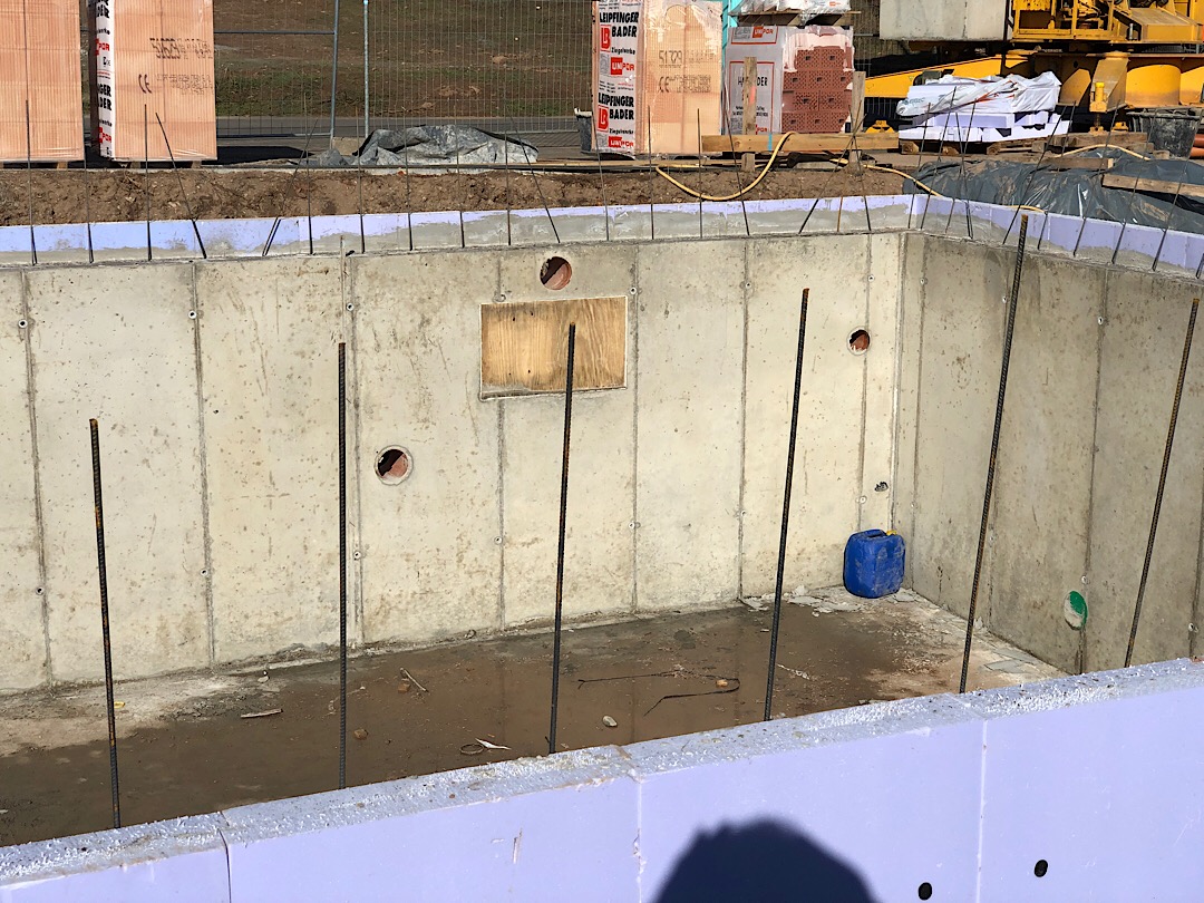

Da hat dein GU samt Architekt Mist gebaut. Die Hauseinführung muss vor dem Gießen des Kellers mit einem verschlossenen KG-Rohr vorbereitet werden. Guckst Du!
Die Löcher von Links nach Rechts: Mehrsparte, Abluft Kontrollierte-Wohnraumlüftung, Abwasser, Luft-Wasser-Wärmepumpe, Kontrollierte-Wohnraumlüftung Zuluft Erdwärmetauscher (grün)
Mit welchen Pflaumen lässt Du dir denn dein Haus bauen?
So ne Kernbohrung ist schön teuer!
Die Schuld hat nicht die Telekom.

Wie schon angedeutet: Telekom ist nicht frostempfindlich und sehr geringer erforderlicher Querschnitt (Ein Kabel halt..) . ich würde oberhalb der Bodenplatte ins Haus gehen und damit vielen Problemen aus dem Weg gehen.
