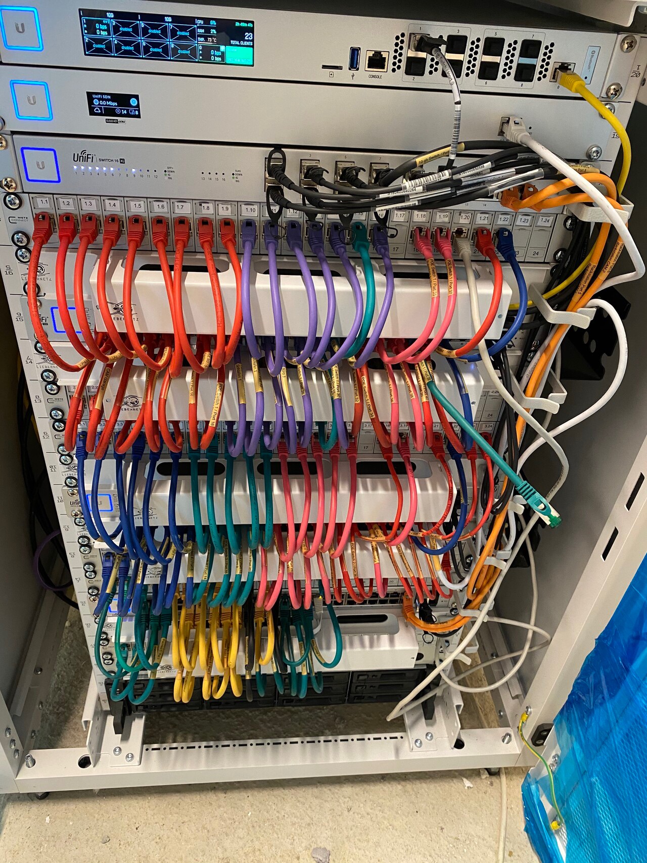

Durch das Patchfeld kann mal halt patchen.
Die Verlegekabel sind rech steif. Theoretisch kann man auch an Verlegekabel stecker machen und anschließen. Ist aber ABSOLUT nicht zu empfehlen.
Es sind auch keine doppelten Kosten. Patchkabel kosten nicht viel Geld. Schau halt dass entweder das Patchfeld gleich in den Netzwerkschrank kommt oder der Netzwerkschrank in der Nähe ist.
Mal im Anhang wie es bei mir im Aufbau aussah. Du hättest halt nur ein Patchfeld und einen Switch.

Verstanden! Danke dir vielmals @rick2018 !!
Ist es letztlich auch im Nachgang möglich das Patchfeld vom Elektriker problemlos in den Netzwerkschrank zu montieren? Passen da die "Schienen" etc. immer universal rein? Hilft es etwas mit dem Elektriker zu sprechen, dass er das nicht montiert sondern irgendwie lose liegen lässt, so dass ich mir das anschauen kann und dann im Nachgang montiere?
Gibt es einen POE-Switch 24 Ports den du empfehlen kannst und ggf. passende Accesspoint dazu? Preislich erschwinglich :)
Udn auch einen passenden Netzwerkschrank? Kann man da beliebig einfach irgend einen 19" Schrank kaufen? Muss man hier auf irgendwas achten? Vor allem jetzt im Bezug auf das Patchfeld des Elektrikers?

Ja, aber hier besorgst du dir dann das Set kurzer farbiger Kabel für < 15 EUR und alles ist vernünftig und übersichtlich.

Hier also auf einem Patchpanel. Wenn die Auflegung sowieso vom Elektriker erfolgt, besorg die am besten direkt einen entsprechenden Schrank (rund 100 EUR) und ein entsprechendes Patchpanel dafür, damit er die Kabel direkt darauf auflegt.
Dazu ein Switch (+ Speedport Smart 4 plus laut meiner Empfehlung) und alles ist gut in Verbindung mit den genannten APs.
