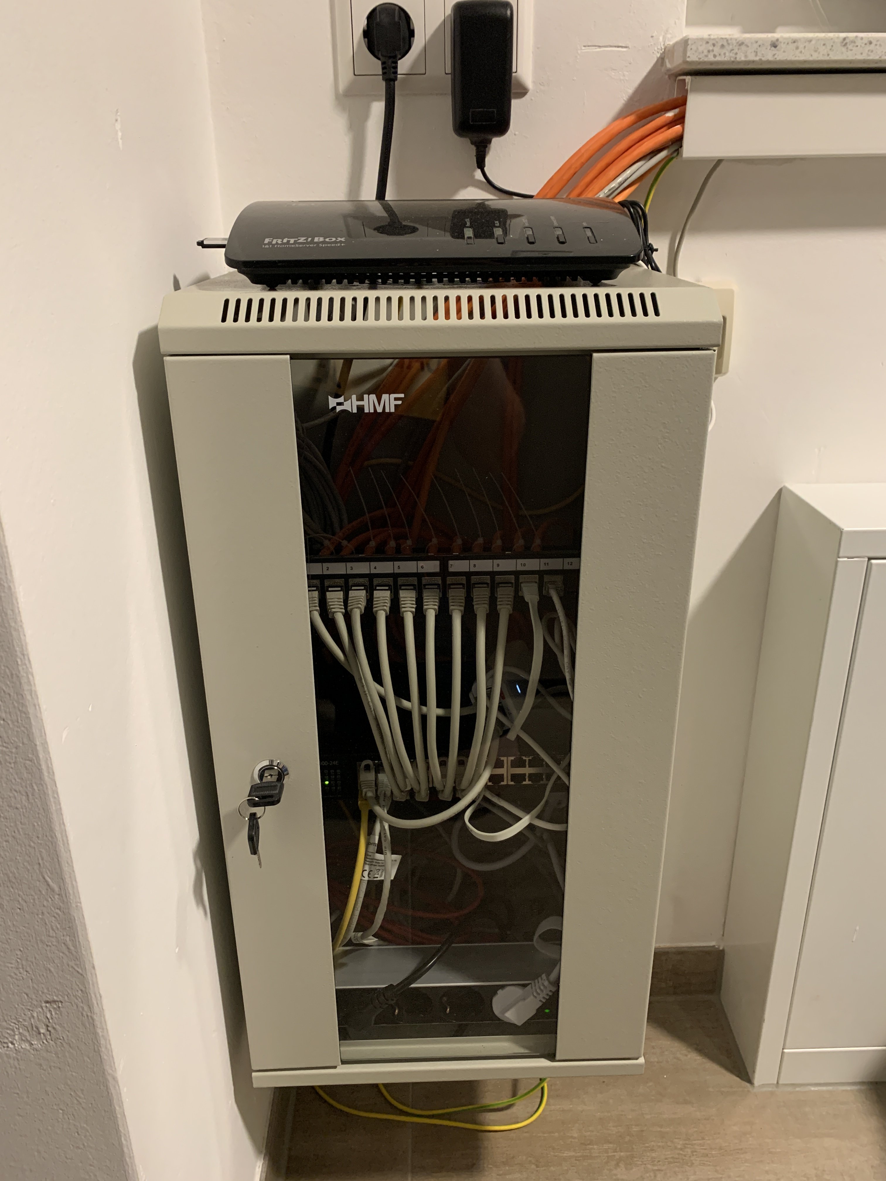

rick201823.02.22 08:52
Hier gibt es schon einige Beiträge in der Richtung.
Da du Magenta verwendest muss man ein paar Dinge beachten.
Die Fritz!Box ist nicht schlecht. Für Laien bzw. deine Anwendung absolut ausreichend. Kann halt alles aber nichts perfekt.
Wie viele Steckplätze ein Router hat sagt nichts über die Leistungsfähigkeit aus. Die Fritz!Box schafftt es locker deinen Traffic zu routen.
Wie du richtig erkannt hast benötigst du einen Switch. Dieser kann bei der Fritz!Box "nur" mit 1 gBit duplex angebunden werden. Die Fritz!Box unterstützt kein Bonding oder hat auch keine 10 gBit Uplink Ports.
Hole dir einen 24er Switch. Du belegst bereits 15 Ports. Somit hast du Reserve falls du mal ein NAS im Keller oder so installieren willst.
Das Ganze gehört in einen kleinen Netzwerkschrank. Im Schaltschrank kannst du das Wifi gleich abschalten...
Hier musst du Strom, Lankabel und Internet hinführen. Diese gibt es in 10" und 19" Breite. Kannst du an die Wand hängen. Ich würde aus Platzgründen gleich auf 19" gehen.
Mit einem Accesspoint pro Etage wirst du vermutlich über all Wifi haben aber nicht überall richtig schnell. Die Fritz!Box wird im Keller und in einer Behausung nicht überall Wifi ermöglichen.
Unbedingt noch einen Accesspoint im Garten installieren bzw. LAN-Kabel legen. Hast du eine Garage? dann dort bitte auch.
Die APs, da du nur ein Lan-Kabel hast, musst du per POE versorgen. Damit fallen die Accesspoints von Fritz AVM raus. Diese benötigen Steckdose und können kein POE. Aber es gibt genügend Hersteller die so etwas anbieten. Erfordert nur etwas mehr Konfiguration.
Alle APs sollen dann ein Wifi (gleicher Name und PW) machen. Der Client entscheidet dann wann er zu welchem Accesspoint wechselt. Sprich Fritz!Box im Keller, Accesspoint Etage 1 und Accesspoint Etage 2. Empfohlen noch Garten und falls vorhanden Garage.
Die APs sollten sich dort befinden wo die meiste Geschwindigkeit erforderlich ist und meiste Nutzung erfolgt (Büro, Wohnzimmer..). Bitte nicht in den Flur hängen.
Du planst aktuell nur mit zwei POE Geräten. Es gibt zwei Möglichkeiten den Strom einzuspeisen. Entweder ein Switch der POE hat oder per Injektoren die die zwischen Switch und Gerät geschaltet werden. Prinzipiell ein Netzteil mit Stecker und zwei Lan-Anschlüssen. Bei mehreren Geräten und Platzproblemen eher gleich ein Switch mit POE. Würde ich dir auch empfehlen. Ich denke dass du eher bei 3-5 APs landen wirst.
POE-Switch liegt beim großen Fluß unter 200€. Ein POE Accesspoint (z.B. Zyxel Wifi6 AX1800) liegt bei knapp über 80€. Dort wäre der Injektoren auch dabei. Bitte nicht die aller günstigsten APs nehmen. Oft alter Funkstandard.
Für Outdoor benötigst du eine Accesspoint der Wetterfest ist.
Sind deine Accesspoint Auslässe an der Decke? Hoffentlich tiefe Dosen genommen. Da muss ein Keystone an das Verlegekabel und dann ein Patchkabel zum Accesspoint.

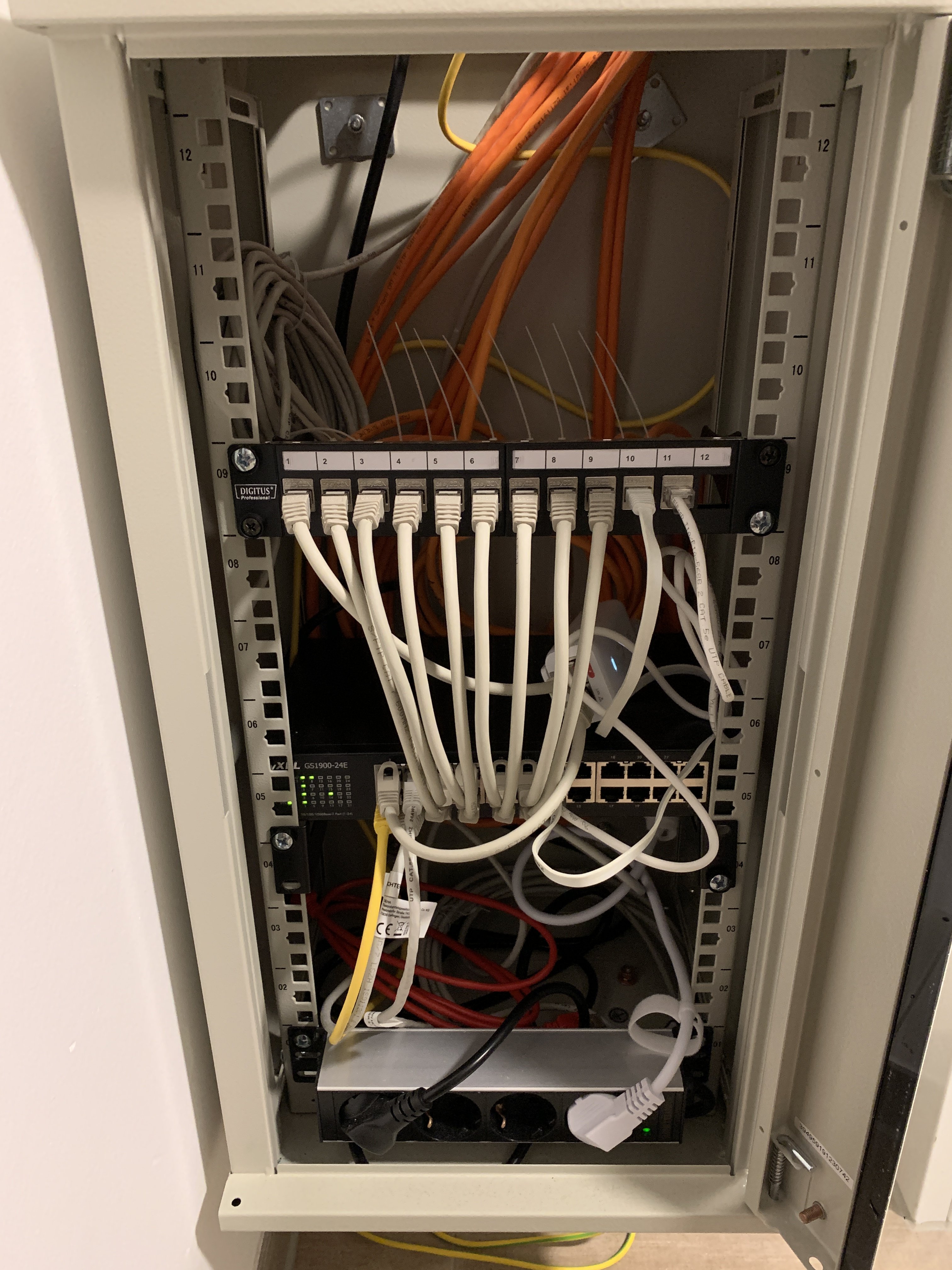

rick201823.02.22 09:12
Die passende FritzBox für Glasfaser wäre die FritzBox 5530 Fiber.
Alternativ wäre ein reines Modem (z.b. Vigor) und dahinter jeder beliebige Router. Empfehle ich aber nicht für Laien.

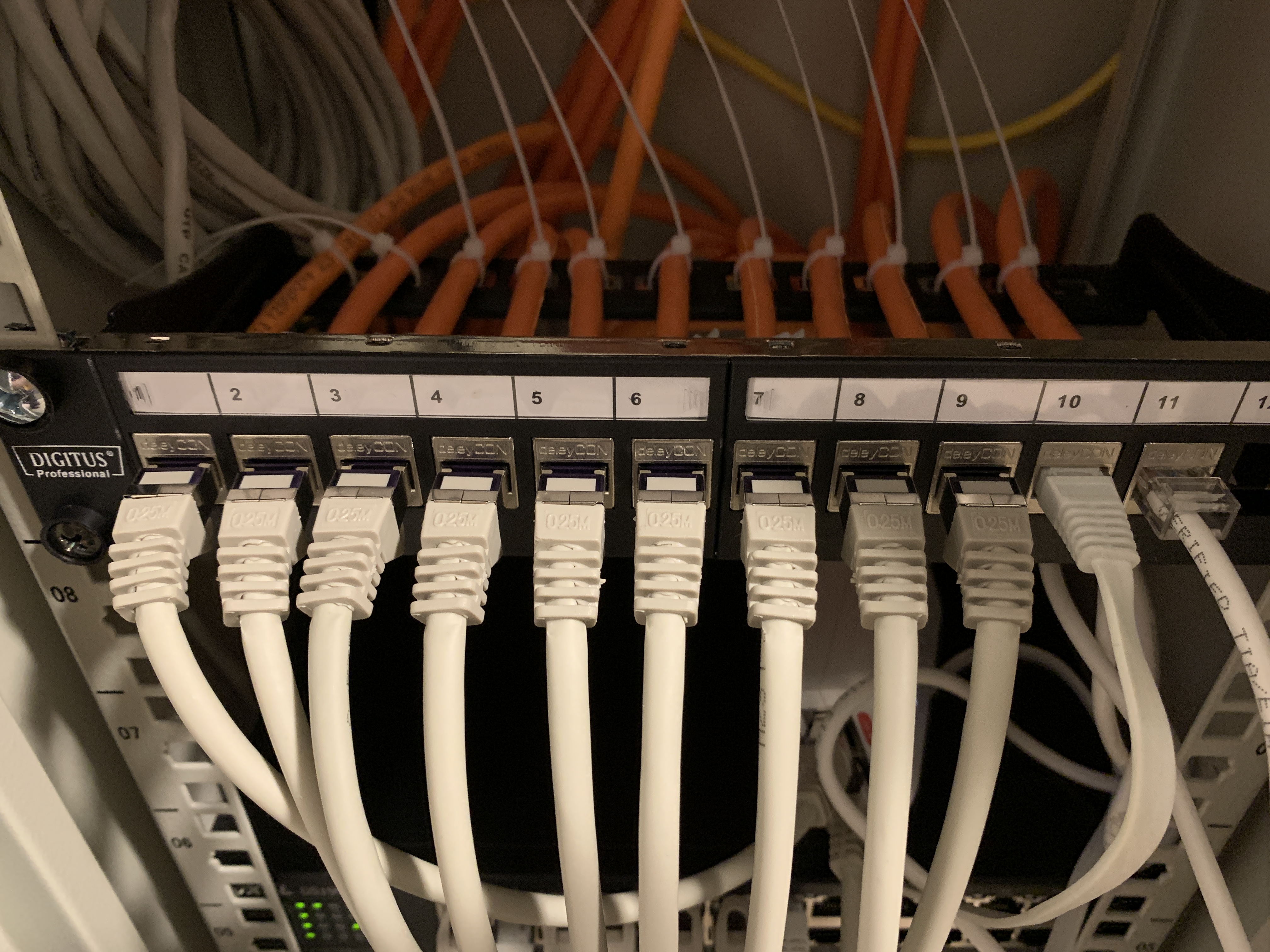

Prager9123.02.22 09:52
Nochmal ne Frage bezüglich Patchfeld:
Der Elektriker sagt, es ist dann auch ein 18er Patchfeld dabei. da werden ja alle LAN-Kabel zusammen geführt und die sind dann im Elektroschrank drin.
Was bedeutet das für mich?? Muss ich das alles ausstöpseln und dann separat jedes Kabel einzeln in den Switch führen?
