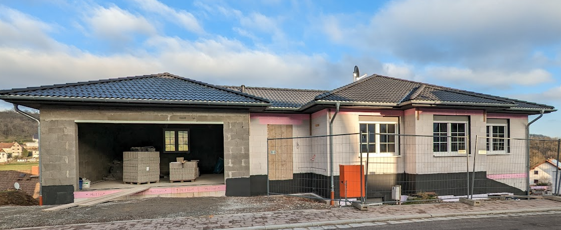

Aber warum ist die SW-Seite nicht randvoll? Da würde ich auch noch das Dach voll machen.
Die ist ziemlich voll. Meinst du die Straßenseite? Das kleine ist auch ein Walmdach, und das große hat dort nen kleinen Erker, daher geht da nicht mehr drauf. Siehe:

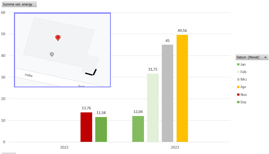

Nur mal meine Daten von November (seit 14.11) bis heute ... damit du die Verhältnisse abschätzen kannst. Wie du siehst, war das schon im Februar fast 3mal soviel wie im Januar.
Im Lila Rahmen ist die Hauslage mit Dachterrasse, wo die 2 dicken Striche meine beiden Module kennzeichnen. Die Module haben 0,82 kWp und ich habe einen 600 W Wechselrichter.

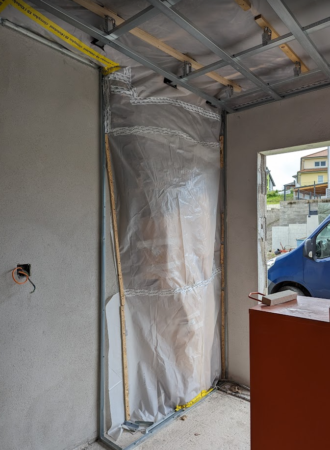

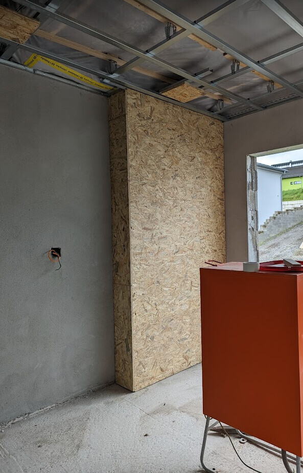

Die große "Wallbox" im Carport ist fertig. Daneben kommt die kleine Wallbox. In der großen verlaufen Rohre für die Kontrollierte-Wohnraumlüftung.

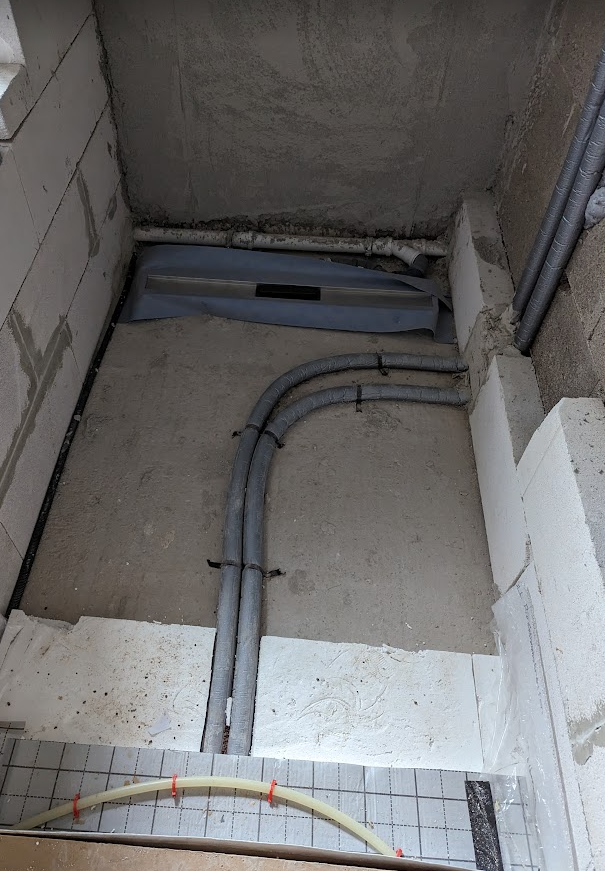

Die Duschrinne ist drin. Da drumherum haben sie weiter Styropor zugeschnitten mittlerweile. Um's mit den Worten meiner Freundin auszudrücken: "Das wusste ich auch nicht, dass in einer Dusche Styropor drin ist."

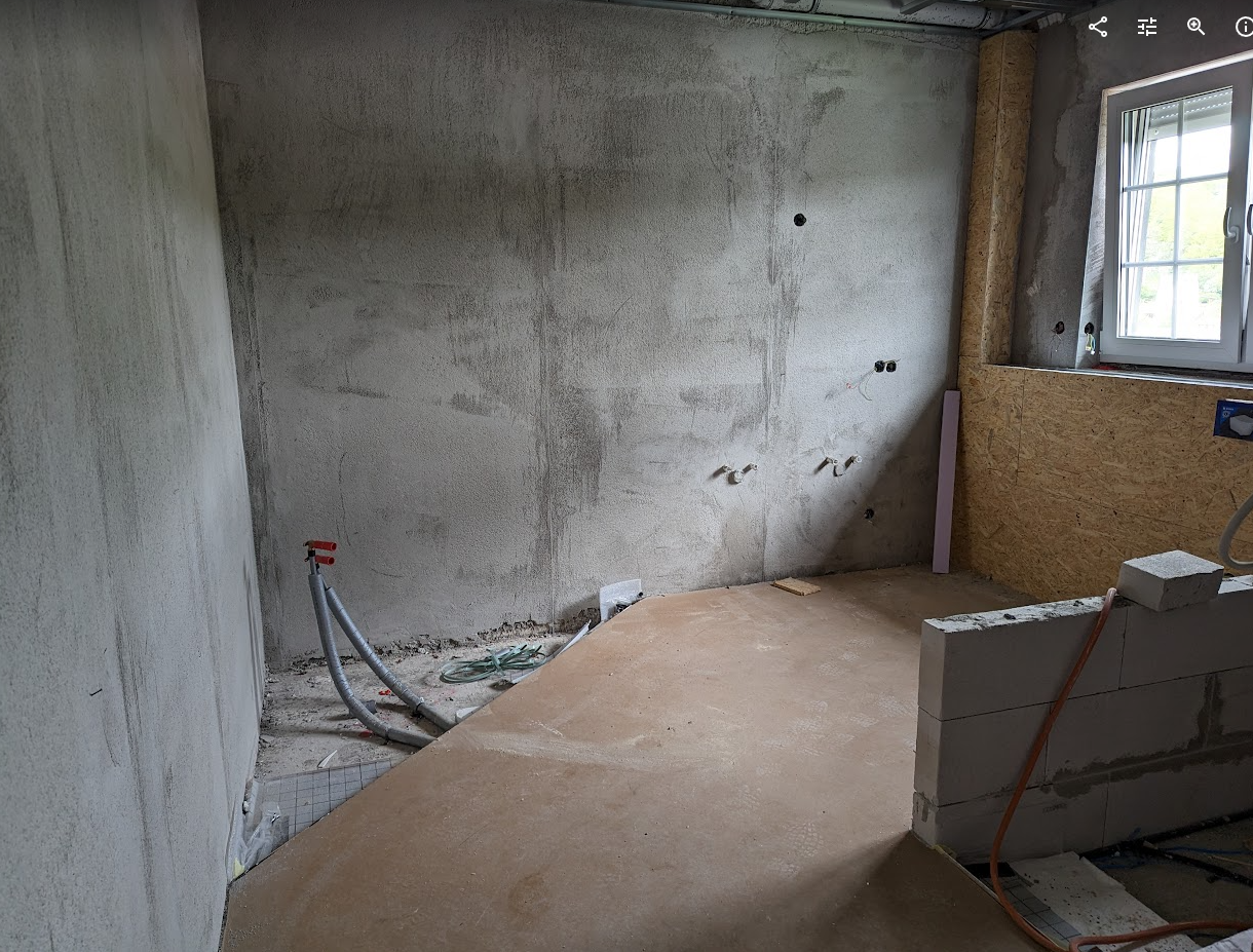

Die Vorwände sind jetzt geschlossen im Bad und WC.

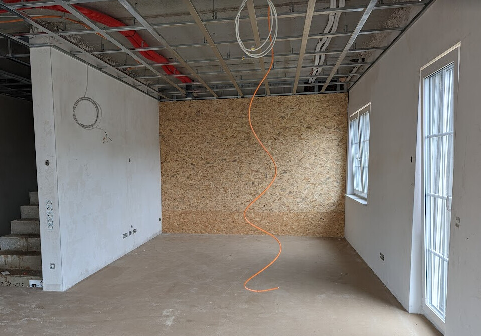

Diesen Winkel vom Rohr hätte man beinahe auch im Wohnzimmer gehabt - war ein Fehler meinerseits, ist mir in den Planungsunterlagen nicht aufgefallen. Sowohl dem Bauunternehmer als auch meinem Mann wäre das optisch völlig egal gewesen. Ich war da aber pingelig und wollte auf KEINEN Fall so ein abgewinkeltes Eck MITTEN im Wohnzimmer. Bin fast verzweifelt als ich das im Bau dann gesehen habe. Aber der Bauunternehmer hat's gerichtet. Er hat die Wand mit Trockenbau um die Dicke des Rohrs vorversetzt. Dahinter läuft auch die Klima ins Haus rein. Dort wurde nochmal gedämmt wo der Durchbruch ist. Befestigt ist das wie überall sonst an den Decken mit diesen Metallschienen.
Innenraum im Bau: OSB-Wand, freigelegter Deckenbereich, orange Kabel hängt herab, Fenster rechts.
Nun hab' ich da eine gerade Wand, wie ich's mir gewünscht habe. Kosten dafür musste ich natürlich tragen, wird mit etwa 500€ für das Material zu Buche schlagen. Weiß nicht ob das günstig oder teuer ist, ich bin froh, dass man es überhaupt so kurzfristig ändern konnte.
