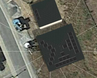

Hallo, welche Dachausrichtung ( Satteldach richtig?) liegt bei euch vor?
Wir haben uns vor zwei Jahren auch für Dach voll und gegen Speicher entschieden. Und wir haben, im Nachgang betrachtet, leider ein Walmdach. Hauptausrichtung ist bei uns Ost- West.
Habt ihr euch auch ein Angebot für eine komplette Belegung des Daches unterbreiten lassen?
Nein, wir haben kein Satteldach. Die Belegung ist aktuell so geplant mit der angebotenen Anlage:
Luftbildaufnahme zeigt zwei Häuser mit dunklen Dächern und Solarzellen neben einer Straße
