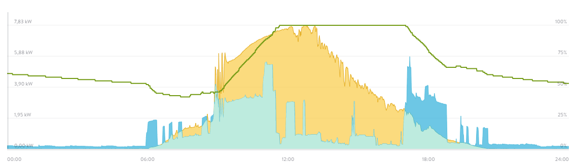

Wenn wir mit der 12 kwp Anlage da nur selten die 6kw reißen, dann würde das reine Überschussladen in den Auto-Akku vermutlich mehr Sinn machen als der Speicher.
Wenn man die Möglichkeit hat, sollte man das Auto über Mittag laden. Diese Möglichkeit haben aber die Wenigsten.
So sieht es bei mir aus:
Tagesverlauf von Energieverbrauch (blau) und Solarerzeugung (orange) mit grüner Gesamtkurve.
9.5.2023 Bayern
Zu sehen:
Speicher war nicht leer und lädt über den Tag auf.
Ich komme um 17 Uhr heim und lade mein Auto.
Szenario:
Auto kann mit 6,6 kW laden.
Speicher kann 3,3 kW entladen.
Photovoltaik erzeugt 2 kW (fallend)
Perfekt (17 Uhr) wäre:
Auto = Sonne + Speicher + Netzbezug
6,6 kW = 2 kW + 3,3 kW + 1,1 kW
Ich zB. könnte mit etwa 8 kW laden, habe aber meinen go-e Charger auf 4,5 kW gedrosselt.
Auch will ich, dass mein Auto maximal bei 90% Ladung "rumsteht".
Grund: Erhebliche Verlängerung der Lebenszeit von der Autobatterie.
Ein Nachteil: Elektronik wird länger belastet - geht auf deren Lebenszeit. Nehme ich in kauf (Wechselrichter ~1500€ vs. Autobatterie ~7000€).
Beispiel, wenn ich in der früh noch Strom im Speicher habe und das Auto bei 90% steht, starte ich nochmal das Laden mit der App. Bis ich losfahre sind 30min vergangen und das Auto hat 94%. In der Arbeit steht das Auto dann mit etwa 80% auf dem Parkplatz.
Normal sage ich, dass derzeit Speicher zu teuer sind, aber ~8k€ für ~12kWh Speicher? Nehmen! : )
mfg

Mit Rabatt sind wir sogar eher bei 6,5-7k für den Speicher alleine. Werden wir wohl nehmen, ja.
Wir haben sogar das Glück, dass wir den Wagen über Tag laden können, wir arbeiten remote. Wir möchten wenn möglich nur Überschussladen. Wir brauchen den Wagen selten ganz voll. Im Alltag reicht uns das zu 90% wenn der teilgeladen ist, da wir selten weit fahren.
Unser Auto kann aber leider AC mit maximal 6,6kw laden. An der 11kw Wallbox würden wir dann vermutlich nicht über 3,3 kommen, wie mir jemand erklärt hat. Genau verstanden warum habe ich aber nicht. Irgendwas wegen 1phasig / 3phasig.
