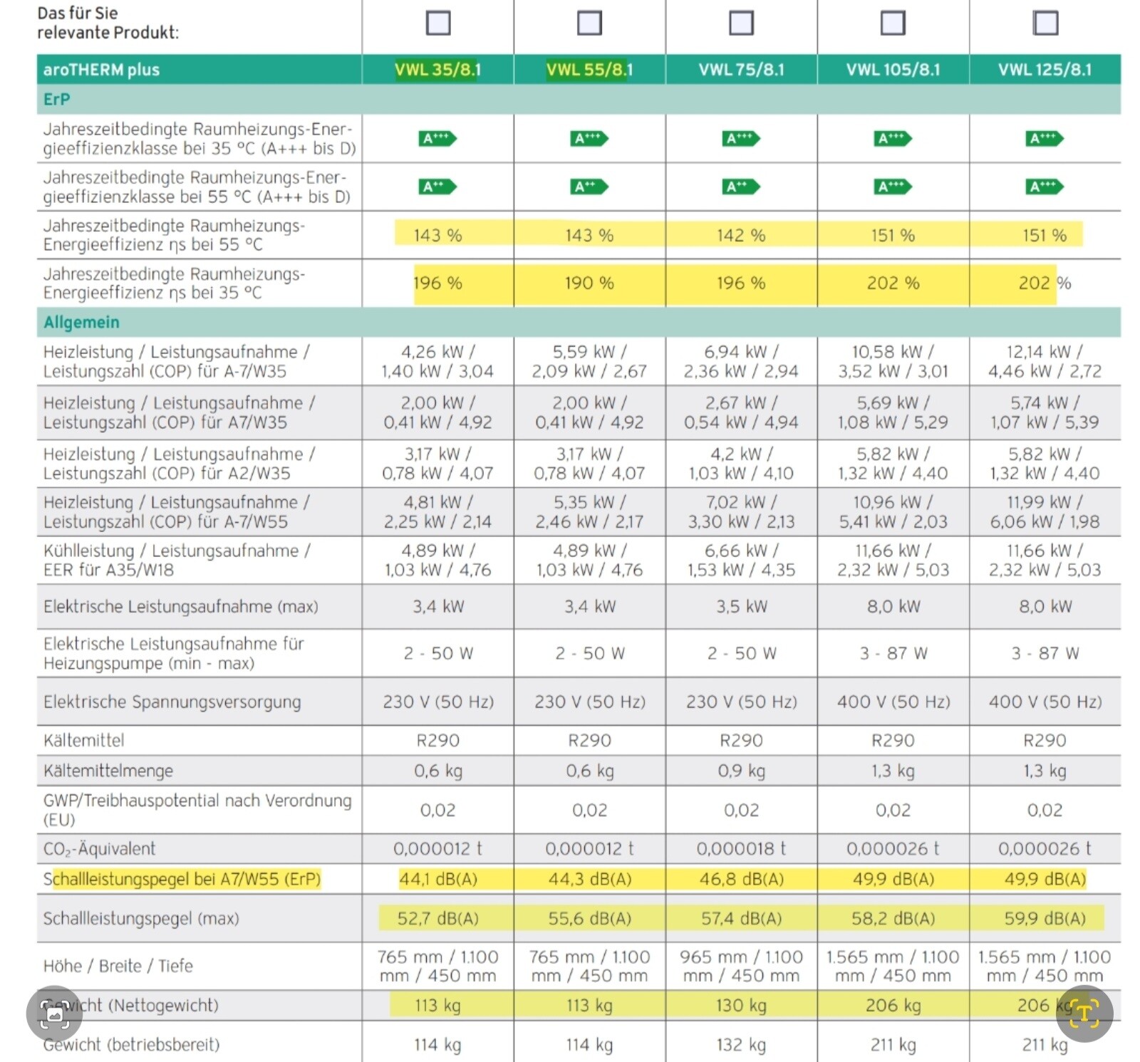

Hausbau55EE05.10.25 17:15J

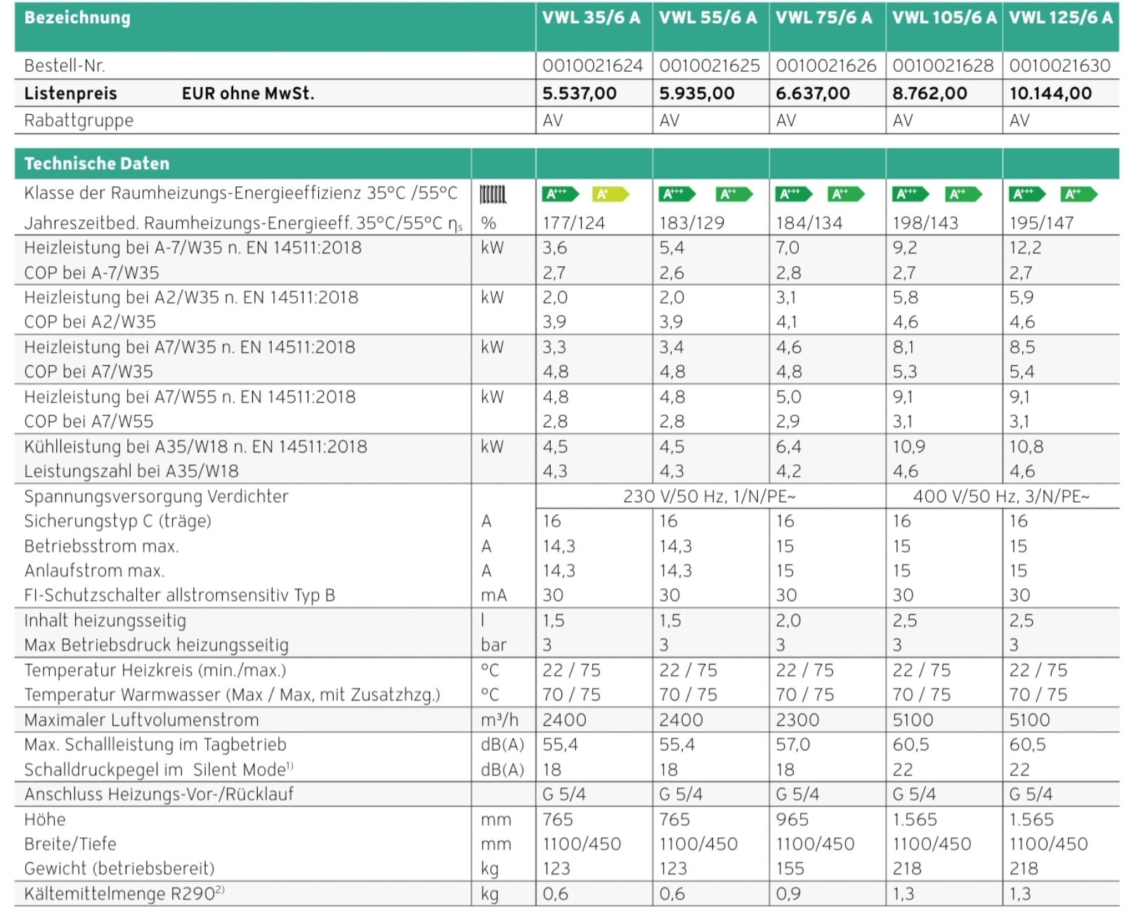

Jesse Custer05.10.25 17:21Bei der 75er wurden also betriebsbereit über 20 kg Gewicht eingespart.
Seid mir nicht böse - aber dem Ingenieur in mir kräuseln sich die Zehennägel... bei einem stationär montierten Gerät gilt für mich seit jeher "je schwerer, je besser"...
Westfale010106.10.25 10:22Sind denn Effizienzverbesserungen zu erwarten durch neue Regelungstechnik o.ä.?
Ein Tausch macht bei den Preisen sicherlich auch in 10 Jahren noch keinen Sinn, sondern erst mit Austausch nach Defekt usw. in hoffentlich 25 Jahren ;-)
