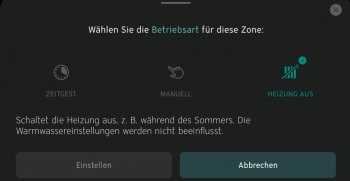

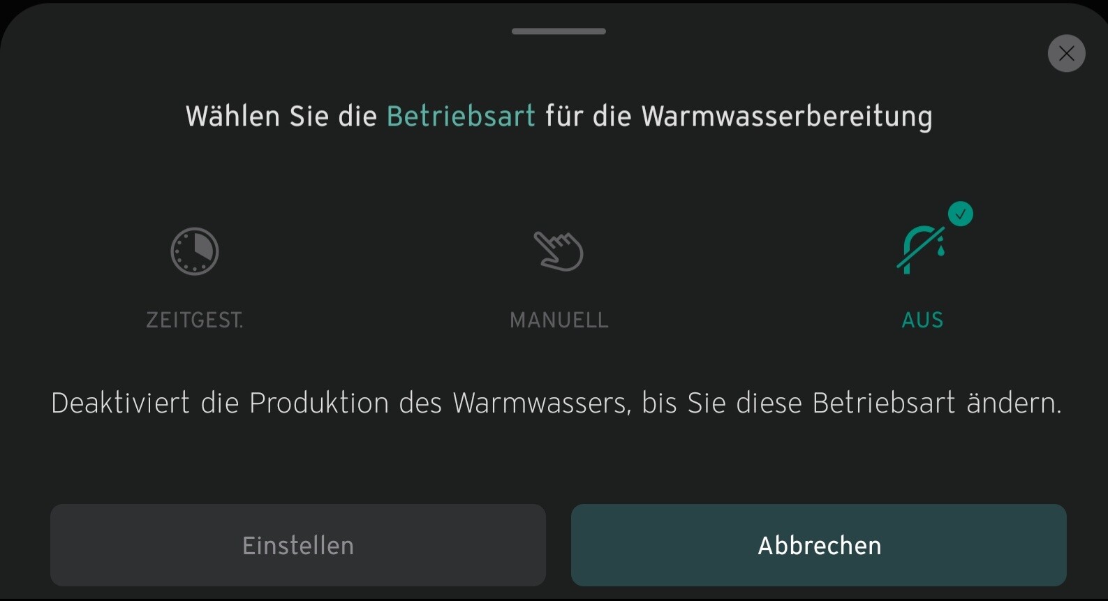

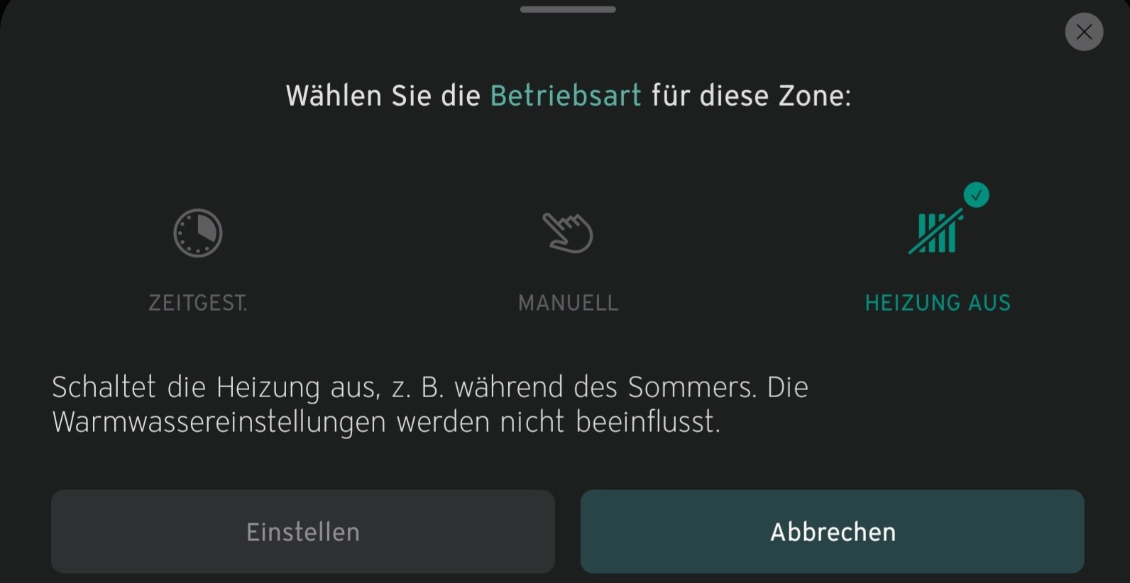

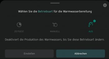

Hausbau55EE
08.04.24 19:33
Aufgrund Urlaub habe ich aktuell Heizung und Warmwasser auf Betriebsart "Heizung aus" und "Warmwasseraufbereitung aus".
@Westfale0101 Welche Daten willst du "sichern"?
Allgemeines: meine historischen Daten fehlen seit der Umstellung auf die myVaillant App am 15.03. immer noch...
UI-Screen zur Auswahl der Betriebsart für eine Zone: Zeitgesteuert, Manuell oder Heizung aus
Bildschirm mit drei Optionen zur Warmwasser-Betriebsart: Zeitgesteuert, Manuell, Aus.
