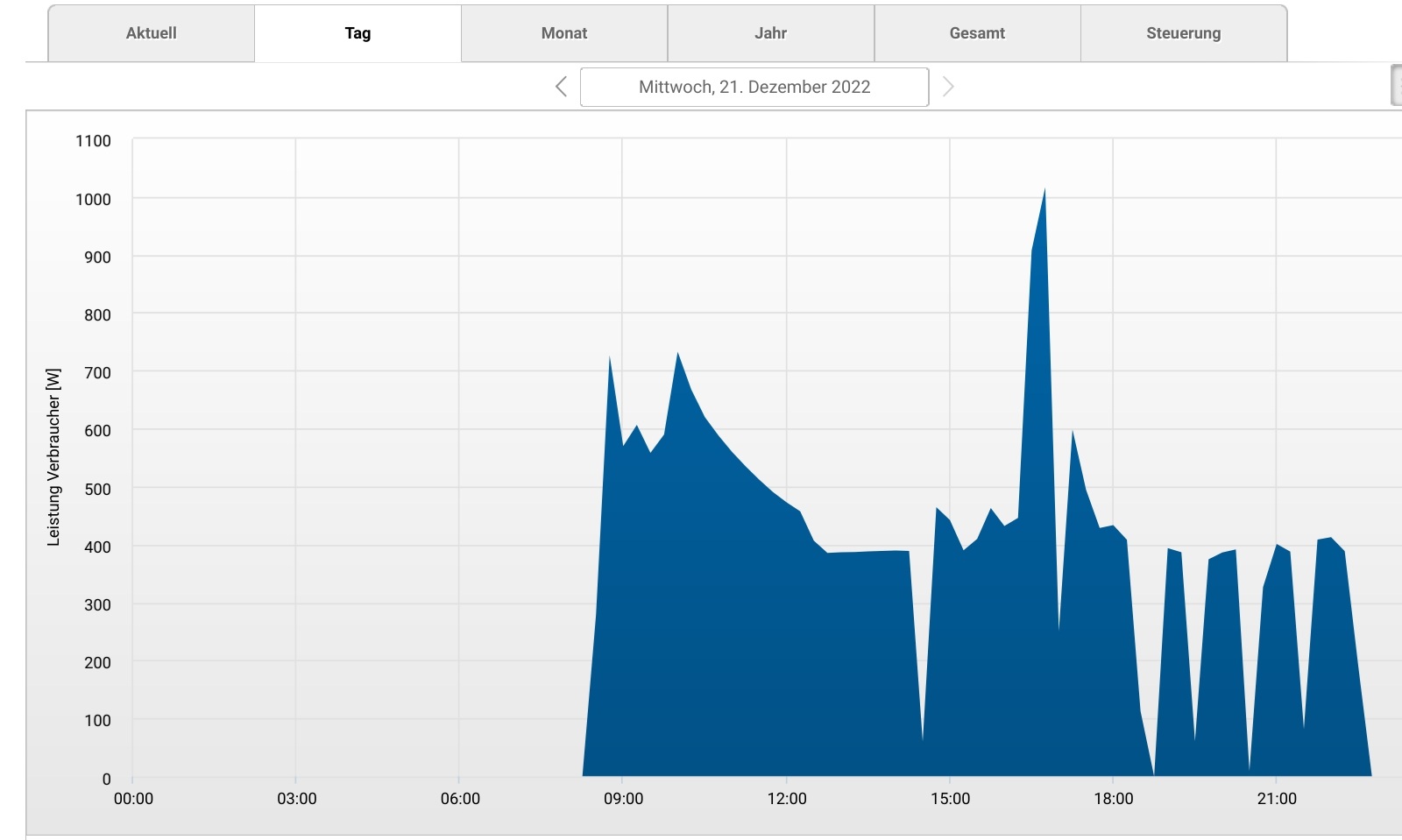

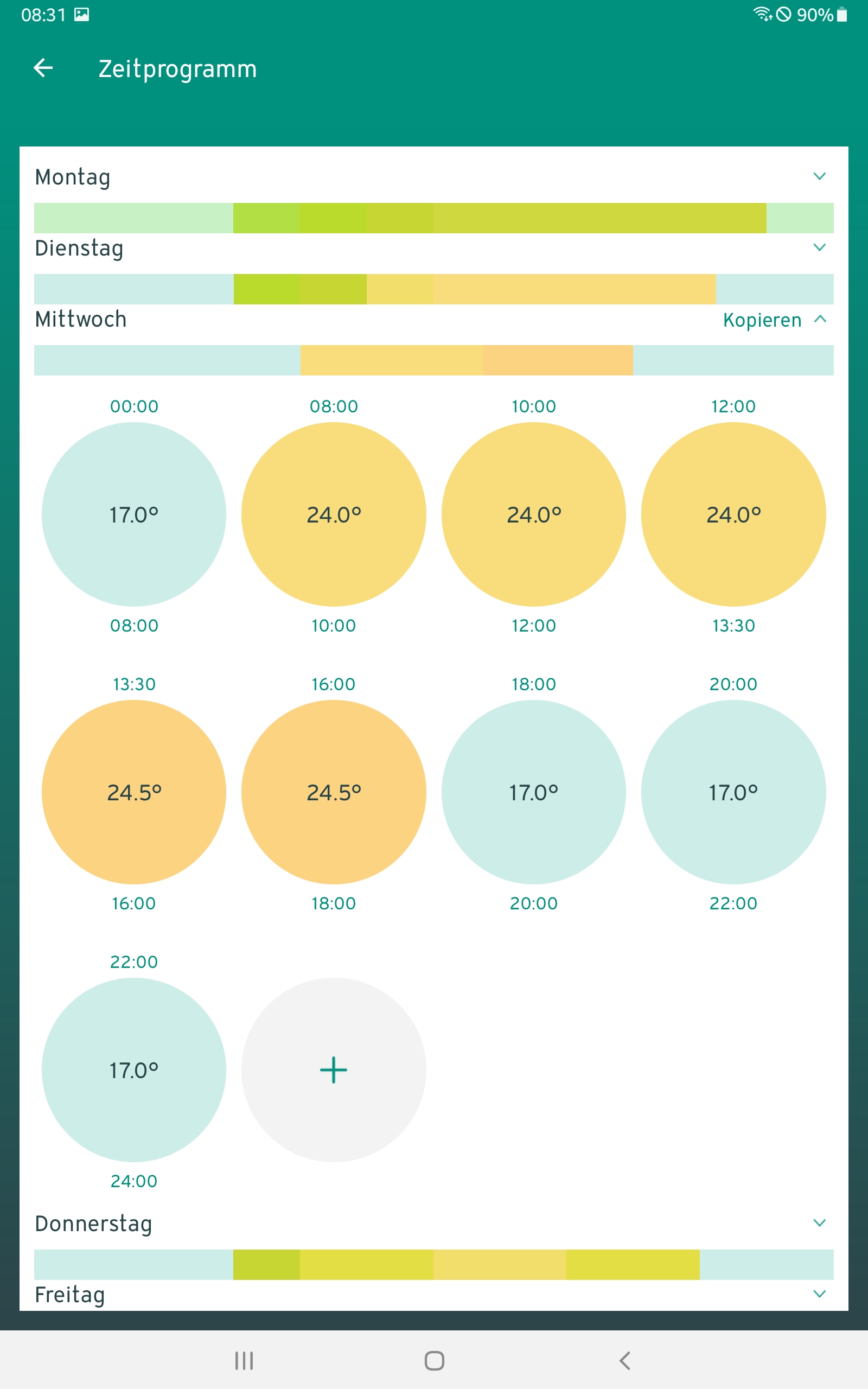

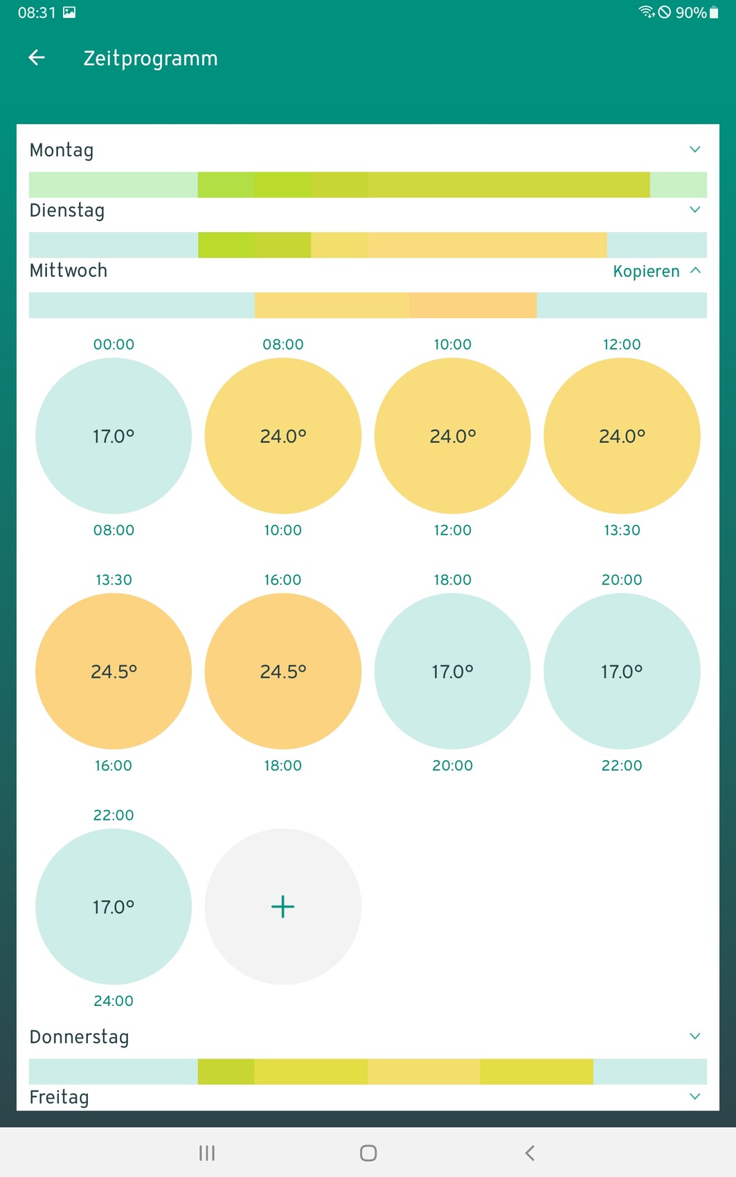

Hausbau55EE
22.12.22 09:23
Apolyxo schrieb:
Verkleinerung des Heizfensters (mit evtl. leichter Anhebung Soll RT, damit im Mittel Wunsch-RT liegt)
Anhebung Min-Vorlauf lässt deine Wärmepumpe im aktuellen Fenster eher mehr als weniger Takten.
Ich musste bei diesen fast frühlingshaften Wetter gleich wieder umstellen. In der Nacht ist die Wärmepumpe aus. Gestern hatte ich diese 29° zum Test mal eingestellt. Dazu die RT angehoben auf 24,5° (Zieltemperatur ist 23°). Ab 18 Uhr sollte die Wärmepumpe ausschalten. Jedoch waren diese 29° weiterhin präsent. Aufgrund des EI begann die Wärmepumpe ab 18 Uhr zu Takten. Nachdem ich diese MindestVLT 29° wieder runtergesetzt hatte, ging die Wärmepumpe in ihren geplanten Feierabend. Also geht diese MindestVLT 29° nur bei 24 Stundenbetrieb?
Ich bin immer noch irritiert über die Berechnung der AZ, eigentlich zweifel ich am guten Ergebnis. Umweltertrag App Heizung und Warmwasser 30 kWh (Display 29,8 kWh). Stromverbrauch App HZ und Warmwasser 6 kWh, externer Stromzähler 6,6 kWh. (29,8+6,6)/6,6 = AZ 5,51 ?
Zeitprogramm-App: Wochenübersicht mit farbigen Balken und Temperaturkreisen.
Tagesverlauf der elektrischen Leistung in Watt als blaues Flächen-Diagramm mit Spitzen
