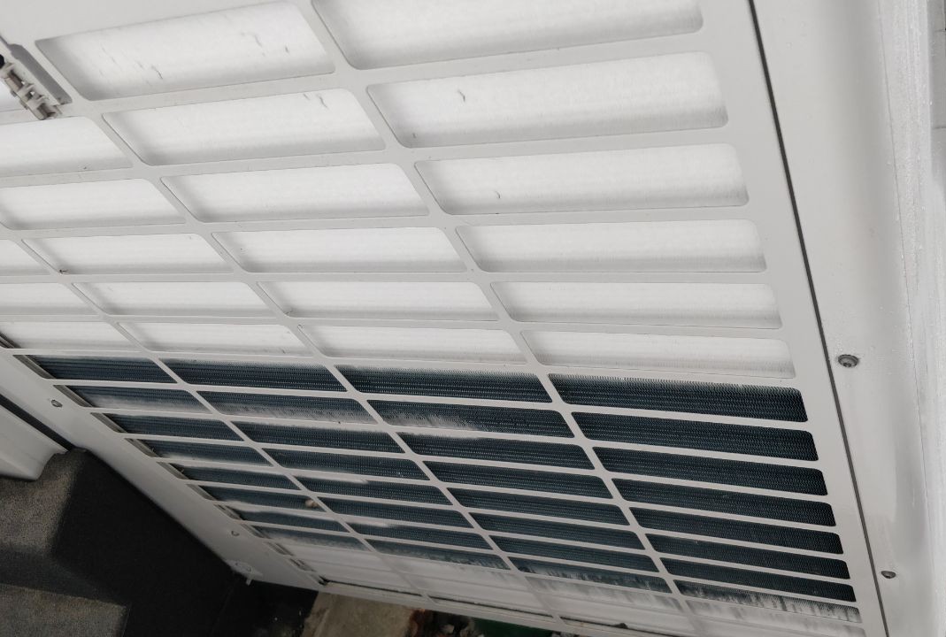

Friert eure Arotherm eigentlich auch so ungleichmäßig zu?
Ich konnte jetzt schon mehrfach beobachten wie sie kurz vor dem Abtauen nur in der oberen Hälfte und unten ein ganz kleiner Streifen vereist war.
Nutzt sie den Wärmetauscher gar nicht vollständig?
Hast du hinter der Rückwand im unteren Bereich Begrenzungen in Form von Steinen? Auf dem Foto links unten sieht es so aus (also von vorne rechts unten). Diese Abgrenzung könnte die gleichmäßige Ansaugung am Lufteintrittsgitter behindern.
RotorMotor
Keine Abgrenzungen, keine Umrandungen. Davor Pflaster, da drunter Kies.
Das graue ist der "Dämmkasten" von Vaillant für die Anschlüsse.
