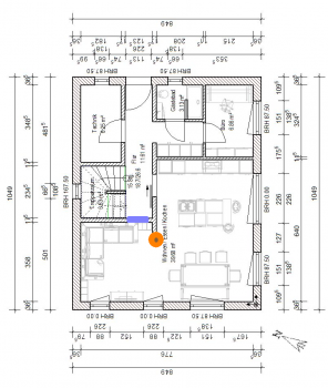

Ich habe gerade in einem anderen Thread mal einen älteren Grundriss rausgekramt, der vielleicht auch eine Anregung sein könnte. Hausmaße im Grunde wie im Eingangsthread .. nur gedreht. Könnte dann auf dem Grundstück so aussehen:

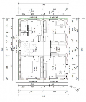

Die Grundrisse dazu (ich habe da mal den Nordpfeil angepasst) und im EG durch den Orangen Kreis noch einen Ofen symbolisiert, der müsste sich auch im OG ausgehen. Außerdem für mehr Licht im Flur noch in blau ein "Innenraumfenster" vom Wohnbereich Richtung Flur.
Grundriss eines Hauses mit offenem Wohn-/Ess-/Kochbereich, Flur, Gästezimmer und Technikraum.
Grundriss eines Obergeschosses: Elternzimmer, zwei Kinderzimmer, Bad, Ankleide, Flur.
Hier wäre der Hauswirtschaftsraum bei der Wärmepumpe, die Treppe auch im schattigen Norden. Büro wäre im Erdgeschoss, was ich grundsätzlich besser finde.
Küche ähnlich groß, wie ihr sie auch angedacht hattet, mit direktem Zugang zum Terrassenbereich.
Wenn es unbedingt Walmdach sein muss, wäre auch eine größere Dachfläche in einer guten Photovoltaik-Position Richtung Südost.
Super @kbt09
Genauso habe ich es mir vorgestellt.
