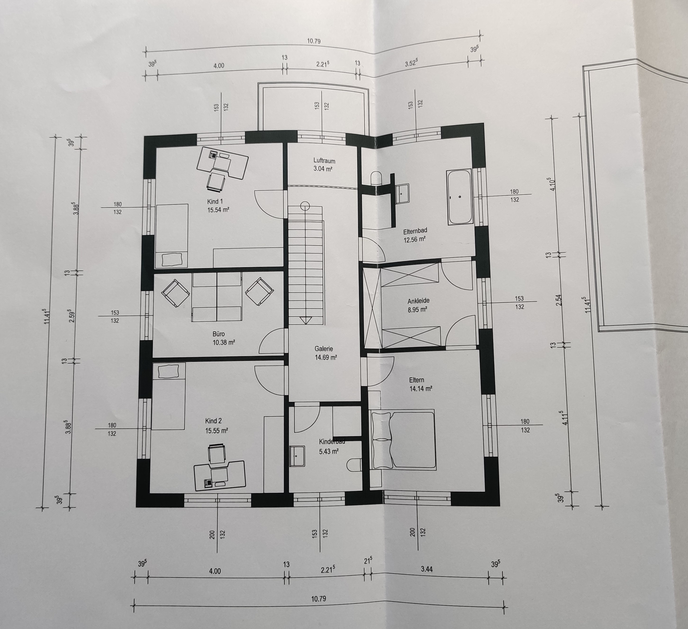

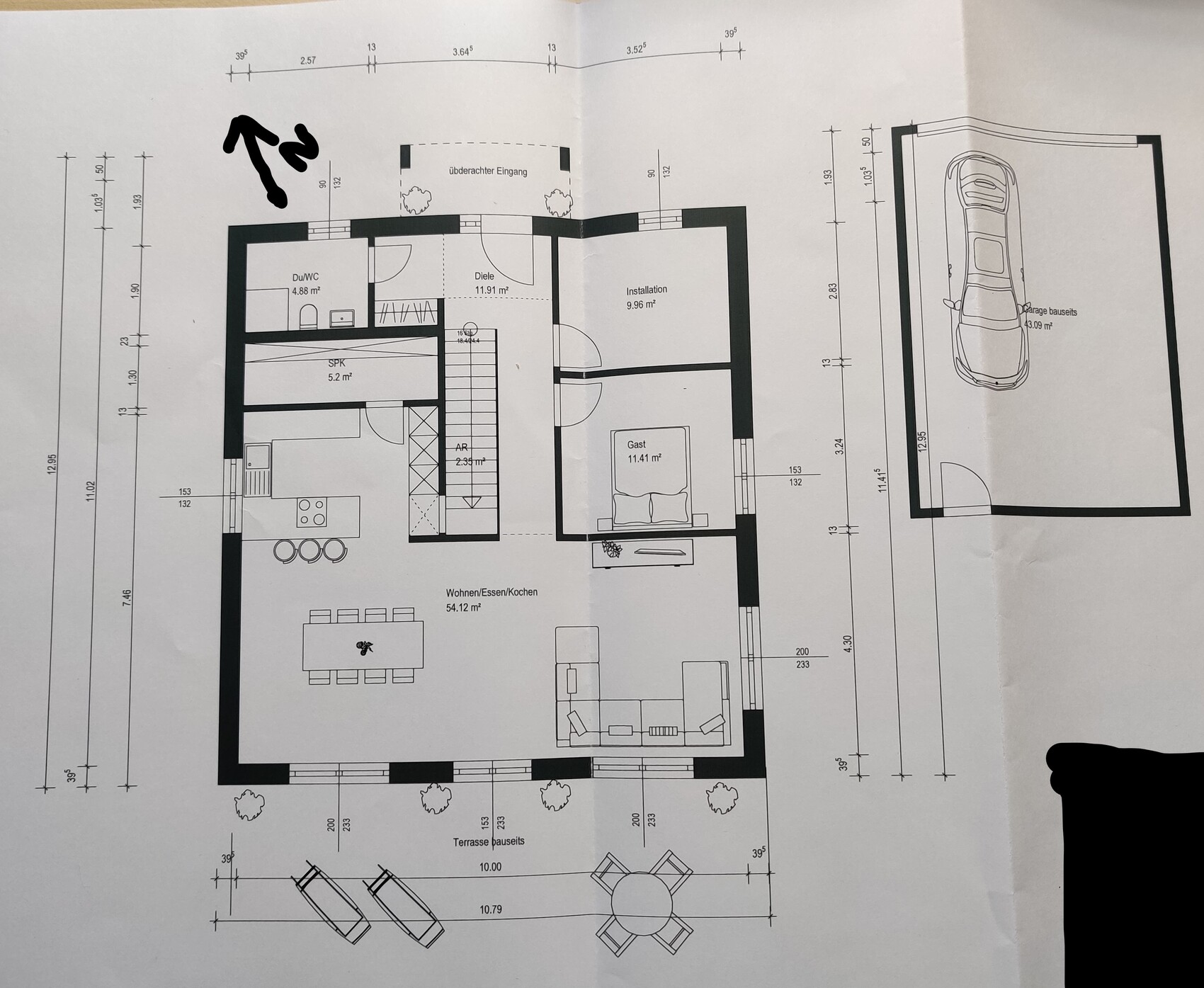

Den aktuellen Grundriss habe ich angehangen: Das Elternbad wird allerdings verändert: Die Tür zum Flur sowie das T-Bad werden noch entfernt.
Grundriss eines Hauses: Wohnzimmer, Küche, Essbereich, Diele, Bad, Gästezimmer, Garage, Terrasse.
Obergeschoss-Grundriss: Elternschlafzimmer, zwei Kinderzimmer, Büro, Ankleide, Galerie, Treppe.

Gerne nehmen wir dann Hinweise zu Höhenprofil und dementsprechend Hausform entgegen, falls jemand Lust hat! :) Im aktuellen Grundriss ist die Hausform nun mal fast quadratisch, wir sind da aber grundsätzlich offen andere Formen zu bedenken - nur fehlt uns da etwas das Vorstellungsvermögen.

Wird sich so bauen lassen, Entwässerung Kinderbad könnte interessant werden.
Mal ein paar Gedanken unabhängig jeglicher Berücksichtigung der Gegebenheiten des Grundstücks:
- Von der Garage läufst du immer durch den Regen -> Eingang seitlich zwischen Garage und Haus?
- Weg zur Küche und Speisekammer maximal lang.
- Garderobe sehr klein
- langer, schmaler Flur im EG neben der Treppe mit Wand unten quer im Süden
- Elternschlafzimmer im Süden, Kinder ungleichmäßige Ausrichtung,
Vorschlag: Luftraum raus, Eltern und Kind 1 tauschen und den Norden als Elterntrakt nutzen
