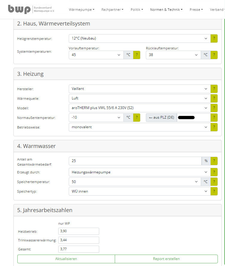

Obwohl ich beeindruckt bin, welche Gedanken Du Dir machst, würde ich aus der eigenen Erfahrung der letzten Monate sagen: mach Dir weniger davon.
An Deiner Stelle würde ich es relativ einfach ansetzen: Du hast einen durchschnittlichen Jahresverbrauch an Gas - den hast Du ermittelt und kommst auf der Basis zu einer 55er. Fertig.
Wie oft Deine Gasheizung getaktet hat, ist vollkommen irrelevant - und an sich auch die dort laufende Vorlauf-Temperatur, denn die brauchst Du bei der Wärmepumpe gar nicht, da diese eben nicht die ganze Zeit rauf unter runter pendelt, sondern konstant mit einer wesentlich niedrigeren Temperatur einfach durchläuft.
Ansonsten hat Lupo schon alles Wichtige gesagt.

Außerdem verstehe ich den Rückwärtsblick auf das Taktverhalten des Gaskessels nicht.
Das führe ich an da ich nicht weiß wie tief ich mit meiner Vorlauf-Temperatur aktuell kommen kann.
Kann ja gut sein dass ich mit einer Wärmepumpe die immer schön durchläuft auch mit 35°C Vorlauf klar komme,
nur wissen kann ich es erst später wenn sie eingebaut ist.
Zum bwp Rechner
den ich zur Grundlage für meine Tabelle angenommen habe, ist doch schon eine große Unsicherheit wenn man sich da auf die Daten die man eingibt dann nicht verlassen kann.
Deshalb war ja meine Frage nach dem Vergleich der Werte, die du ja auch angegeben hast! zur jetzigen Erfahrung mit deiner Wärmepumpe.
Wäre schön wenn da noch mehr Teilnehmer im Forum ihre Planungs-Werte und tatsächlichen Erfahrungswerte teilen könnten!

Planungswerte für die Effizienz? Wen interessiert das ganz ehrlich. Ob es Jahresarbeitszahl 4,1 oder 3,9 ist, ist erst im zweiten Schritt relevant. Habe ich bei den beiden Heizungen, die ich gebaut habe, gar nicht erst berechnet. Heizung auf möglichst niedrige Vorlauf ausgelegt und das war es auch schon.
P.S. Deine Vorlauf-Temperaturplanung ist viel zu hoch.
Das Endergebnis interessiert mich auch nur halbwegs. Hab weder einen dezidierten Wärmemengenzähler noch so tolle (und am Ende irrelevante) Grafiken. Kenne meinen Stromverbrauch grob (über die Wärmepumpe - also nicht genau) und weiß, dass ich meine Hütte mit aktuellen Preisen etwa 40€ Heizung/Warmwasser im Jahr braucht. Ob ich noch auf 39,50€/Monat runterkomme? Egal.
