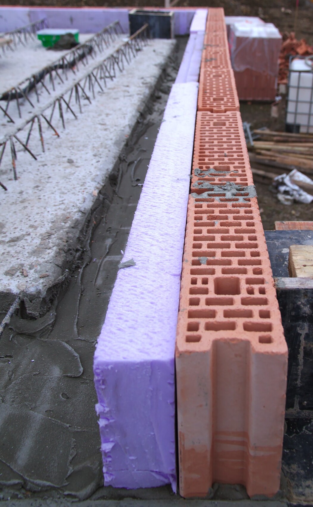

Den schlechten geschossübergreifenden Schallschutz kann ich von unserem jetzigen Haus allerdings auch nicht bestätigen. Wir haben zwar gefüllte Ziegel, aber die Ausführung der Betondecke ist so wie hier beschrieben: Decke ist rundum ca. 20 cm eingerückt und davor liegen Dämmung und ein ungefüllter Ziegel. Schallschutz von außen finde ich okay (nicht großartig), bei den Innenwänden ebenfalls, wobei sich da natürlich unterschiedliche Wandstärken bemerkbar machen.
Baustelle mit roten Ziegelsteinen, lila Dämmstoffstreifen, Bewehrungsstahl und feuchtem Beton.
Also wenn du mit gefüllten Ziegeln nur ok schallschutz hast liegt es aber an den Fenstern u ned an dem Ziegel.
K1300S18.07.21 06:40
Das wage ich zu bezweifeln, aber vielen Dank für Deine Analyse.
Es liegt vermutlich einfach daran, dass ich vorher in einem Haus mit Wänden aus Kalksandstein plus Klinker gewohnt habe. Das ist einfach 'ne ganz andere Hausnummer. Und ehrlicherweise sehe ich rein physikalisch betrachtet nicht, wieso die doch sehr luftige Füllung so einen riesigen Unterschied machen sollte. Das scheint sich auch in den Datenblättern (hier von Wienerberger) zu bestätigen:
T7-MW: 47,2 dB
T8-P: 46,4 dB
T10-36,5: 45,5 dB
Ja, der ungefüllte T10 ist der schlechteste von den dreien, aber riesig ist der Unterschied nicht (trotz logarithmischer Skala).
