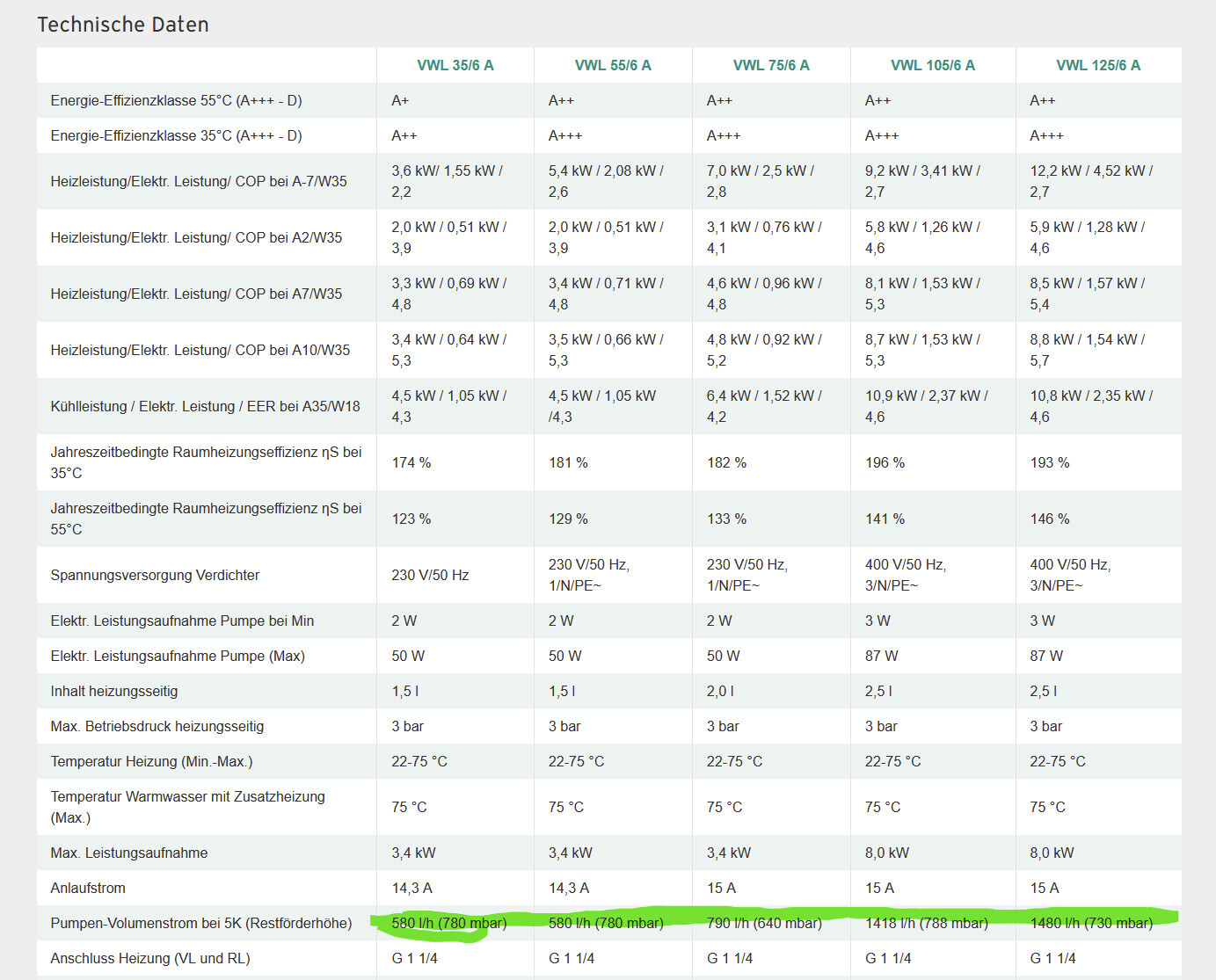

Ich hatte bei dieser Anforderung das Problem, die geringe Vorlauftemperatur eine geringe Spreizung erfordert hätte. Diese Spreizung hätte die Vaillant Arothoterm Plus 55/6 bei mir nicht erreicht. Erst die 75er konnte die geforderte Pumpleistung (Wasser durch Heizschlangen pumpen - nicht der Kompressor) lt. Datenblatt (1x00 Liter/h) liefern.
Grundsätzlich gilt aber schon, dass geringere Vorlauf-Temp = KLEINERE Wärmepumpe. Wenn sie die notwendige Pumpleistung für das erwärmte Wasser schafft.
Wie rechnet der Anbieter denn und was ist seine Begründung?
Edit: Dieser Wert
Technische Daten: Heizgeräte-Tabelle mit Effizienzklassen und Pumpenstrom (VVL 35/6 A–125/6 A).
