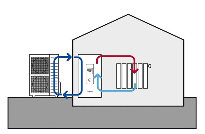

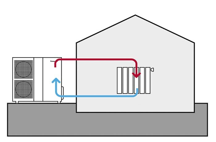

Dachte es sei genau anders herum? Monoblock =alles draußen, bei Split noch Innengerät nötig.
Mycraft08.08.20 14:39
Ja so ist es auch.
Monoblock = alles außen -> Wasserleitung durch Wand.
Splitgerät = Häfte drin/Hälfte draußen -> Kühlmitteleitung durch Wand
Außen- und Innen-Einheit einer Split-Klimaanlage; rote Leitung heiß, blaue Leitung kalt.
Split-Wärmepumpe: Außengerät mit Innenmodul, blaue/rote Kältemittelrohre zu Heizkörper.
