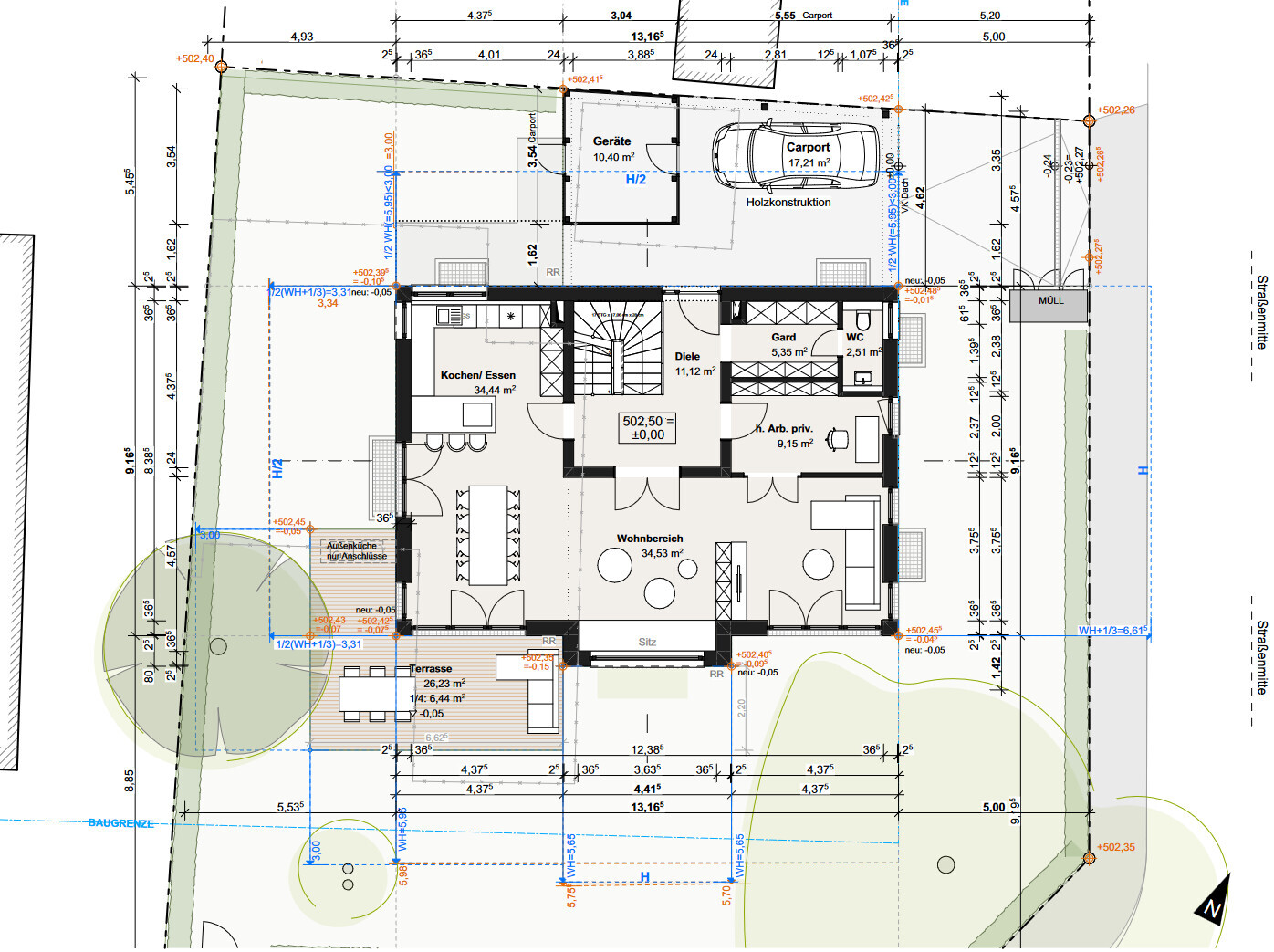

2D-Grundrissplan eines Hauses mit Küche, Wohnbereich, Carport und Garten

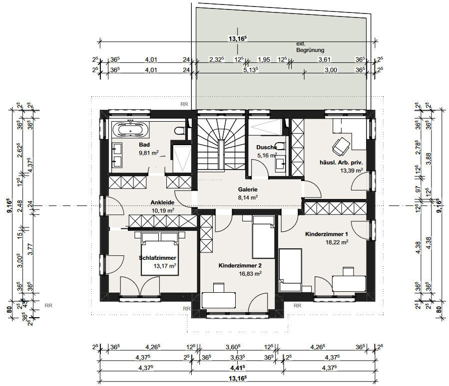

Grundriss: Treppenhaus, Galerie, Bad, Dusche, Ankleide, Schlafzimmer, 2 Kinderzimmer.

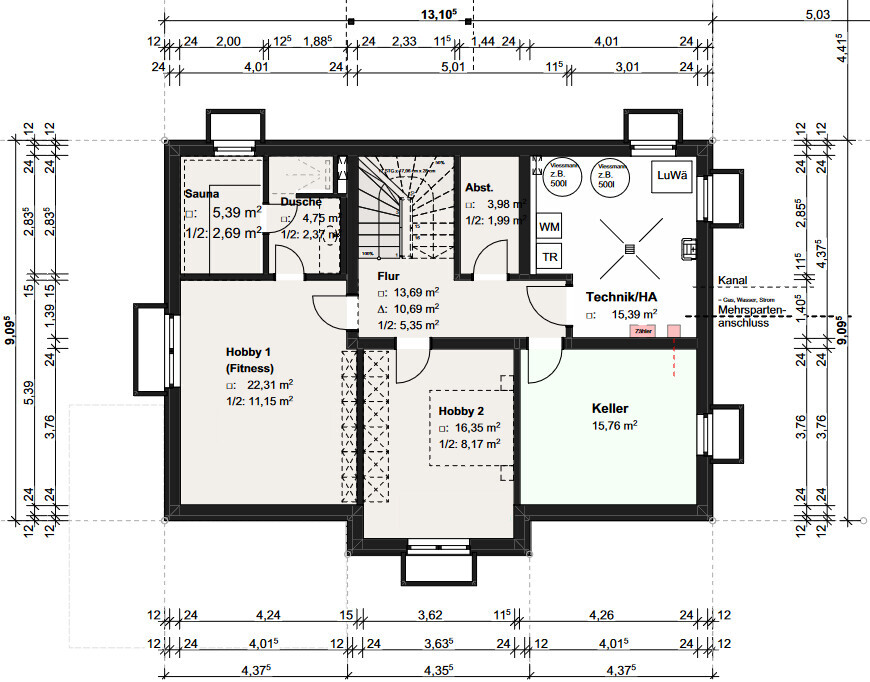

Grundriss Kellergeschoss: Hobby 1, Hobby 2, Keller, Sauna, Dusche, Technik/HA, Flur.

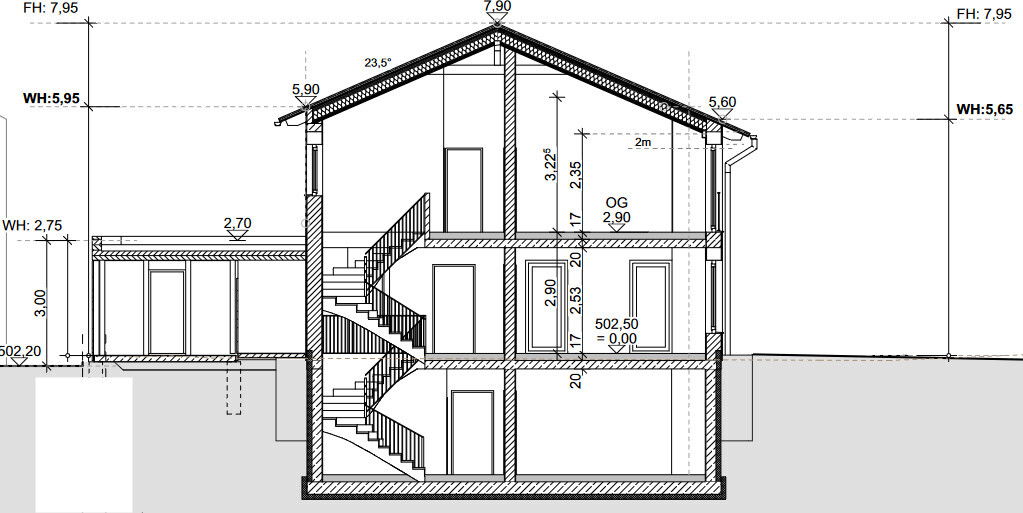

Querschnitt durch ein mehrstöckiges Haus mit Treppenhaus, Innenwänden und Maßlinien.

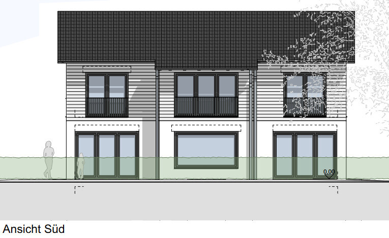

Südansicht eines modernen zweigeschossigen Hauses mit großen Fenstern und Baum rechts.

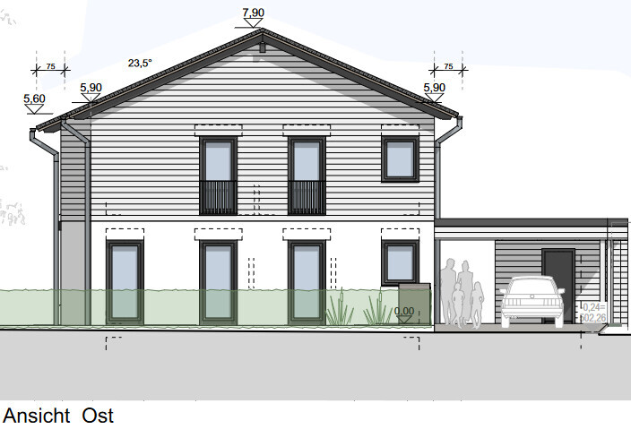

Zweistöckiges Haus mit Satteldach, Carport rechts, Fensterfronten und Gartenbereich.
Modernes zweigeschossiges Haus mit Terrasse und Garten; Ansichten Südwest, Südost, Nordost.

Insbesondere Ideen zur Außenansicht: Wir wollen von außen ein "schönes Haus" bauen, nicht nur ein funktionales.
Es ist ein schönes Haus!
fabreit schrieb:
Seht Ihr No-Gos incl. Begründung und Ideen?
Nein, meinen Segen hast Du… habe ich in 10 Jahren Forumsaktivität vielleicht 5 mal gesagt. 😎
Es ist alles schön durchdacht. Einiges wäre nicht meins, aber das ist egal: es ist gut so, wie es ist. Außen und innen. Meckern ist hier einfach nicht angebracht.

Bei der Allraumgröße im EG vielleicht überlegen, ob man die geplante Raumhöhe von 2,53m noch etwas erhöht. Man muss dabei natürlich die Treppe im Blick haben.
Die beiden Festverglasungen jeweils am Hauseck hinter der Couch und neben den Esstisch würde ich mir evtl. sparen.
Wenn ich die großen Fensterflächen vor allem richtig Süden sehe, dann stelle ich die Frage wir ihr die Verschattung geplant habt?

Ich finde den Eingang + Garderobe nicht so praktisch für eine Familie. Wenn ihr beide Seiten der Garderobe mit Schränken bestückt, dann ist ungefähr 100cm Platz dazwischen. Das ist eng für zwei Erwachsene, aber nicht unmöglich. Mit Kindern wird es nervig, Jacken und Schuhe da rein zu puzzeln.
Ich weiss auf die Schnelle auch nicht wie, aber ich würde auf jeden Fall mehr Bewegungsfläche vor der Abstellfläfache schaffen. Eventuell WC Raum drehen?
