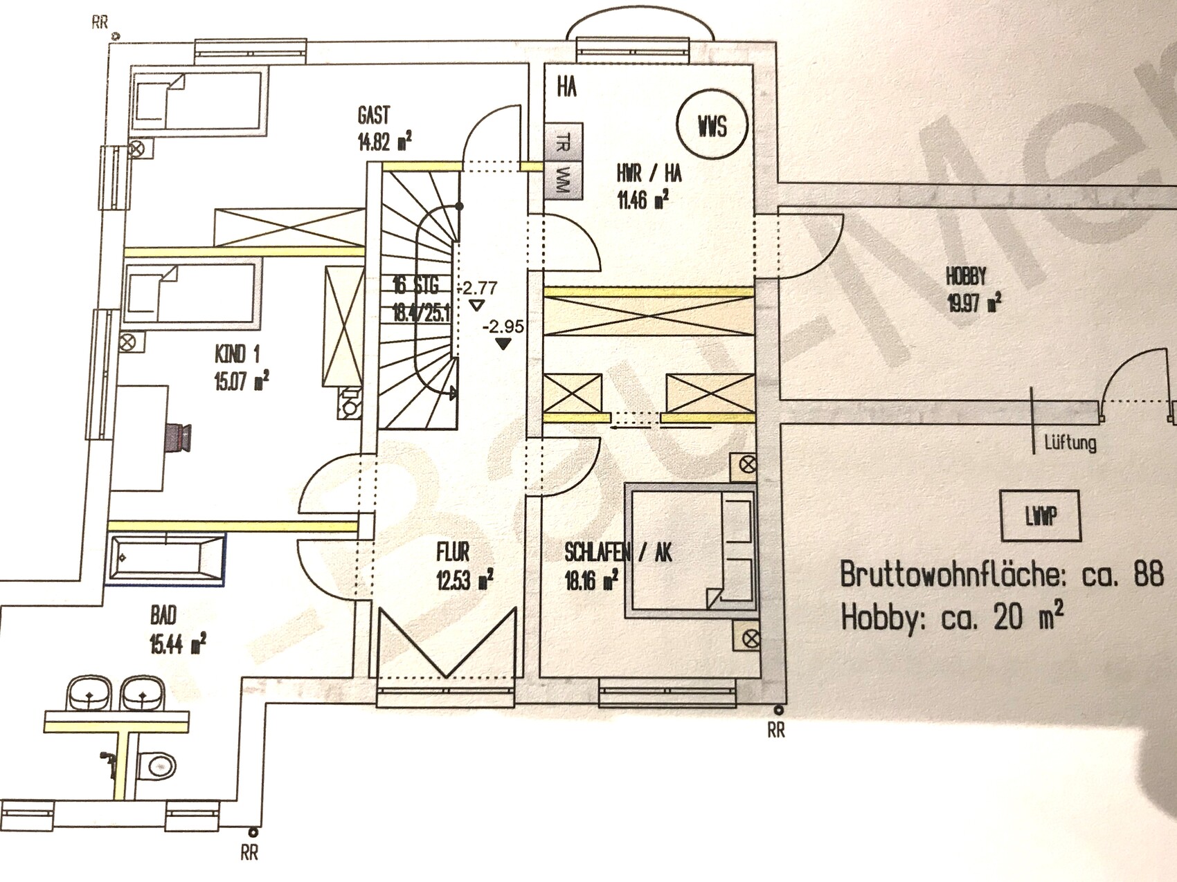

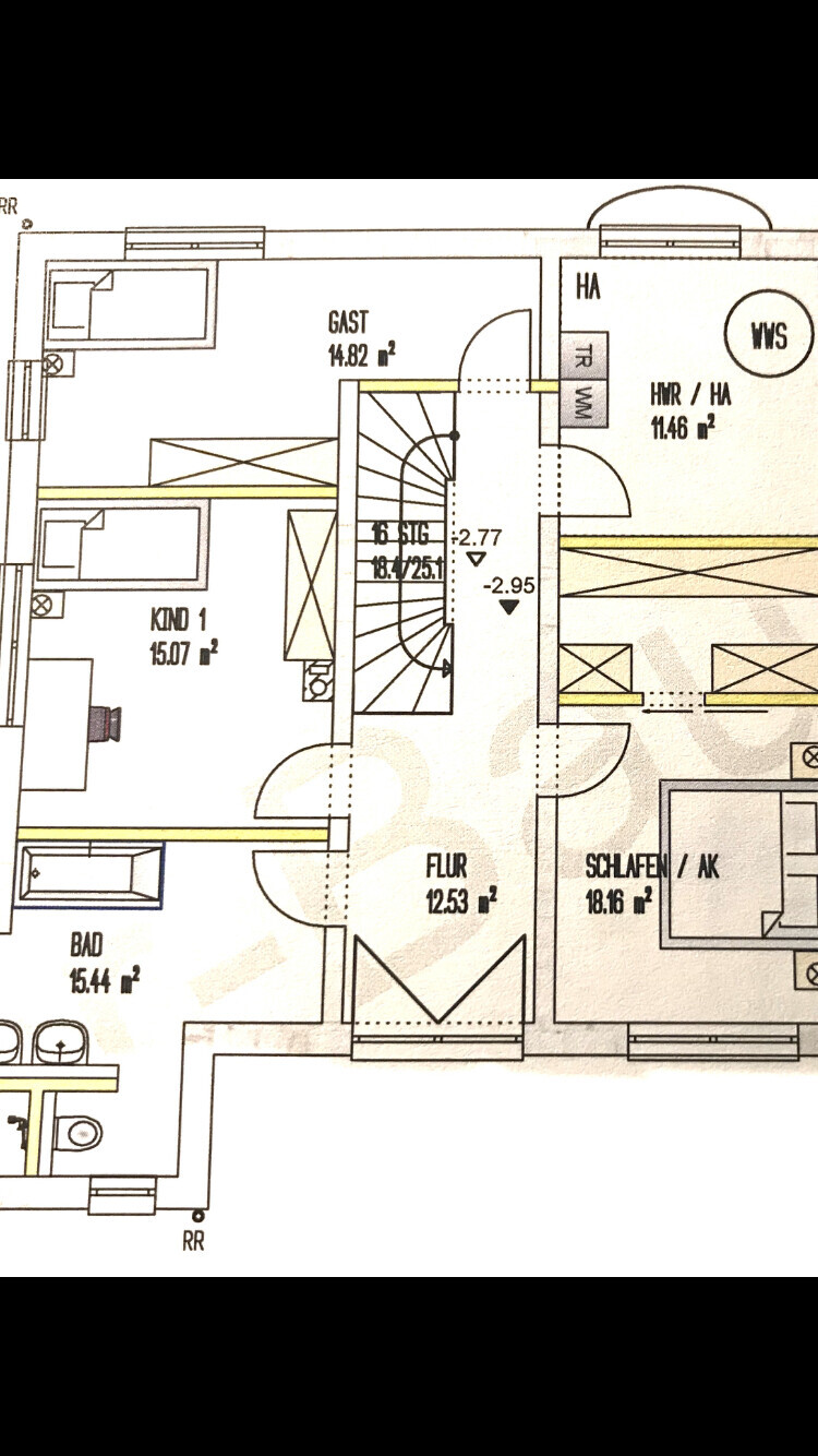

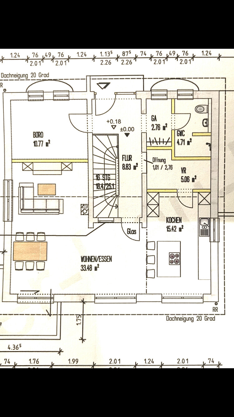

Klar gerne, Bilder Grundriss anbei. Hobbyraum ist Unterkellerung des Carport. Da ist auch Bodenheizung
Alle Räume haben 1 HK außer wohnen/Küche hat 3 und Schlafzimmer/ankleide 2.
Im Hauptbad haben wir noch nen elektrischen Handtuchwärmer.

Grundriss eines Hauses mit beschrifteten Räumen: Gast, Kind 1, Bad, Flur, Schlafen/AK, Hobby.
Grundriss einer Wohnung: Flur, Bad, Gäste- und Kinderzimmer, Schlafen, HWR, Treppe.
Erdgeschoss-Grundriss: Küche, Wohn-/Essbereich, Büro, Flur, Vorratsraum, Gäste-WC.

Daniel-Sp13.12.19 19:17
Bin ein bisschen verwirrt. Ist Schlafzimmer /Kinderzimmer im Obergeschoss? Was ist dann noch unter dem Badezimmer?
Gut das ihr im Bad einen elektrischen Handtuchheizkörper habt und der nicht an der Wärmepumpe hängt. Da könnt ihr bei Bedarf unabhängig zuheizen.
Ansonsten überlege ich:
Pro Zimmer ein Heizkreis, also im Schnitt pro Heizkreis 14qm? Bedeutet entweder großer Verlegeabstand oder Heizkreise über 100m Länge. Müsste ich wenn die Kinder schlafen durchrechnen.
Beides wäre ungünstig. Lange Heizkreise bedeuten hohen Druckabfall von Vorlauf zu Rücklauf. Weite Verlegeabstand bedeutet geringe Heizleistung pro qm. Beides wäre nicht optimal.
Zwei Heizkreise im Schlafzimmer auf 18qm bedeutet natürlich deutlich mehr Heizleistung als ein Heizkreis auf 15qm im Badezimmer. Dann auch noch viele Außenwände im Bad. Erklärt schon mal warum es im Schlafzimmer zu warm und im Badezimmer zu kühl ist.

Hey, wir haben im Hang gebaut, Erdgeschoss ist wohnen/essen/Vorrat , AZ und kleines Dusch-WC.
Im Untergeschoss ist das Hauptbad, Schlafzimmer Eltern, Schlafzimmer Kind, GästeZimmer und Hauswirtschaftsraum. Und dann haben wir noch die Unterkellerung des Carport, sozusagen unser Abstellraum.
Über dem Bad ist teilweise der Balkon, die Ecke, die so raussteht.
