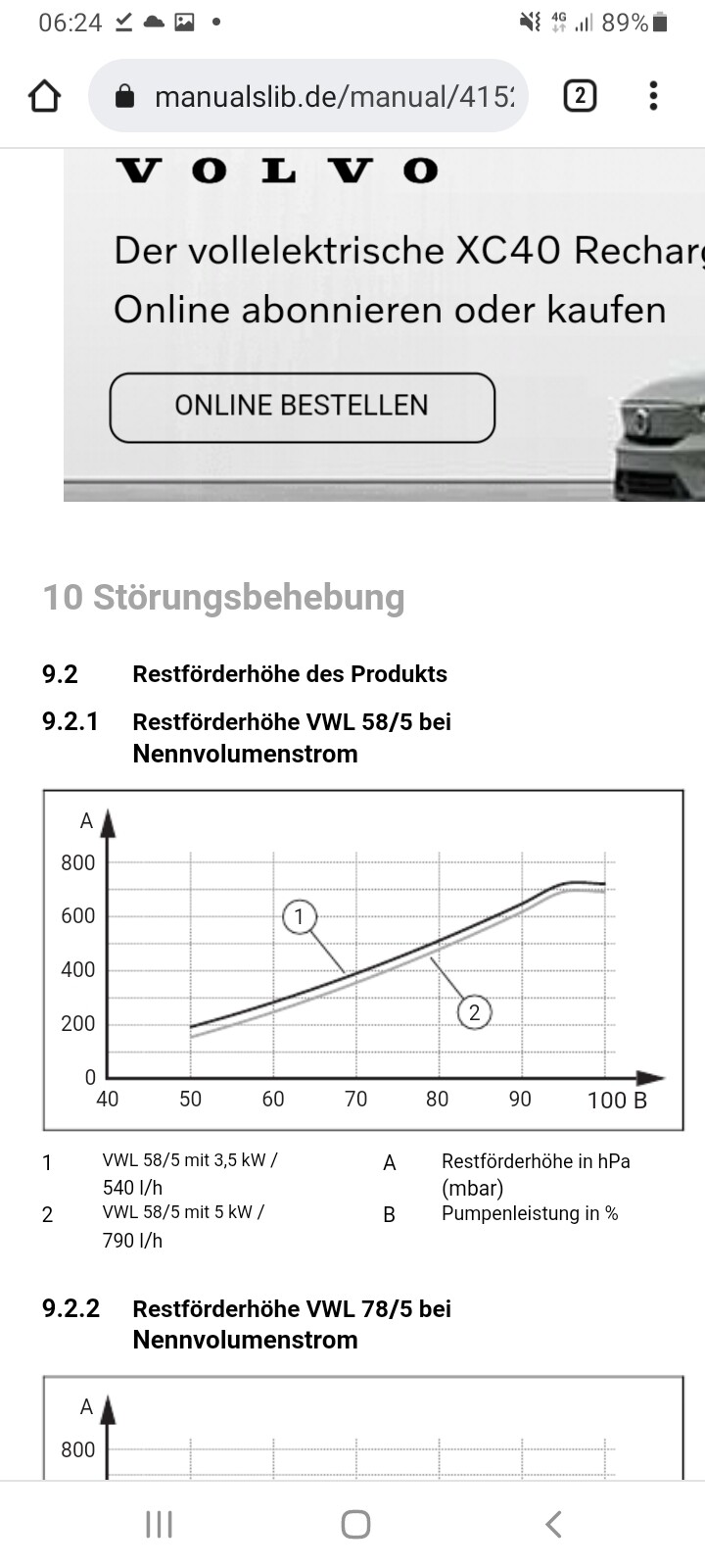

Hmm mehr gibt's halt nicht zu der ollen Pumpe die in der Inneneinheit sitzt. Und egal was ich einstelle es sind nur die o.g. Liter-Zahlen. Mich verwundert halt das die Pumpe dann nur irgendwo um die 60 % Ihrer Leistung läuft. Im Warmwasser-Modus drückt die um die 1100 Liter durch die Gegend.
Auszug aus Volvo XC40 Recharge Handbuch: Graph zu Restförderhöhe und Pumpenleistung.

Kannst du ablesen, ob die Wärmepumpensteuerung überhaupt die volle Leistung von der Umwälzpumpe abfordert?
Heizt die Wärmepumpe direkt in den Heizkreis und wird für Warmwasser mittels eines Dreiwegeventils umgeschaltet?
Was für eine Wärmepumpe hast du, moduliert sie ihre Leistung?

Mit wieviel "Prozent" Leistung wird die HUP von der Wärmepumpe angesteuert?
Kannst du sie manuell mit 100% ansteuern?
Meine Wärmepumpe reguliert auch die Leistung der HUP um bei der anliegenden Heizleistung die optimale Spreizung für die beste Effizienz zu bekommen. Meist fordert sie nur 600l/h ab, zu Beginn des Heiztaktes bei höherer Leistung dann um 900-1000l/h.
Bei 100% HUP-Leistung würde ich bei 1800l/h liegen. Berechnet habe ich 1200l/h allerdings bei NAT. Verlegt 17er Rohr.
Ich kenne die Steuerung der Vaillant nicht, aber kann mir vorstellen, dass auch hier die HUP-Leistung zur anliegenden Heizleistung angepasst wird.
