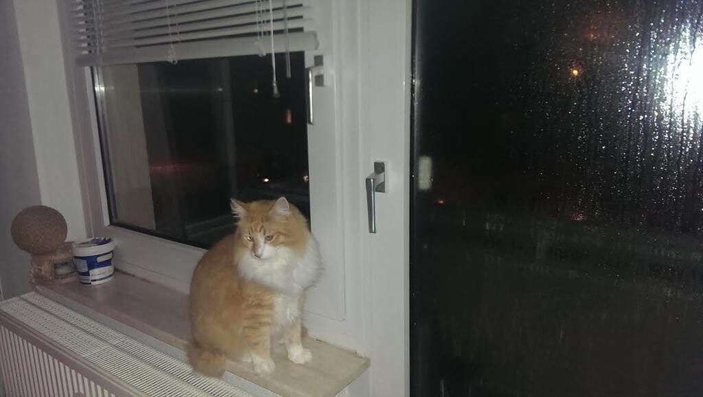

falka 01.12.2014 09:45
Hallo wieder!
Ich habe sorgfältig eure Kommentare gelesen, die Hygrometer für Wohnzimmer und Schlafzimmer besorgt und ab Freitag alles schön gemessen. Die letzten drei Tage haben wir die Heizung in jedem Raum auf 3 gestellt und so gelassen. Wir haben ganze Zeit die Temperatur und Luftfeuchtigkeit im Auge behalten und nach wie zuvor 3 mal am Tag gelüftet (Max. 10 Minuten, diesmal alle Fenster breit geöffnet, die Katzen haben wir zwischendurch im Katzenkorb eingesperrt .
Die Temperatur liegt jetzt immer zwischen 20 und 26 Grad. Immer früh nach dem Aufstehen beträgt die Luftfeuchtigkeit 60-67% (Max. Wert, der einmal in der Nacht erreicht wurde war 74%). Wir stellen die Heizung auf 0, lüften 10 Minuten, machen zu, Heizung wieder auf 3 und so weiter... Danach beträgt die Feuchtigkeit unter 50% und wächst sehr langsam bis die am Abend wieder 60-65% erreicht.
Ist das jetzt korrekt? Wann sollen sich die ersten Effekte blicken lassen? Bis jetzt ist nicht viel zu merken, nur eine einzige Scheibe im Wohnzimmer bleibt schön trocken, die anderen und vor allem die Balkontür sind immer noch eine Katastrophe.
Hier sieht man die linke Scheibe trocken und die Tür spielt Niagara. Warum ist es so?
Ich will noch dazu sagen, dass ich schon vor 2 Jahren wollte, dass wir den Vermieter kontaktieren, leider habe ich selbst hier nichts zu entscheiden.
Ich denke ich werde vielleicht noch eine Woche versuchen, die Wohnung richtig und gewissenhaft zu Lüften/Heizen. Aber was, wenn sich nicht viel ändert? soll wohl die Wohnungsgesellschaft entscheiden? Falls das alles nur unsere Schuld ist, dann müssen wir das runterschlucken . Etwas muss sich sowieso ändern.
