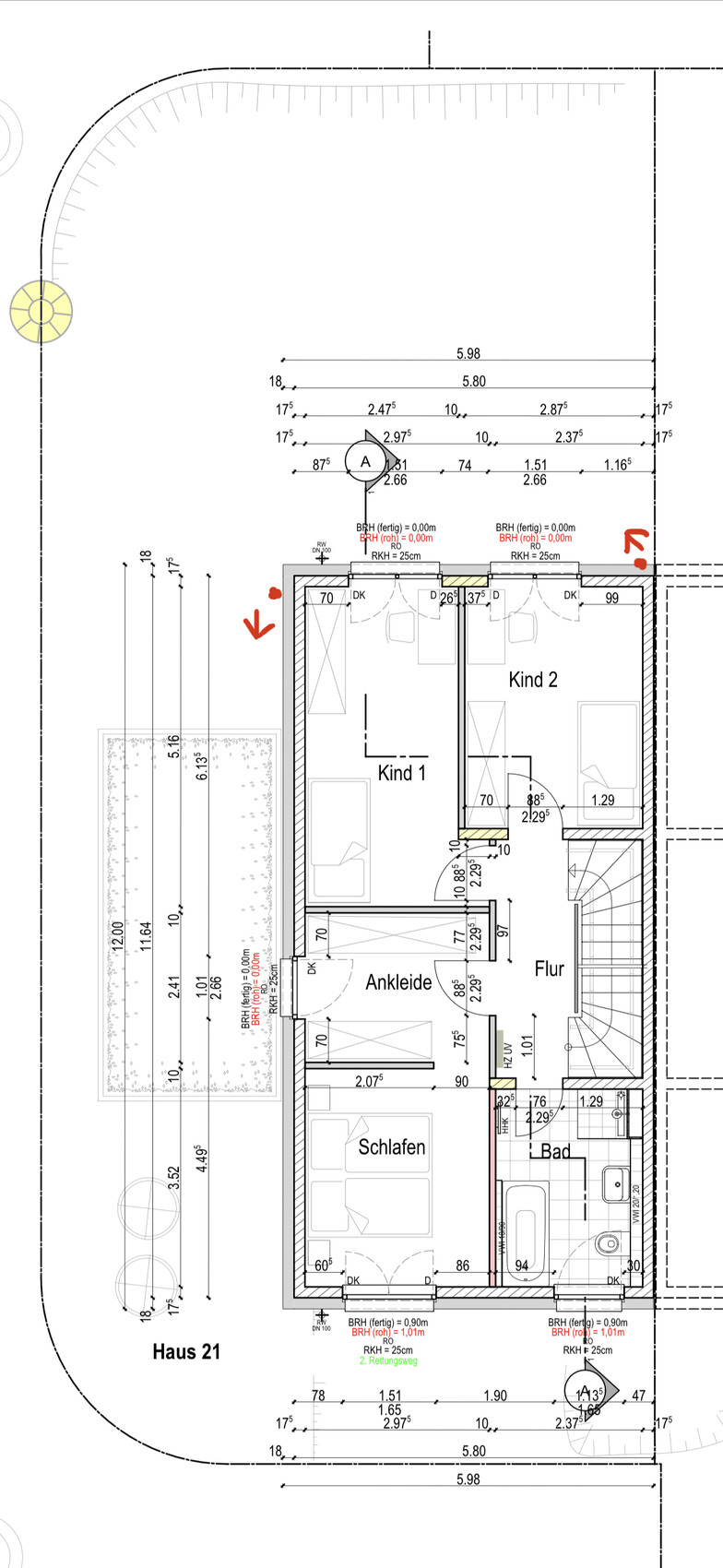

Das hilft mir schon mal. Hast du auch einen Tipp, wo ich die lan Kabel am besten legen lasse?
Geplant habe ich aktuell an der Gartenseite über der Terrasse bei Kind 2 heraus und an der Gebäudeseite bei Kind 1. Ich habe den Grundriss mal angehängt.
Überlege gerade, ob es mit dem Winkel optimal ist oder ggf. vielleicht sogar zu hoch angebracht ist.

Da du ja nicht wirklich weißt was für eine Kamera es wird ist es auch reichlich sinnlos über Winkel etc. zu philosophieren. Alleine schon unterschiedliche Objektive an derselben Kamera resultieren u.U. in völlig unterschiedlichen Ergebnissen.
C.beckmann1986
17.08.20 18:30
Ich habe mir aktuell eine von reo link angesehen. Horizontal allerdings nur 80 Grad. Prinzipiell frage ich mich ja, ob die Positionierung an sich so sinnvoll ist...
