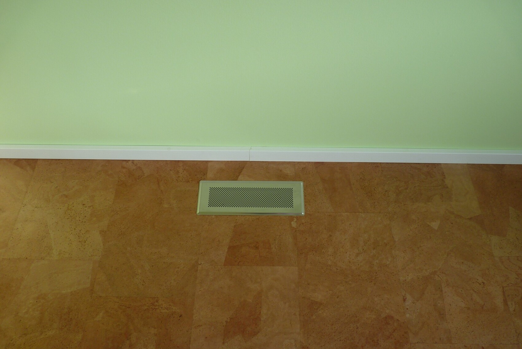

Servus,
wir müssen derzeit entscheiden, ob wir Bodenauslässe oder Wandauslässe bei unserer Kontrollierte-Wohnraumlüftung möchten.
Laut unserem Installateur ist es egal, ob da ein Möbelstück (sofa, Schreibtisch, etc) drüber steht, so lange durch Füße ein wenig Abstand besteht. Also das Sofa darf halt den Auslass nicht abdecken.
Ist dem wirklich so? Würde ein Sofa mit/in ca. 10cm Höhe vom Fußboden über dem Auslass den Lüftungsstrom nicht beeinträchtigen?

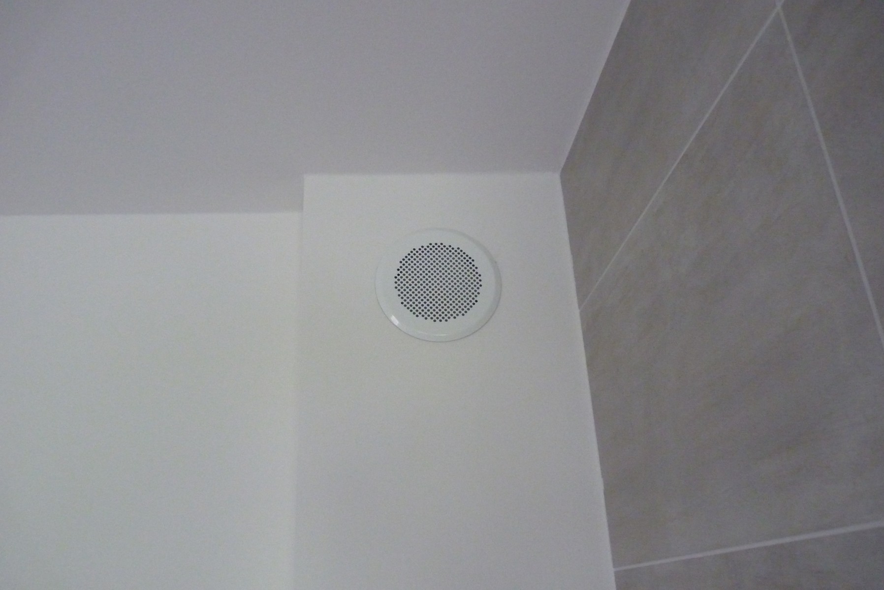

In der Decke haben wir bereits alle Auslässe im Keller und alle Abluftauslässe im EG.
Wir würden halt gerne so wenig wie möglich von der Technik sehen. Wenn das hinter/unter dem Sofa funktionieren würde, wäre das schon mal Top.
Im OG kommen die Abluftauslässe in den Bädern an die Wand und da wäre es auch schön, wenn die Zuluftauslässe im Schlafzimmer und den Kinderzimmern irgendwo "versteckt" werden könnten

Ach so? Das wäre mir neu. Optisch wie funktional sind Bodenauslässe gegenüber Wand oder Decke bei entsprechender Planung absolut gleichwertig.
Teilweise sogar günstiger, da man an Verrohrung sparen kann, weil dann zwei Etagen in einer Ebene versorgt werden können.
Also mein Tipp:
Tut euch einen Gefallen und macht die Auslässe in den Boden.
Um auf die Frage zurückzukommen. Ein Schreibtisch ist wahrlich kein Hindernis für die Kontrollierte-Wohnraumlüftung.
Bei einem Sofa wird das natürlich kritischer, da ja die Durchmischung dadurch eingeschränkt wird, aber dennoch werden die 20/30/40 cbm durch die Kontrollierte-Wohnraumlüftung in den Raum "geblasen" die Luft muss dann halt erst um das Sofa herum.
