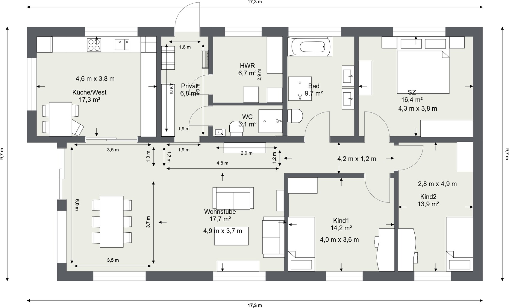

Ein dritter Fehler, den man vermeiden sollte, wird hier von Dir praktiziert: nämlich die geraden Außenkanten. Einerseits ist es zwar gut, an Ziererkern als Firlefanz zu sparen. Andererseits sind gerade verlaufende Außenwände in dogmatischer Dosierung aber ebenso ungünstig und führen ebenso wie beim "Quadrat aus Prinzip" dazu, Räume in für sie einzeln betrachtet ungünstige Breite-Tiefe-Verhältnisse zu zwingen, nur um in der Summe ein "klares Rechteck" zu erhalten. Dimensioniere doch testweise mal alle Räume "optimal" ungeachtet dessen, ob ihre Außenwände dann "in Linie" lägen.
Es sind halt gewisse Vorgaben ( Verortung des Einfamilienhaus im Grundstück und Preis ) nach denen wir uns orientieren. Oder sehe ich die Mehrkosten zu kritisch? Letztendlich wir beim Mehrpreis vermutlich das Dach ausschlaggebend sein.

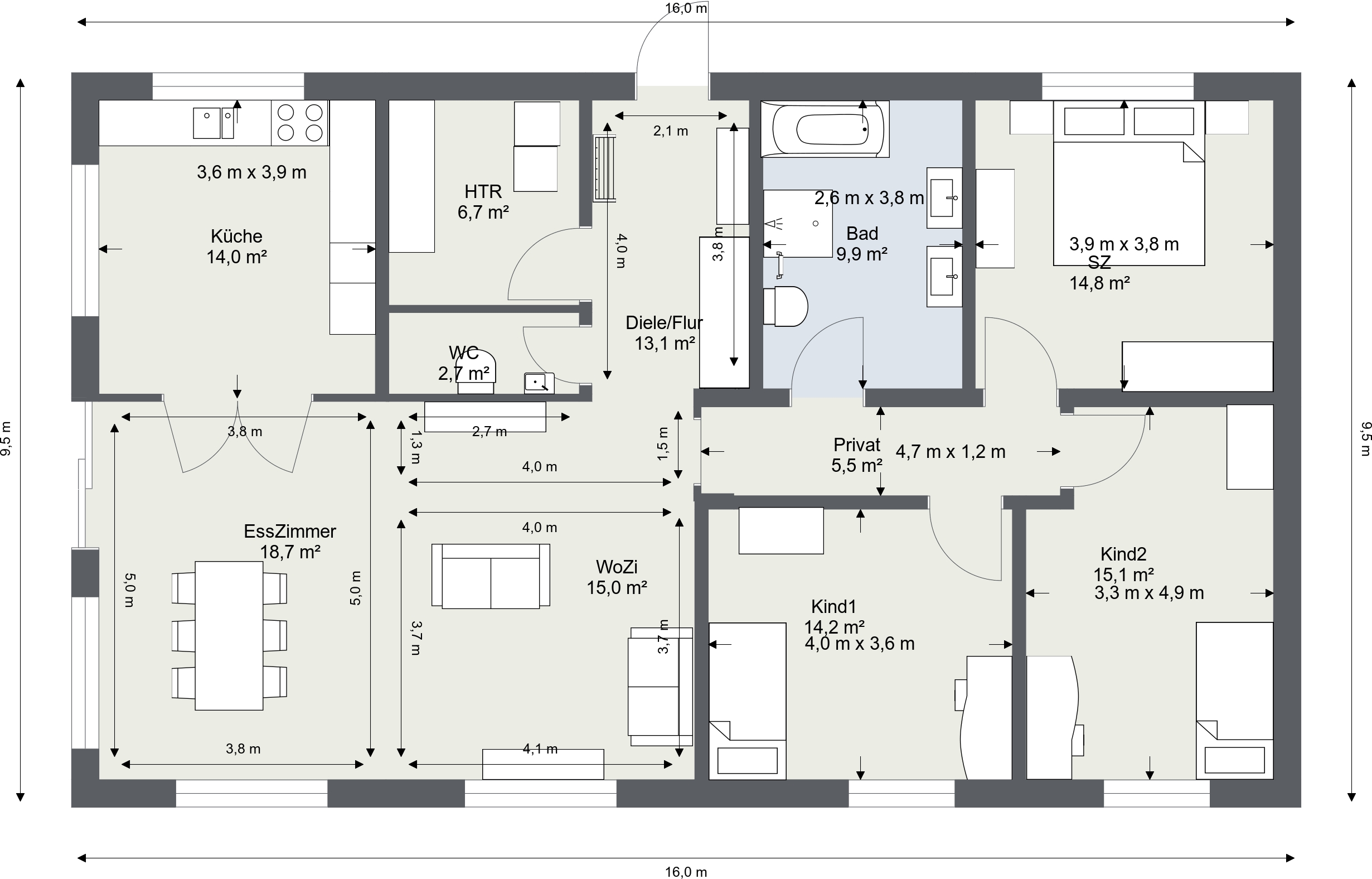

Mit folgendem Grundriss können wir uns wohl gut arrangieren.
Hier gehts es erst mal nur ums Layout:
- Eingang\Hauswirtschaftsraum\Nassräume zeigen in Zuwegung\Hausanschluss
- Küche geschlossen aber mit großem Zugang ( Schiebetür öä. )
- Küche im Westen, dafür mit Blick auf Zuwegung, Licht sollte genug vorhanden sein
- optimale Zimmergrößen
- Flur / Diele Größe optimiert
- Wohnbereich erlaubt viele Gestaltungsmöglichkeiten

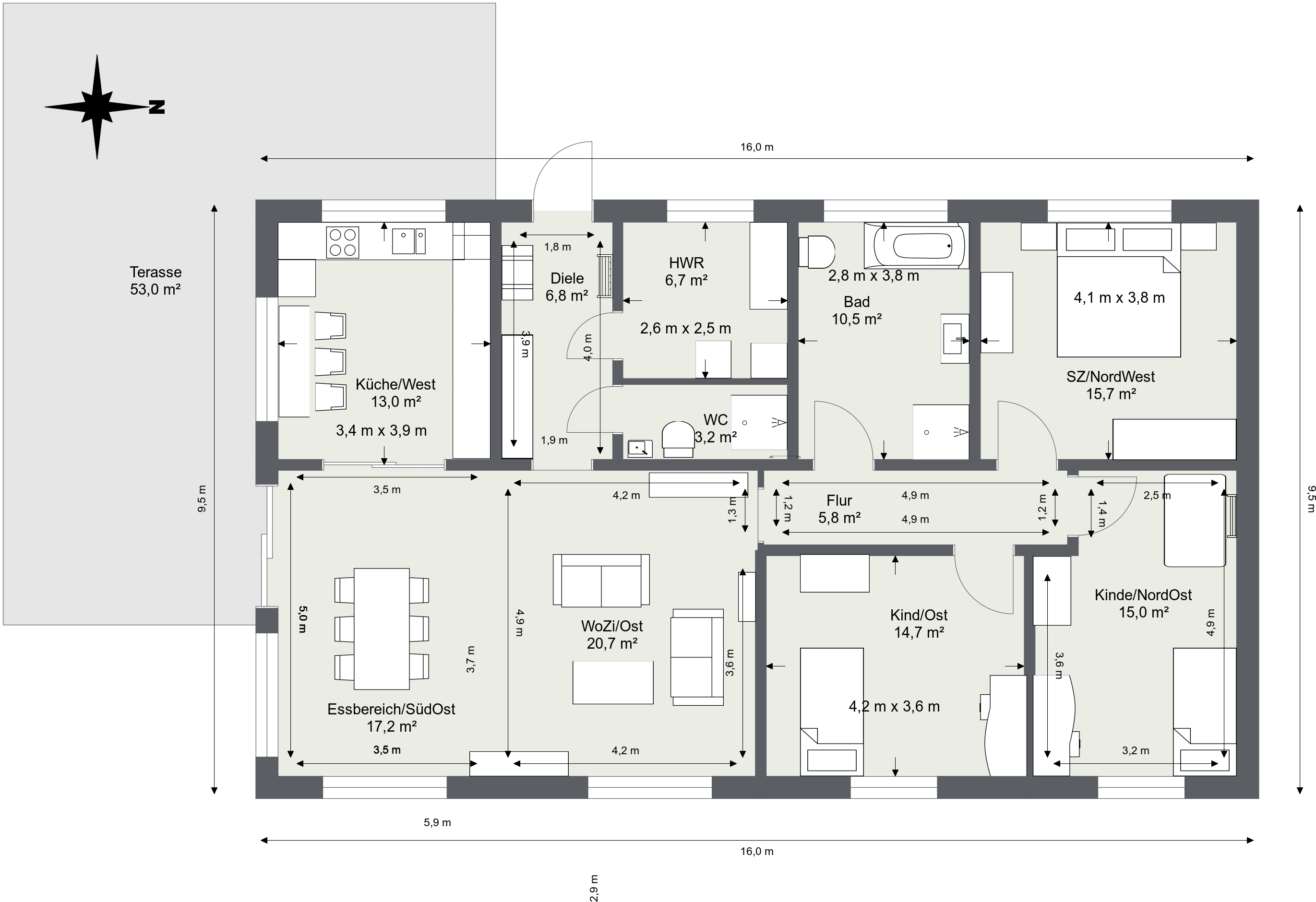

@11ant: wenn dann würde ich die Küche breiter ziehen. Siehe Anhang1.Eine Frage der Mehrkosten
@haydee: Eingang mittig verlegt. So richtig gefällt es noch nicht. Braucht noch etwas Zeit. Aber gut zum vergleichen.
Nochmal ein Tipp: korrigiere mal die Möbel in normal verkäufliche Möbel: Deine Sofa haben Puppengrösse, bzw die mögen als Gästeklappsofa dienen, aber nicht als WZ-Möbel zum Wohlfühlen. Das gleiche mag ggf für die Küchensitzecke gelten

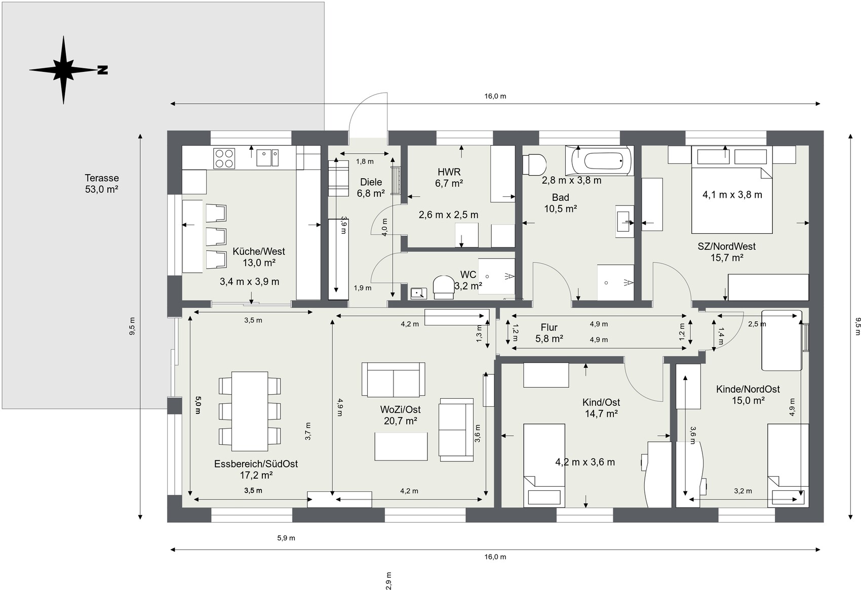

auch wenn ich nicht der Grundriss- / Einrichtungsspezi bin, aber die Schüssel im Gäste WC würde vielleicht an der planlinken Wand zur Küche besser untergergebracht aussehen. Thront man, hat man so sehr nah die Wand vorm Kopf.
Im Masterbad, die Dusche hinter die Türe, das WC neben die Wanne, je nach dem was die Nische für Platz hergibt und die beiden Waschbecken nach planlinks.
