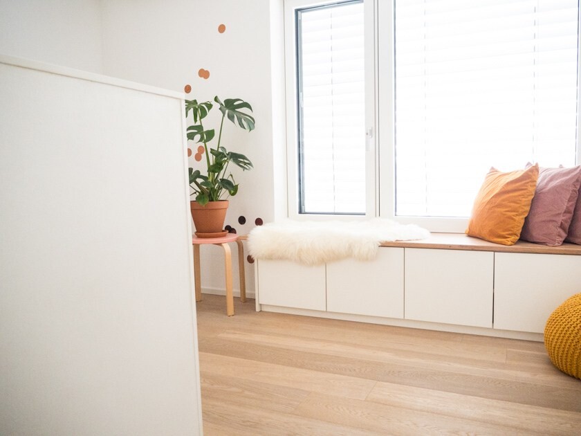

bei der Größe wird es etwas schwierig die Möbel zu stellen. gibt es eine Meinung zur Postion der Tür ( mittig oder Rand) ?
Man positioniert sie so, dass zb auf einer Seite ein Bett, auf der anderen Seite zb eine Regaltiefe Platz hat. Ist jetzt nur pauschal und ein Richtwert.
Wenn Du mehr Platz für Möbel brauchst, dann plane ein Haus mit Treppe und Dachgeschoss. So einfach ist das
Edit: wenn man ein Haus plant, welches schon im Plan aus den Nähten platzt, dann macht man irgendwo das falsch
micric3
dein Kommentar hinkt, oder sind 16m² für ein Kinderzimmer "aus allen nähten platzen" für dich? ich habe lediglich dein - durchaus sinnvollen - Gedanken bezüglich der Terrassentüren aufgegriffen.
eigentlich war die ursprungsidee, eines Fenster mit Sitzbank ( siehe Anhang )
Auch schön. Gefällt mir sehr! Aber recht unpraktisch im Kinderzimmer.
16qm ist schon toll.
Ich würde so etwas aber tatsächlich nur in einem großen Haus planen, weil dieses Möbel wenig Staufläche birgt, dafür aber ne Menge Platz verbraucht. Noch dazu ist das alles mehr Deko als nutzbringend. Das dann auch eher in einem großen Gemeinschaftsraum. Es ist halt Pinterest, Schöner Wohnen usw.
Das geht jetzt nicht gegen Dein Haus, aber ich meine es so, wie ich es sage: gestalterische Komponenten oder Einrichtungsideen müssen passen. Kein Haus kann alles/alle Ideen aufnehmen. Und Euer Haus ist nicht groß. Da sehe ich eher Stühle oder einen Puff, den man zur Seite nehmen kann, um an die Schrankwand zu kommen.
Viele planen an beiden Außenwänden je ein Fenster. Wie wäre es mit einer Terrassentür ggü der Zimmertür und dann ein normales 100er Fenster auf anderer Seite? Du kannst dann auch auf 80er Breite gehen, kommt ja auch auf die anderen Zimmer an.
Da Türen ja nicht die theoretische Breite eines Fenster einnehmen sollten, wäre hier guter Rat gefragt, mit welcher Breite die Türen geplant werden sollen. der GU plant mit 1,12
Na, dann hast Du doch schon Deine Breite. Ob Du diesen Öffnungsflügel nun mittig, außermittig, rechts oder links der Festverglasung anlegst, ist Geschmackssache.
Ach guck, da ist ja der Lüftungsflügel, von dem wir sprachen
