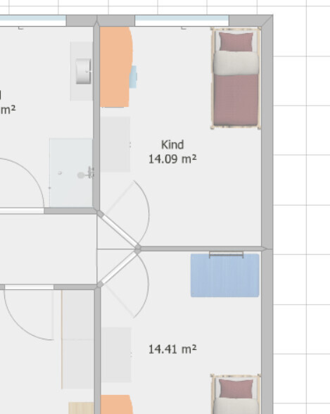

wir haben für uns den Grundriss finalisiert und Feedback\Kritik aus dem vorangestellen Thread versucht umzusetzen. Zudem war ein neuter Thread notwendig, um im Eingangsposting relevante Informationen unterzubringen
Größe des Grundstücks: 1000m²
Außenmaße des Hauses: 16 m x 9,50 m ( die sind durch den BU vorgegeben um möglichst nahe am Preis zu bleiben )
Hang: Nein
Anzahl Stellplatz: 0
Geschossigkeit: Bungalow
Dachform: Walmdach, Satteldach oder Pultdach
Ausrichtung: Eingang Ost, Wohnzimmer Westausrichtung, Esszimmer Südwestausrichtung
weitere Vorgaben: muss sich an Altbestand anpassen
Versorgungsanschlüsse: Strom + Ab\Wasser kommen von Zufahrt im Westen
Anzahl der Personen, Alter: 4 Personen (2x 40Jahre, 2x 3Jahre)
Büro: Im Nebengebäude
Schlafgäste pro Jahr: Max. 2
konservativ oder moderne Bauweise: egal
offene Küche, Kochinsel: vermutlich U, gerne bereit für alternativen
Anzahl Essplätze: ggf 2-4 HotSpots in der Küche, ansonsten 6-8 im Esszimmer
Kamin: Ja, Als Raumtrenner zwischen Esszimmer und Wohnzimmer
Garage, Carport: Auf Zufahrtsweg
Von wem stammt die Planung:
- orientiert am Bungalow 131 Grundriss von Town & Country.
- Entwurf selbts geplant mit RoomSketcher
Was gefällt besonders? Warum?
- Aufteilunge der Räume ( Größe )
- Raumtrenner Kü, EssZimmer, Wohnzimmer ( L- Form )
- keine Diele\Flur
- Hub\Laudweg als offener Raum zur Stube
Preisschätzung lt Architekt/Planer: 215.000
Persönliches Preislimit fürs Haus, inkl Ausstattung: 250.000
favorisierte Heiztechnik: Luft-Wasser-Wärmepumpe ( Entweder Vaillant aroSplit oder Vaillant FlexoCopmact )
- Unzufriedenheit mit erstellten Entwürfen im alten Thread
Link zum org. Thread: https://www.hausbau-forum.de/threads/Bungalow-Grundriss-16x9-5m-aussen-in-1000m-mit-Altbestand.31485/

zum Eingang ums Haus rum? Würd ich nie freiwillig machen.
Da läuft Dir ja jeder, inklusive die Zeugen Jehovas über die Terrasse und schaut Dir ins Wohnzimmerfenster rein.
Ich hatte eine ähnliche Situation im Reihenhaus: da standen meine abendlichen Besucher vor dem WZ-Fenster und klopften, während ich mich fälschlicherweise behütet gefühlt hatte. Amüsiert haben sie sich, weil ich mich erschrocken habe.
Davon abgesehen wird das WZ der unruhigste Durchgangsraum. Kann man zu zweit (als Paar) machen, aber nicht mit Kindern.

@ypg:
- Das Gartentor ist zu, da kommt kein ungebetener Besuch
- Eingang hinterm Haus war ein Entscheidung zugunsten eines - für uns schöneren - Grundrisses. Ich bin bei meinen Eltern 20 Jahre ums Haus herumgelaufen zum Kellereingang.
- Thema Wohnzimmer, da ist aktuell auch nur gewusel und ruhig wirds nur, wenn die Kinder im Bett sind. Raumteiler oä. könnte ich mir vorstellen. Dafür aber sehr offen und vermeidet eine weitere "Diele"
@haydee:
- Wir haben ein Gartentor ( siehe Antwort ypg )
- Hausanschlüsse sowie Waschmaschine & Trockner im Hauswirtschaftsraum. Es wird kein Wäscheständer im Hauswirtschaftsraum benötigt
- Lüftung | Luft-Wasser-Wärmepumpe + Hausanschlüsse sollten reinpassen. Die Luft-Wasser-Wärmepumpe Inneneinheit ist platzsparend
Thema Wohnzimmer:
- es ist technisch kein Durchgangszimmer, es gib nur keine Trennwand zwischen Flur und Wohnzimmer
@haydee:
Thema Wohnzimmer:
micric3 schrieb:
Thema Wohnzimmer:
- es ist technisch kein Durchgangszimmer, es gib nur keine Trennwand zwischen Flur und WohnzimmerUnd deshalb ist es hier ein Durchgangszimmer.DGZ sind ja gar nicht mal so schlecht (siehe dänische Häuser), aber auf das „wie“ kommt es an.
Es spielt die Tiefe eine Rolle wie auch der Raumnutzen. Es spielt die Möblierung eine Rolle.
Ich denke, ich habe zu diesem Haus (auch in den anderen Threads) genug gesagt.
Und um der Lüge gerecht zu werden, sind Minisofas von 1,60, 1,70 eingezeichnet? Sogar das Mini-KLIPPAN von Ikea ist länger...
