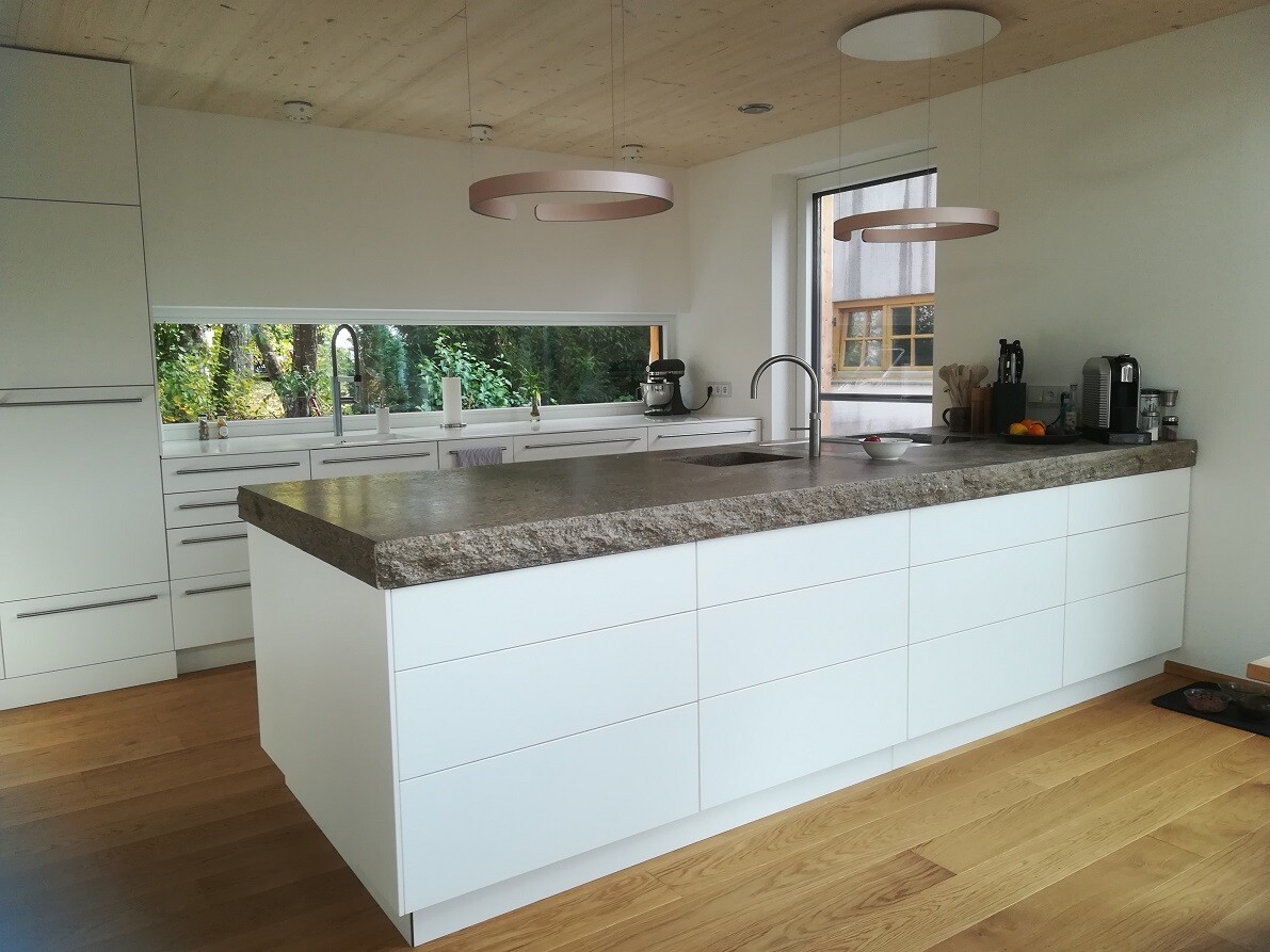

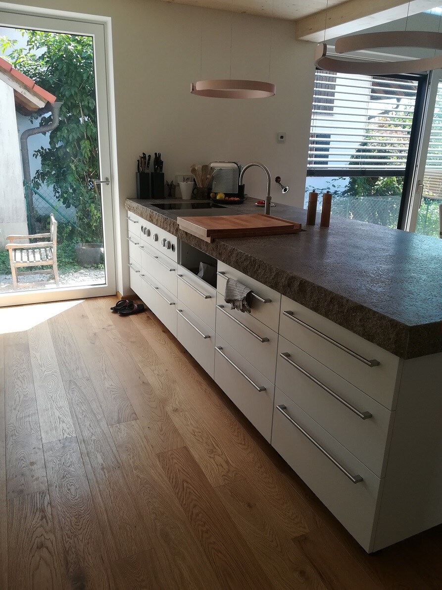

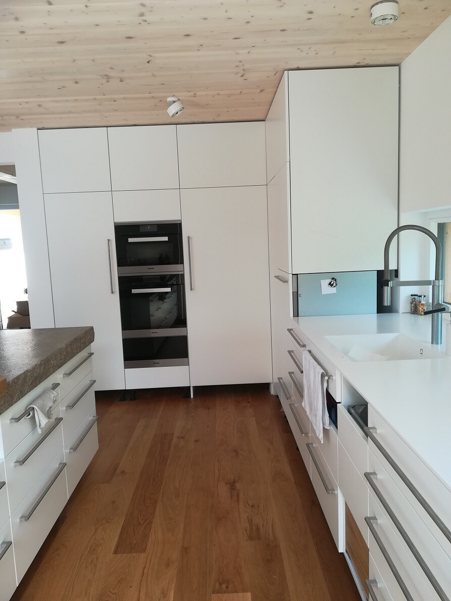

Ich bin jetzt keine dürre Hippe, aber wir haben zwischen unseren Küchenzeilen einen Abstand von gut 120cm und sogar auf einer Seite Übertiefe Schübe und mein Mann, auch kein Spargeltarzan, kommt ohne Schwierigkeiten an mir vorbei, wenn ich da arbeite und umgekehrt.
Die kleine Trennwand ist hipp, aber ob man das auf Dauer so will, da bin ich mir nicht so sicher und mit Nordlys schon fast wieder einer Meinung. Die Verkabelung indes ist dabei das geringste Problem.
Und ich gebe Nordlys auch dabei recht, daß bei der Fensteranordnung in Würfel's Plan man wirklich etwas wenig Wand hat. Ich würde, hab ich glaub ich, aber auch schon mal angemerkt, die beiden Fenster zur Ostseite raus zu einem größeren zusammen fassen.
Nochmal Fenster: wir haben auch lange gerungen ob wir ein Fenster an der Halbinsel haben wollen. Vom Licht her hätte uns das schon gefallen, vor allem, weil wir das Fenster links gehabt hätten - für Rechtshänder also die optimale Lichtausbeute. Allerdings hat das von außen derart bescheuert ausgeschaut, ein Fenster neben der Terrassentür, daß wir darauf verzichtet haben. Ansonsten haben wir die Fenster wie hier: Terrassentür zwischen den Küchenzeilen und ein großes Schiebefenster am Essplatz daneben. Und die Erfahrung zeigt: es ist trotzdem hell. Ich würde also das Fenster an der Halbinsel weg lassen. Da hat man dann hübsch Platz um z.B. mit Magnetfarbe einen Platz für alle wichtigen Mitteilungen in der Familie, den Einkaufszettel, die Stundenpläne der Kinder etc. aufzuhängen.
Ich häng mal ein paar Bilder unserer (immer noch nicht ganz fertigen) Küche an (die Bilder sind schon älter, aber man sieht, daß die Insel trotz dem fehlenden Fenster genug Licht bekommt), damit ihr seht, daß das Fenster an der Insel echt nicht notwendig ist (und der Fassade auf der Südseite tut es auf jeden Fall gut).
Und um mal eine Vorstellung zu bekommen, wie breit ein Gang zwischen den Küchenzeilen mit gut 120cm (ich schätze wir haben so ca. 125 - 127cm) ausfällt.
Zwischen den Küchenzeilen AUF KEINEN FALL eine Schiebetüre einplanen sondern eine ganz normale Terrassentür (wenn es mehr als 120 oder 130 wird, lieber einen Teil fest verglast - da stehst ja eh darauf - und eine klassische Terrassentür). Bei einer Schiebetür, wie hier eingezeichnet, hat man nur die Hälfte der Breite als Durchgang. Das wäre mir zu knapp. Wir haben da eine Terrassentür mit 120 und ich komme ohne Schwierigkeiten auch mit einem breiten Tablett durch.
