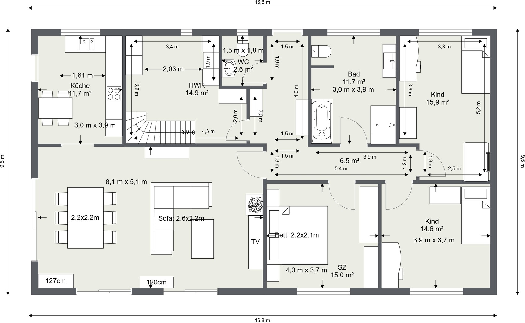

micric3
Ich habe unsere aktuelle Küche mal orginalgetreu ( ohne hängeschränke und Zusatzregale ) eingezeichnet. Die Maße von ca. 3x4m (breitextiefe) scheinen mir noch ein guter Kompromiss, schmaler würde mir zu 'schlauchförmig' wirken bzw. würde doch der ganze Raum von 240/20m breite wie ein Wurmfortsatz zum Wohnzimmer aussehen.
Wenn wir uns für eine offene U-förmige Küche entscheiden, wäre der Lauf/Drehweg ca. 160cm, was vermutlich immer noch in Ordnung ist bzw. durch ergonimische Anordnung der "Arbeitsstationen" nicht so tragisch sein sollte.
Bei "Lösung mit der Halbinsel " verweist du damit auf deine gezeichnete Variante2?
KI Forum wäre die nächste Anlaufstelle für uns.
Danke.
Eine Frage bezüglich Raumspartreppe, welchen Neigungswinkel sollte diese Max. haben damit diese noch 'komfortabel' mit vollen Händen begangen werden kann?
micric3
Jetzt ist ja doch wieder Tisch in der Küche.
Guten Morgen, bitte richtig lesen! Ich habe unsere aktuelle Original Küche eingezeichnet, um am praktischen Beispiel ein Raumgefühl zu bekommen und kann damit sagen, dass ich die Breite nicht unter 3m ansetzen möchte.
@Nordlys habt ihr auch eine Raumspartreppe? Wenn ja welche Neigung und wie gross sind die Maße. Wir müssen ca. 2,60m ( siehe #168 )
Aktuell ist es aber ein L mit Tisch, das ist nicht dasselbe wie ein 2-Zeiler ohne Tisch ... da sind 3m einfach zu viel.
Nordlys
Nordlys
Küche käme bei uns GENAU SO. Da muss dann nicht wegen jedem Würstchen auf Teller oder der schnellen heissen Tasse an Stubentisch. Man kann auch mal in Arbeitshose sich hinsetzen und mit dreckigen Pfoten ein Bier schlabbern.
Treppe. Plan hat m.E. eine normale Treppe. In L Form. Wir haben U. Keine Raumspartreppe nehmen. Ist unnötig bei dem Platz, den ihr habt. Eine normale Treppe erlaubt einfach bequemes Gehen, auch mit Stuhl unterm Arm oder Karton vorm Bauch. K..
