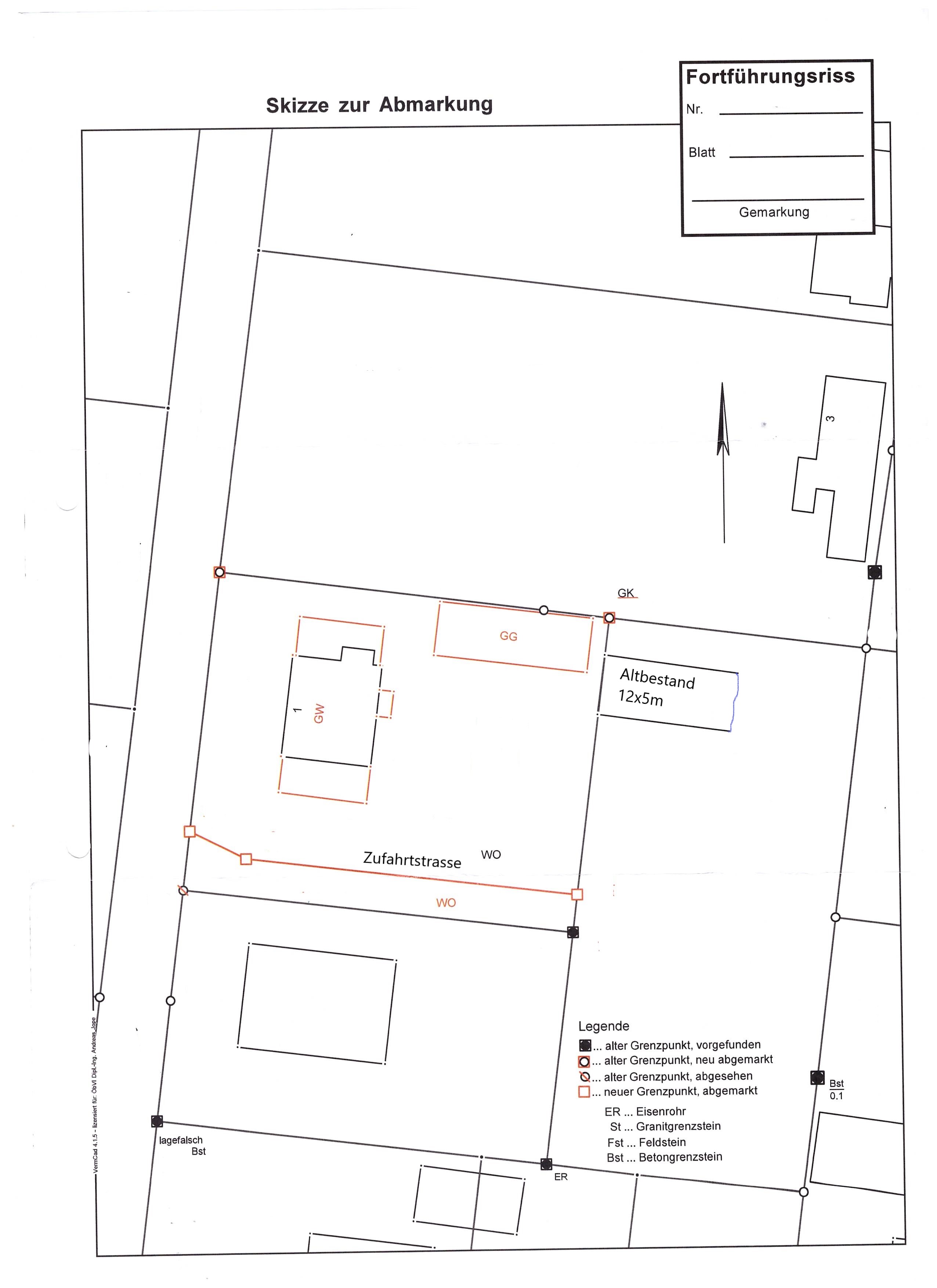

Mein Gedanke war das Haus und die Terrasse soweit in den Westen rücken, dass die eingezeichneten Bäume die Terrasse begrenzt. Schätze nach deiner Skizze sind ca. 4 m möglich.
Terrasse Richtung Eingang mit Sichtschutz versehen, damit der ganze Garten Privat ist. Jeder läuft einfach so an privaten Räumen vorbei oder ihr nutzt die Balkontür 8 Monate im Jahr als Haustürersatz.
Für mich ist der Vorgarten eine Visitenkarte, meine Terrasse mit Nutz- Spiel- Erholungsgarten mein Wohnzimmer.
Im Osten habt ihr dann ca. 7 m Luft zum Nachbarn. Dann ist der Osten auch hell und kann hübsch zum Nachbarn bepflanzt werden. Evlt. dann dort noch schön schattig einen Liegestuhl oder Loungebereich einplanen.
micric3
leider passt es eben nicht zum Altbestand, welcher direkt grenzbebaut von West 12m in den Osten sich erstreckt. das limitiert nat. in Ausrichtung und Gestaltung.
im Anhang die abmarkungen mit benachbarten Grundstücken.es grenzen nur gärten an das Grundstück. im Eingangspost ist noch mal die Skizze gezeichnet
Skizze zur Abmarkung: Grenzen, Zufahrtstr., Altbestand 12x5m.
micric3
steht alles im Eingangsposting
Geparkt wird ausserhalb des Grundstücks ( Entweder Nachbargrundstück da es zur Familie gehört, auf der Zufahrt ggf. Carport-Bau, oder an der öffentlichen Strasse )
Erschliessung via Zufahrt (3.50m breite )
Die Wand im Osten des Altbaus ist dünn nachgezeichnet, da wir den Anbau am Altbau abgerissen haben.
