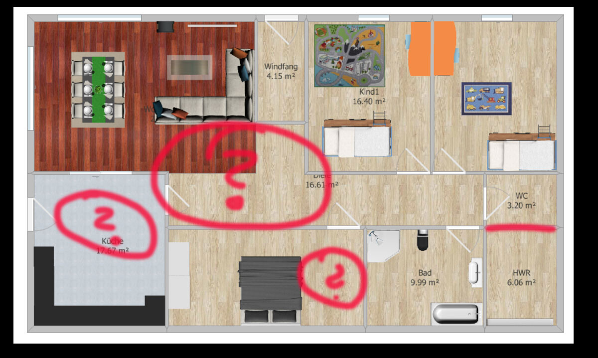

@haydee: danke für den link. ich werde nochmals im korrekten subforum posten, mit dem ausgefüllten fragebogen
Edit: die Möbel sind aus RoomSketcher und haben einge korrekte Bemaßung insofern ich das richtig verstanden habe
Die Diele kann aufgrund des Notwendigen Laufweges nicht eingeschränkt werden, oder was hättet irh für Ideen?
Korrekte Maße haben nur eure vorhanden Möbel bzw. die die ihr kaufen wollt
Wollt ihr wirklich keinen Schrank, Kommode, LowBoard im Wohnzimmer und das Sofa so stellen?
Wo wird denn die Terrasse sein? Und wo sind die Grundstücksgrenzen?
Wenn der Altbestand bleiben soll, wie soll das denn mit dem Küchenfenster passen?
Ihr drängt alles in die Eingangsrichtung, was ist mit dem restlichen Grundstück?
Wo wollt Ihr parken?
Ihr verschenkt viel Freifläche, die fürs Wohnen benötigt wird. Eure Wände sind sehr schmal. Da müssen dickere hin. In den Bädern müssen Vorwandinstallationen hin, die nehmen auch Raum.
Eure Badewanne ist kleiner als Maßstab. Wollt Ihr wirklich solch eine Dusche?
Wie kommt man in den Hauswirtschaftsraum? Wo wäre Eure Garderobe???
In Eurem möblierten Dusch-WC kommt muss man sich zw Waschtisch und Klo etwas winden... die behindern eher, als dass sie ein Gewinn sind.
Das Sofa ist so gequetscht, dass zw Wand und Sofa gerade mal 2 Meter sind. Was habt Ihr Euch dabei gedacht? Dahinter ist leere Fläche, die man nicht mehr nutzen kann. Was habt Ihr mit der Küche noch vor?
Grundriss einer Wohnung mit Küche, Diele, Windfang, zwei Kinderzimmer, Wohnzimmer, Bad, WC, HWR.

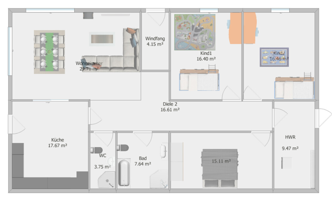

micric3
B7 ist der aktuelle Stand. Den von dir hatte ich nur mal angehangen, wegen des wechsel zwischen Bad/Schlafzimmer.
Hauswirtschaftsraum hat quasi ein Ausgang Richtung Norden um auch ins Nebengebäude zu kommen.
Küche und WZ teilen sich die Südausrichtung, Terrasse wird ebenfalls Süd bzw. SüdWestausrichtung haben.
In die Küche selbst kommt nochmals ein Essbereich für 4 Personen.
Alle "Möbel" sind erst mal nur grobe Veranschaulichung um eine Idee zu bekommen, ob der Grundriss generell die richtige Wahl wäre.
Die Idee mit dem offemn Wohnzimmer ist eigentlich nur,dass mehr Luft/Licht gefühlter/sichtbarer Raum verfügbar ist anstelle es abzugrenzen/umbauen.
Geparkt wird auf der Zufahrt zum Grundstück, welche selbst 30m lang ist.

Grundriss eines Hauses: Küche, Wohnzimmer, Diele, Windfang, zwei Kinderzimmer, Bad, WC, HWR.
Grobe Veranschaulichung hilft nicht.
Was nutzt eine kleine Badewanne wenn eine für 2 gewünscht ist?
Wo sollen die Bücher, DVD‘s, Schuhe, Eisenbahn (das was euch von anderen unterscheidet) hin?
Euer Sofa ist 15 cm breiter schon wird es eng
Bei der Größe würde ich auf 2 Essplätze verzichten.
Zeichne ins Wohn- Esszimmer und in der Küche einmal alle Möbel ein die ihr wirklich braucht mit den richtigen Maßen. Wichtig um den Tisch den Bewegungsraum einzeichnen
