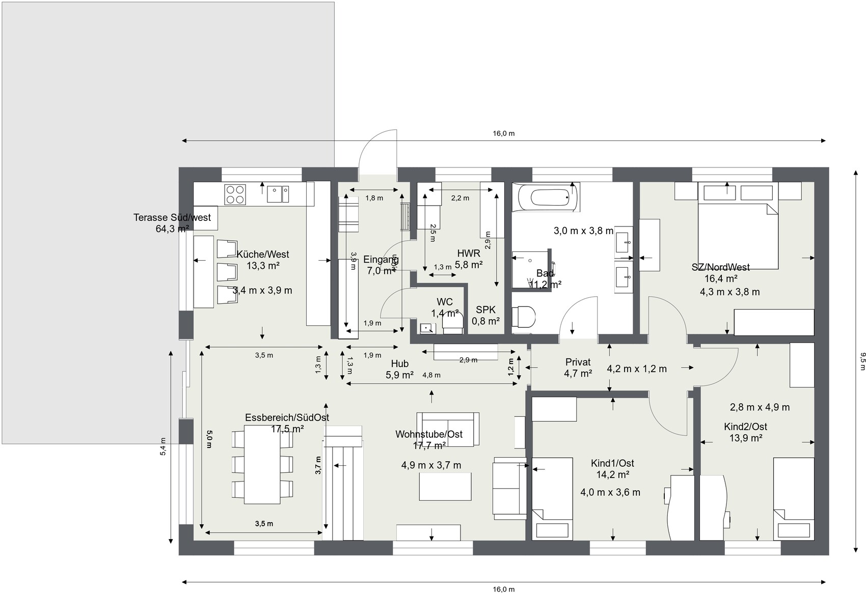

Wie gesagt, sehe ich dies nicht als Komfortverlust bzw. überwiegen für uns die positiven Aspekte des Grundriss, wenn wir den Eingang nach Ost legen. Im Anhang habe ich mal die gespiegelte Variante angefügt.
Positiv/Neutral:
- Eingang im Westen
- Kinderzimmer im Osten
Negativ:
- Räume die nicht zum Wohen/Freizeit genutzt werden sind Richtung Garten (West) ausgelegt [ Hauswirtschaftsraum, BAD, SZ]
- Wohnräume schauen auf weisse Mauer vom Nachbarn [ja die wird begrünt, aber die Blicktiefe ist lediglich 2.50-3m]
- die Luft-Wasser-Wärmepumpe benötigt ein außen aufgestelltest Splitgerät, welches nun sichtbar und ggf. hörbar im Garten (westseite) aufgestellt wird
- die Terrasse umbaut nun nicht mehr das komplette Esszimmer sondern die komplette Küche
Wie gesagt, wäre

Und wenn du da jetzt Küche und Wohnzimmer tauschst? Dann ist die Küche der erste Raum, in den man kommt und somit das DGZ, das WZ liegt schön im Westen und ist etwas ruhiger... sofern euch das dann von der Raumgröße reicht.
Die Diskussion hatten wir zu Anfang, und damit scheint sich TE nicht zu identifizieren. Wenn, dann muss WZ gross sein und repräsentativ. Küche lieber versteckt etc... Auch besuchende Jugendliche schrecken nicht davor zurück
micric3
Hallo Yvonne, mit allen Respekt, aber das ist auf gut deutsch "stuss"!
Es geht uns um einen schönen offen Grundriss mit optimaler Raumgröße. Nur weil du dich evtl. in dein 'kleines' Wohnzimmer zurück ziehen möchtest, kannst du damit nicht autom. auf andere schliessen.
Ich habe mir viel angenommen und bin auch dankbar für die Tipps. Ja die Küche ist etwas kleiner geraten als gewünscht, dafür knüpft sie nahtlos an das Esszimmer an, somit ist diese als "Lebensmittelpunkt" ja nicht ausgeschlossen.
Wichtig ist uns, das wir nicht einfach ein rechteckigen Wohnzimmer/Küche Raum im Süden haben ( wie relativ häufig zu sehen )
@Reluctance: Idee an sich nicht verkehrt, aber in der Praxis nicht tauglich, da Küche überdimensioniert. (wären fast 35m² mit Essbereich zusammen ). Zudem Licht nur von West (Abends ) sollte Essbereich und Küche mit einer Wand getrennt sein.
Das die Grundrissplanung aufgrund der Vorgaben zu Ausrichtung, Zuwegung und Altbestand nicht einfach ist, ist mir bewusst, deswegen bin ich ja auch hier.
Warum mußt du 9 m von der Westgrenze weg sein?
Terrasse an der Küche ist doch praktischer als am Wohnzimmer
